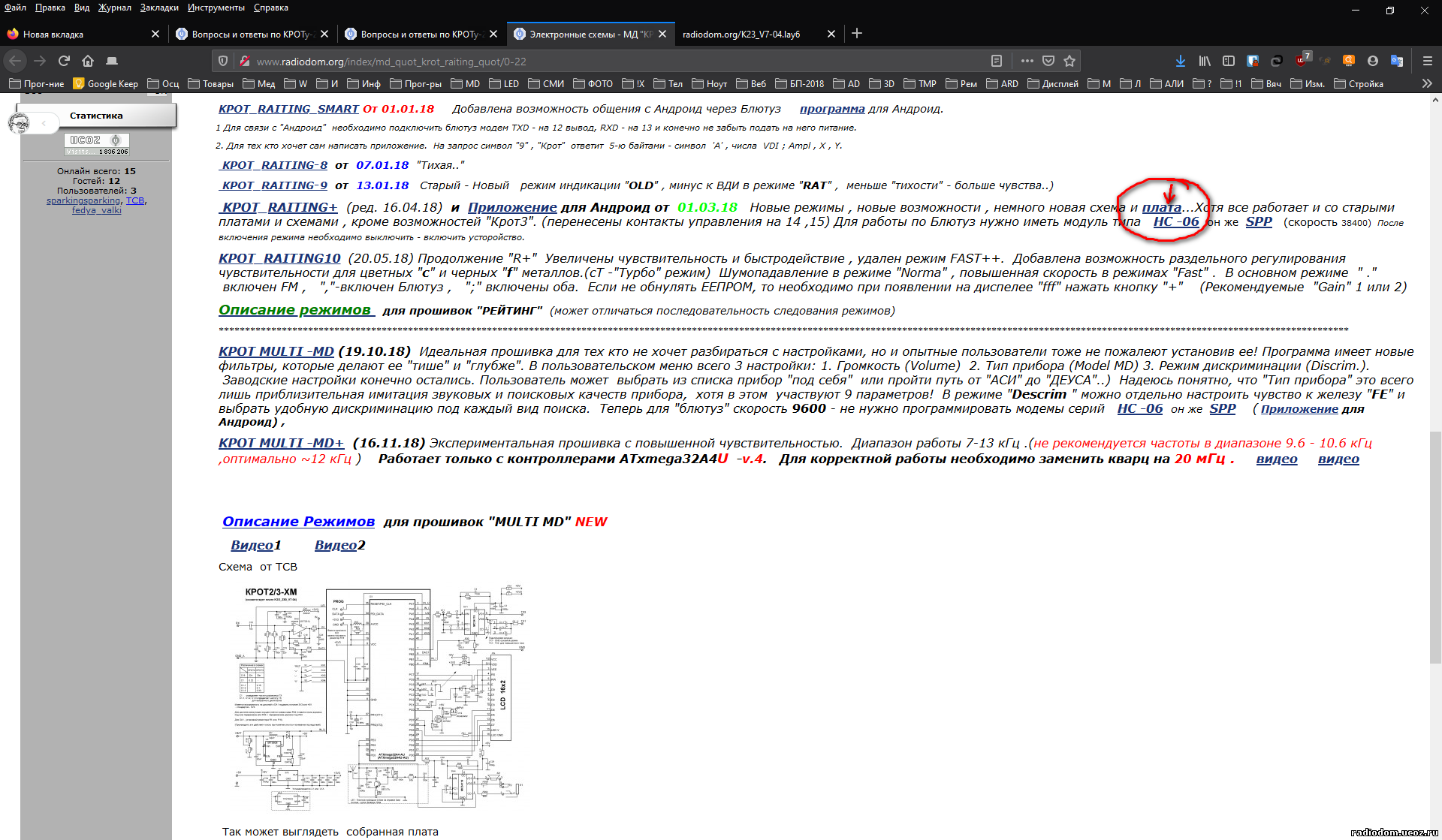

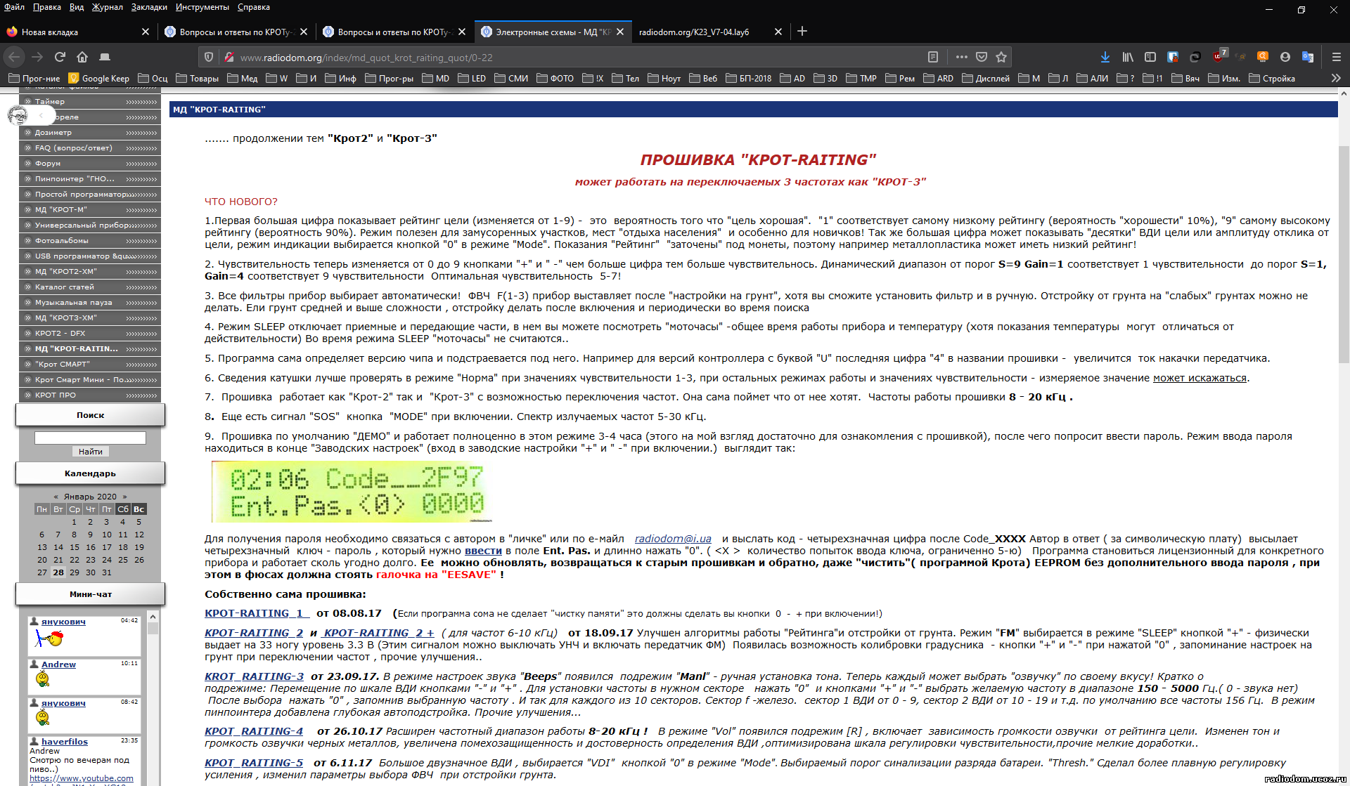

TCBДата: Вторник, 28.01.2020, 13:02 | Сообщение # 5418
Сообщений: 2712
Цитата sergeydrob ()
подскажите, где найти пакет документации для платы Крот 2/3 XM версии 7 ? В частности BOM интересует
Кто такой ВОМ не знаю...
Цитата stream38938 ()
Присоединяюсь, хотя бы печатку (v7-04) в лау. а то глаз устает под маской смотреть.
Все есть на сайте. Надо только приложить немного усилий...
Открываете:
Внимательно просматриваете (а лучше прочитываете) что пишут.
И все находите:
Есть и схема и плата...
