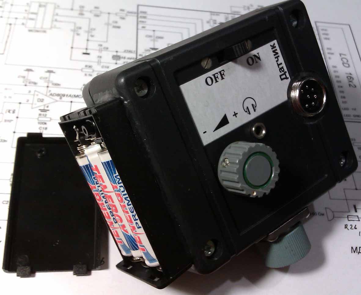

Цитата (янукович)
Для того чтобы зарядить ими аккумы, их нужно вставить в эту зарядку. А для этого их нужно вынуть из кассеты-держателя, а перед этим извлечь из корпуса. ... Если это делать часто (а так и придется делать), то саморезы (которыми собран блок прибора) раздолбут места скруток...
Именно поэтому я пришел к конструктивному решению когда батарейный отсек крепится к корпусу снаружи, благо внешние батарейные отсеки под пальчики на том же Космодроме есть (а вот для лития пока не нашел). К стати качество их изготовления выше чем внутренних. Как получилось можно посмотреть на фото, на мой взгляд очень удобно.
А заряжать аккум. в устройстве - ну не нравится мне такой вариант. Потому что по известному закону рано или поздно аккум. разрядятся в самый не подходящий момент. Лучше иметь два комплекта ак., разрядились - заменил и желательно как можно проще.
Прикрепления: 8403143.jpg (81.9 Kb)

Цитата (Andrew)
Вот только чем его закрывать?
Я уже несколько раз пытаюсь показать, что есть внешние батарейные блоки - они с крышкой!!!  Некоторые модели есть на Космодроме, я там покупал.
http://www.kosmodrom.com.ua/prodlist.php?name=2abatholder
Приклеил такой блок снаружи на корпус и ни каких проблем. В зависимости от компоновки можно например вместо одного отсека на 4 ак. поставить 2 по 2 ак.
Еще раз повторюсь качество этих отсеков выше чем внутренних, по крайней мере тех с которыми мне приходилось сталкиваться.

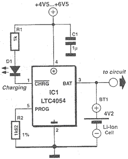

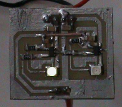

от ноутбука банки заряжаю вот такой зарядкой
две банки-две МС
Прикрепления: 4708128.gif (5.0 Kb) · 4946642.jpg (16.6 Kb)

две банки-две МС
Посмотрел на Космодроме - такая микросхема стоит почти 30 грн., 2 шт - 60 грн., а еще все остальное. По моему выгодней купить у китайцев готовую и если очень надо вывести проводок для зарядки внутренних аккумуляторов.
