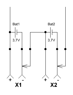

В продолжение темы... И так, вынули из ноута банки литеевых аккумов. Если они дохлые, прокололи дырки как в теме выше. Проверили... аккумуляторы восстановились. Теперь вопрос чем их заряжать? Покупать модное зарядное, как я уже писал, - это не наш метод... Паять, дело хорошее, но не нужное. Предлагаю воспользоваться готовым решением. Наверное цифровой фотоаппарат есть у каждого (о себе умолчу)? Значит и зарядное имеется... Зачем ему валяться в шухляде? Применяем... http://ivan.bmstu.ru/avia_site/r_main/HWR/ADDS/ZU_FT/z.html

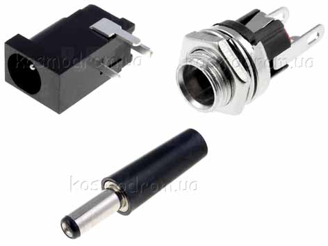

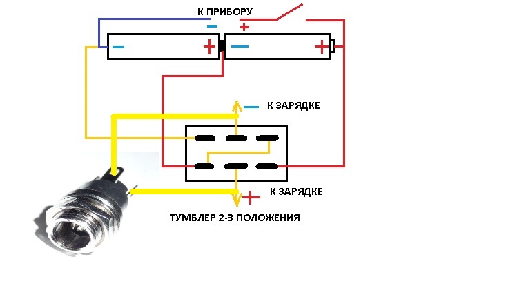

Пи. си. Но вот думаю... Если 2 лития, я запихну последовательно в трубку, или коробочку, как правильно распаять штекер, тумблер (на сколько групп контактов) и как все это подключить, чтобы заряжать аккумы по-очереди?
Сообщение отредактировал янукович - Воскресенье, 14.07.2013, 14:50
TCBДата: Воскресенье, 14.07.2013, 21:17 | Сообщение # 34
Сообщений: 2600
Если поставить два таких разъема (с размыкающим контактом)
и подключить их по схеме
то можно заряжать ак. по одному или оба сразу (если, к примеру появится еще одна зарядка для фотоаппарата biggrin ).
Хотя свое мнение по этому поводу я уже высказал выше.

Так подключил к зарядному(от фотика) 2 аккума (тех что выдрал с нетбука и восстановил). Теперь при помощи тумблера, могу заряжать их по-очереди. На зарядном есть светодиод. Когда идет заряд, он мигает... когда прекращает идти, постоянно горит (но напруга на аккум не идет)...
Все это хорошо влазит в такую коробочку http://radiomarket.lg.ua/product....02  и подцепляется под подлокотником. Окультурю и покажу.

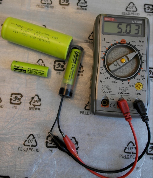

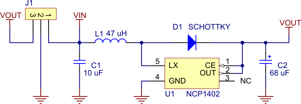

Я избрал для себя такой вот вариант. Аккумулятор литиевый 3,7В / 3200мА. Цена 20грн. Есть и зарядки для них, по такой же цене.  Ранее ТСВ выкладывал схему преобразователя, с 3,7В на 5В. Я собрал оную на платке диаметром 20мм. Схема рабочая. Потом взял шприц 20-ку, вырезал в нём продольное окошко, шоб аккум в него нырял и получил готовый отсек на одну батарею. Плюс ко всему, шприц хорошо ложится в клипсу для полипропиленовых труб диам.20мм. Платку с преобразователем разместил в торце. Как то так...))))
Добавлено (24.08.2013, 13:40)
По топикам видел вопрос по маленьким платкам внутри аккумов для тлф. Так вот, на сколько я понял, это контроллер состояния банки. Он не даёт разрядиться ниже 2,5В и зарядиться выше 4,2(или 4,1)В, в зависимости от акка. Если аккумулятор на 3,6В то его заряжают до 4,1В, а если 3,7В то до 4,2В. В зарядке лития это очень важное место. Если недозаряд как то менее вреден, то перезаряд убивает значительно быстрее аккумулятор.
Luk69Дата: Суббота, 24.08.2013, 14:12 | Сообщение # 41
Сообщений: 182
Вот собственно то, о чём я говорил выше... Правда пока черновой вариант. Потом вся энта хнюшка затянется в термоусадку. Так же есть подобная приблуда для АА размера. Делал лет сто назад))). Работает бЭзукоризненно!

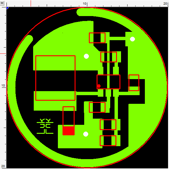

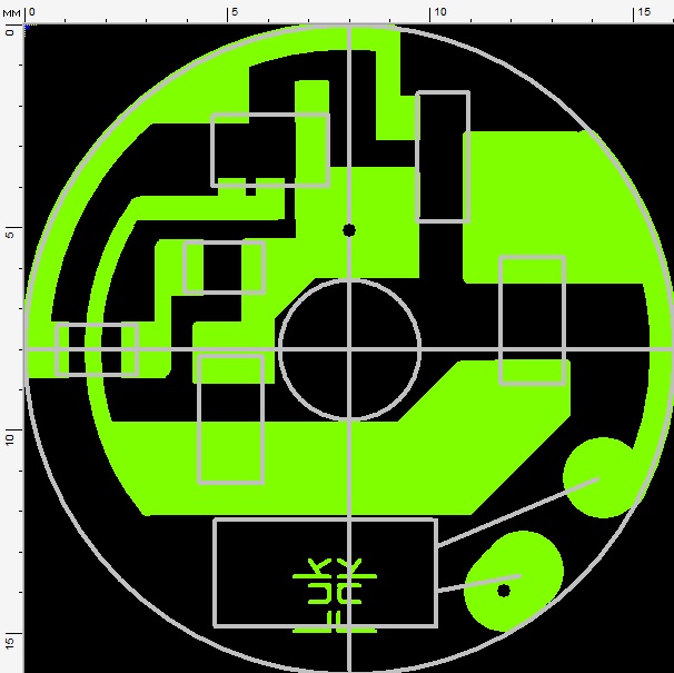

Здесь я прикреплю зараренный лей-файл платы преобразователя в 4 версии программы (ну люблю я её))))).
Далее я сброшу вариант зарядки для литюхи... Если интересно.))

Luk69, желательно еще вывести проводочек для контроля напряжения на самом ак-ре, а то если ак-тор без контроллера можно его убить. Я как то посадил у себя до 2,8В, а на выходе преобразователя - 5В. Поэтому тогда и поднимал вопрос о необходимости сигнализации уменьшения напряжения на ак-ре меньше заданного значения.
А использовать шприц, хорошая идея. Я когда искал что нибудь подходящее то же смотрел на шприцы, но у меня в хозяйстве оказались максимум 10-ка.

10-ка энто как раз под АА. Сейчас найду и положу файлик с платкой. Сердце этого преобразователя NCP1402. Она вполне доступна и в цене и по наличию.
