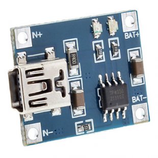

+ еще можно заказать плату зарядника для лития на tp4056 за 0,8$
Прикрепления: 8843070.jpg (21.4 Kb)
Сообщение отредактировал de-si-gn - Суббота, 31.01.2015, 10:01
AndrewДата: Суббота, 31.01.2015, 11:04 | Сообщение # 62
уже есть...)

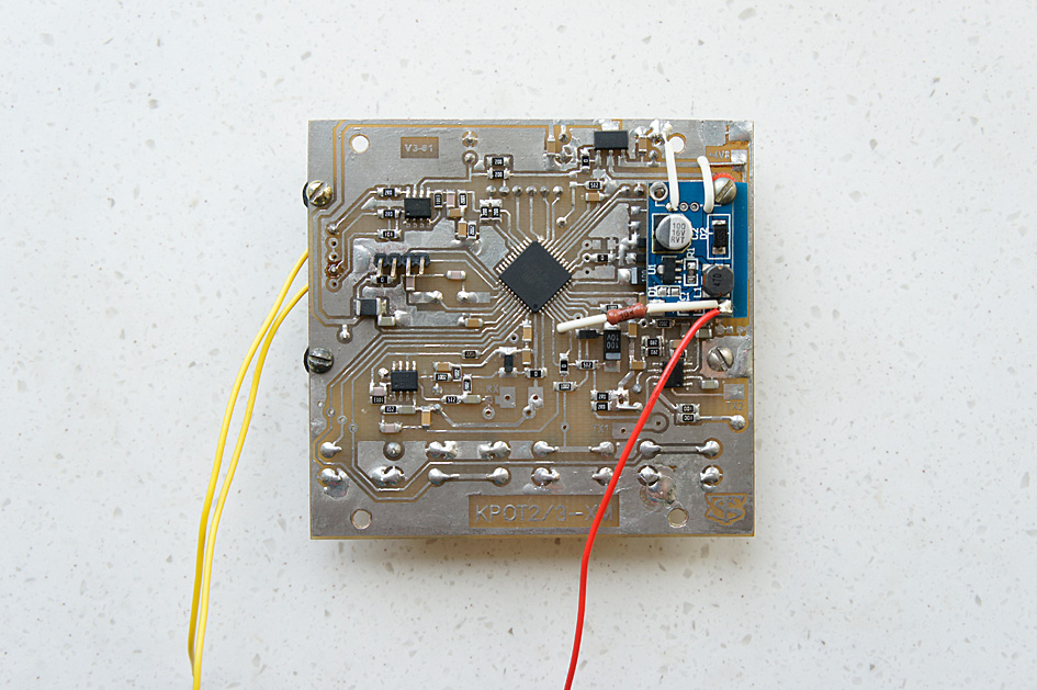

de-si-gnДата: Четверг, 26.03.2015, 11:04 | Сообщение # 71
Пристроил к Кроту китайский преобразователь на 5V:
Прикрепления: 0296666.jpg (237.9 Kb)
AndrewДата: Четверг, 26.03.2015, 14:29 | Сообщение # 72
А от скольки вольт?  не шумит?
ВодолазДата: Четверг, 26.03.2015, 14:44 | Сообщение # 73
Сообщений: 39
И чё?
de-si-gnДата: Четверг, 26.03.2015, 15:08 | Сообщение # 74
Входное 0.9-5V, выход 5V 600 мА. Питаю от 1 лития 4.2V (или 2 параллельно для емкости, как стояли в ноутбуке).
Шумов пока не заметил, с катушкой еще не пробовал.
