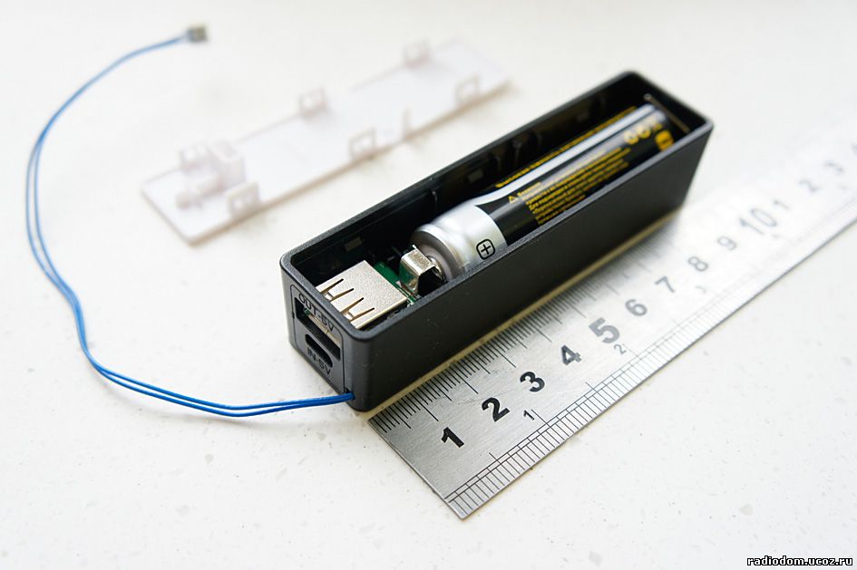

Для установки в корпус Z80 (внутри или снаружи) хорошо подходит вот такой "Повер-банк" с зарядником и преобразователем +5В внутри, габариты 97х26х22 мм
Нужно только вывести провода для контроля напряжения на аккумуляторе.

Прикрепления: 3751887.jpg (151.0 Kb)

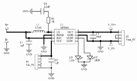

de-si-gnДата: Суббота, 19.12.2015, 17:01 | Сообщение # 103
Yurik2304, заряд не тупо от USB, все реализовано на микросхеме MP3401
Даташита нет, нашел только схему:
И гугл перевод с китайского:
Обзор
MP3401-это профессиональный передвижной конструкции, однокристальное решение ИМС с высокой степенью интеграции модуля управления питанием, индикатор питания модуля дисплея, одновременное повышение давления нагнетания модуль управления, переносной управления питанием чипа, что значительно упростило периферических цепей и компонентов количество. В ответ на большой объем однокристальный или многокристальный, и литиевые батареи (литий-ион или литий-полимер) портативный приложений, чтобы обеспечить наиболее легкое в использовании, недорогое решение.
MP3401 использования инкапсулированных форм для SOP8 он.
Приложения
Сотовые телефоны, планшетные компьютеры, GPS навигатор, электроинструмента, передвижного оборудования резервного питания.
Особенности
Линейная зарядка, и одновременным повышением давления, сброс, утилизация заряда и разряда мощных МОП микросхемы внутренней установки в 0. Ток заряда 7А, с увеличением давления максимум выходного электрического тока 1А
Инновационный подъем давления выход тепла, регламентирующих технологию
Инновационная, адаптивная Fit технология, чтобы обеспечить различные адаптеры для безопасности работы
Ручеек/непрерывный поток/постоянном давлении зарядки, и без риска перегрева в условиях скорость зарядки увеличить тепло-регулирующая функция
С/10 прекращение заряда, автоматическая перезарядка
Предварительно 4. 2В напряжение заряда, точность достигает±1%
Электричества выход по току, короткого замыкания, перенапряжения, предохранение от над-температуры
2 светодиодный индикатор питания, полностью разрядите инструкции и необычные инструкции.

AndrewДата: Суббота, 19.12.2015, 18:14 | Сообщение # 104
de-si-gn, Так работает она при токах на выходе около 100 мА?
