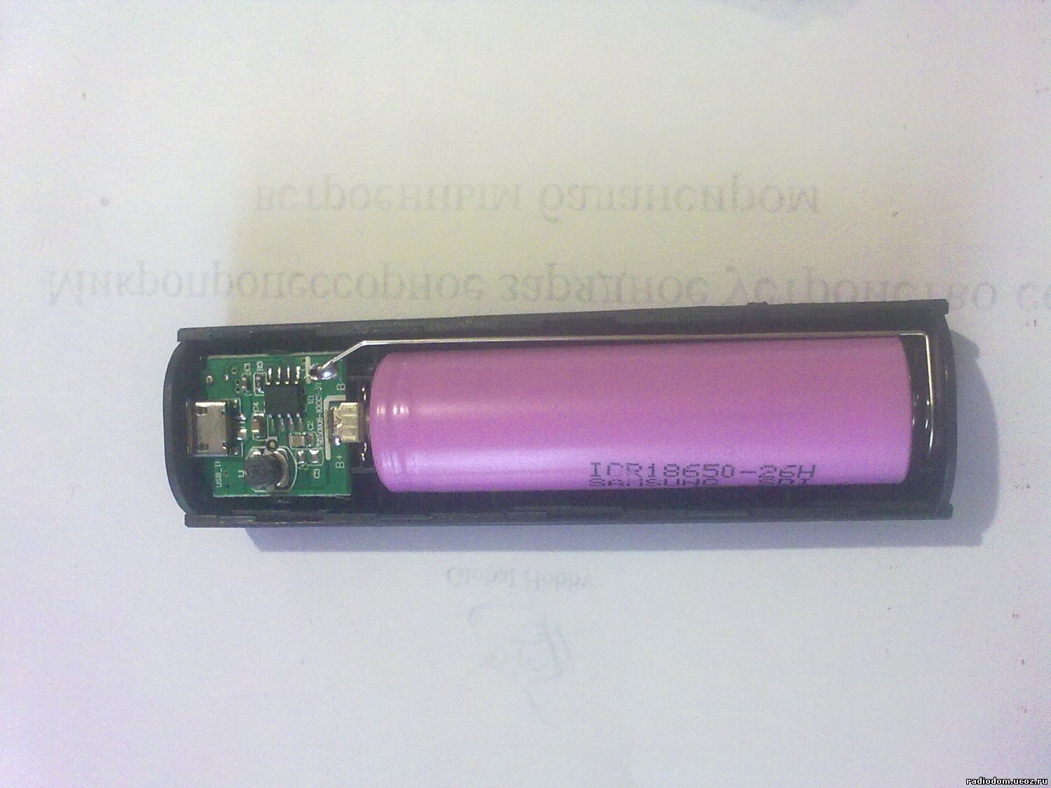

Yurik2304Дата: Четверг, 04.02.2016, 12:06 | Сообщение # 123

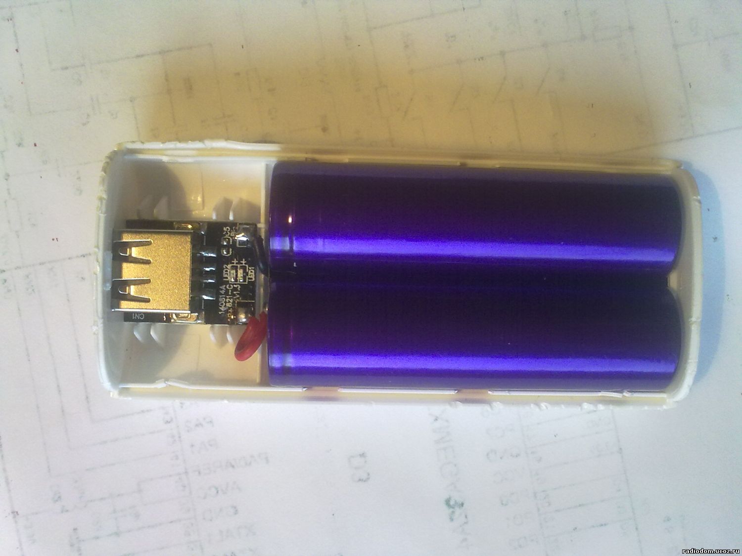

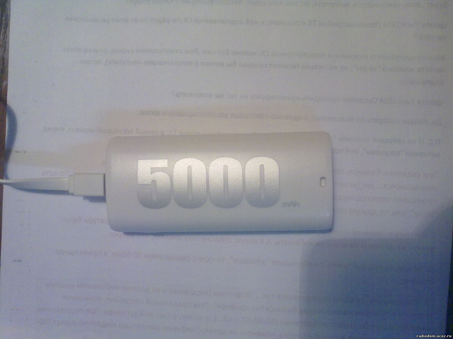

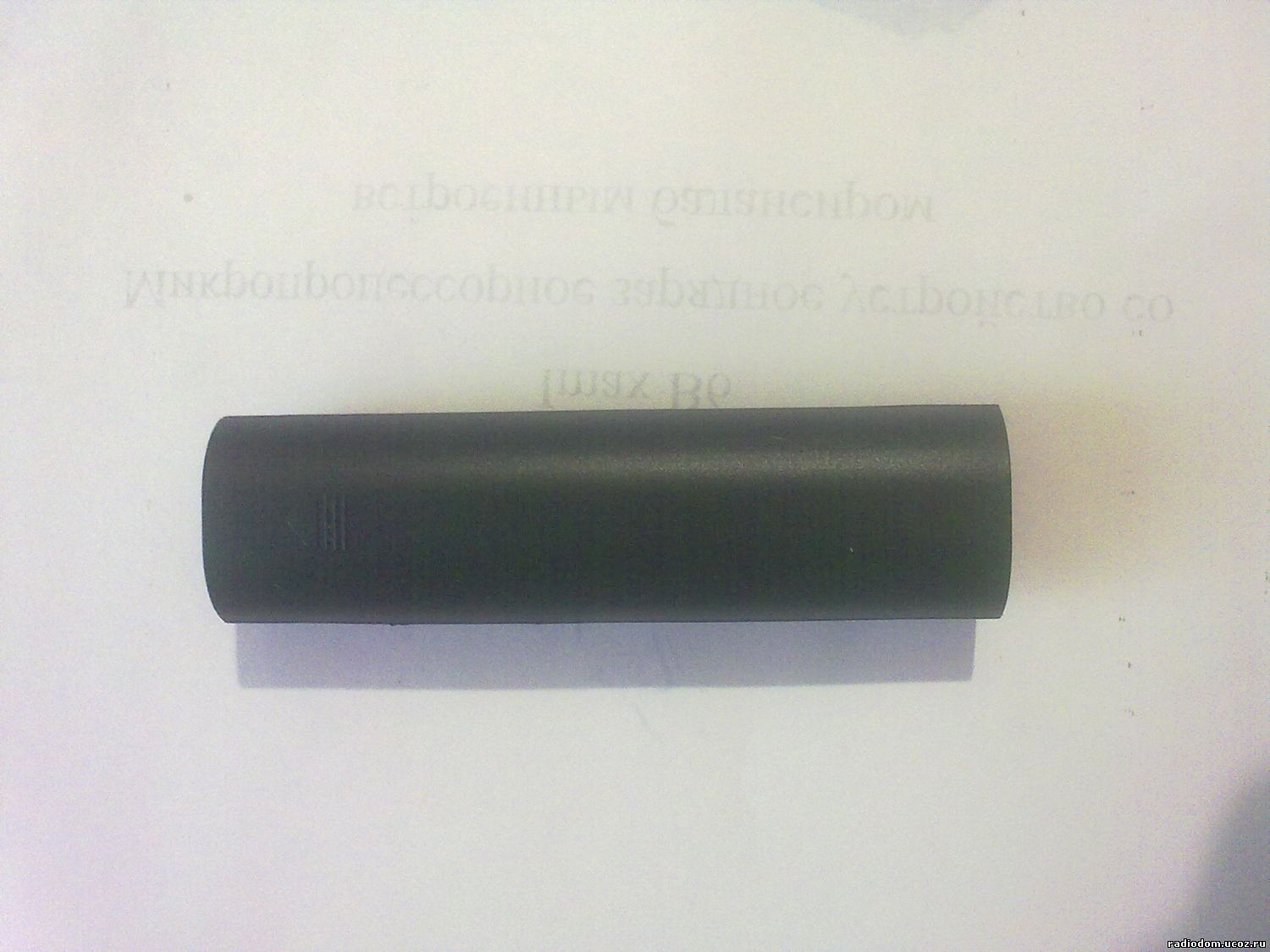

А мне друг привез вот такой на 5000мА,правда б\у.Испытал реально оказалось где-то 2700-3000мА.Нагрузил лампочкой на 330ма и в таком режиме он продержался 7 часов с хвостиком.Да и преобразуй в нем более экономичный.С кротом точно хватит на полный световой день копа. А самый большой козырь,  как для меня,так это доступность и простота зарядки.Из эл.блока выведу шнурок с юсб разъемом и можна оперативно поменять банк на другой,если что.
Прикрепления: 5882223.jpg (103.3 Kb) · 1266529.jpg (103.3 Kb) · 0490866.jpg (97.6 Kb)

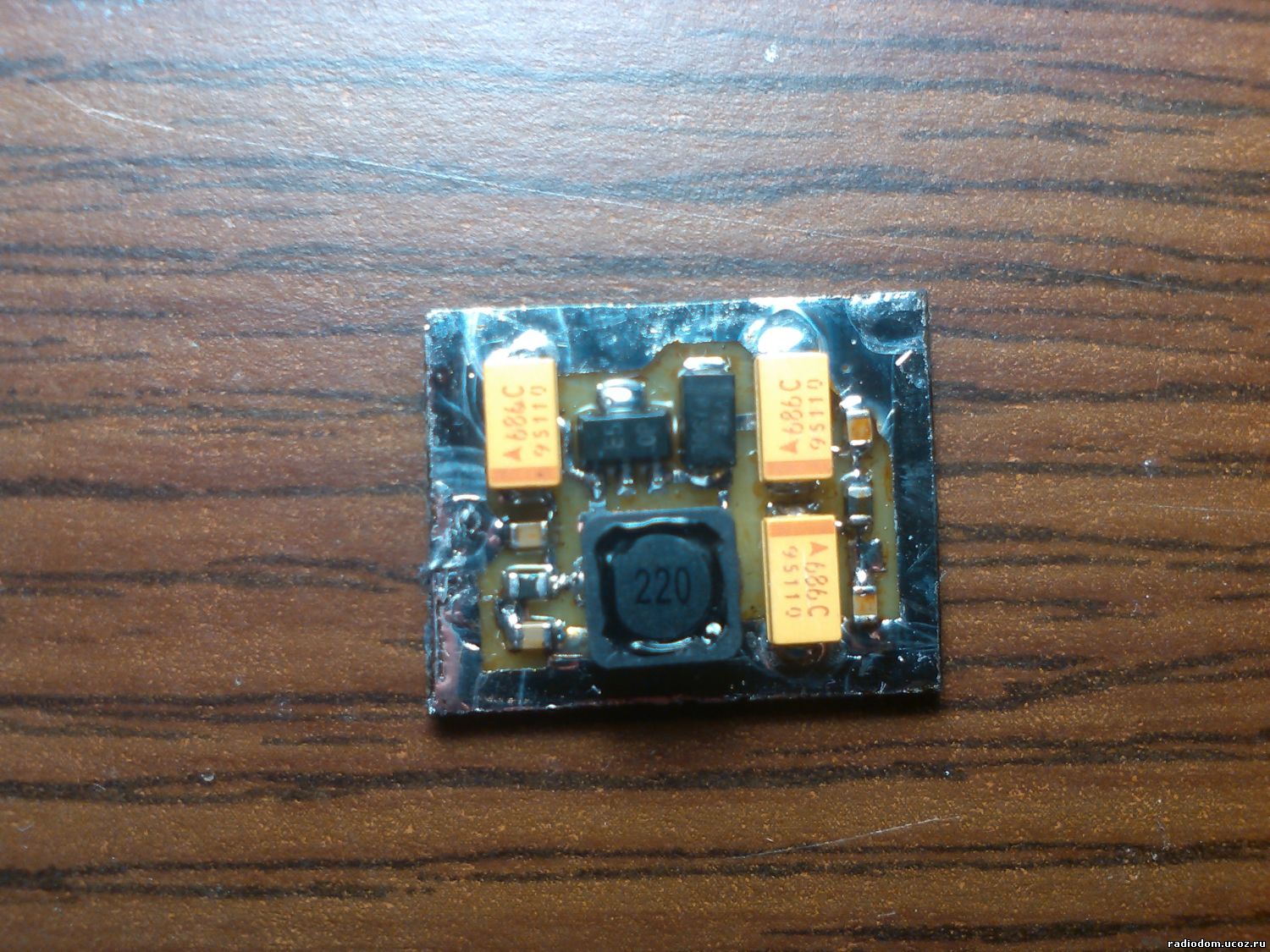

Сделал преобразователь на BL8530-501.
Пока работает без нареканий.
Прикрепления: 8998159.jpg (238.0 Kb) · 1137306.jpg (175.2 Kb) · dc_dc.lay6 (67.4 Kb)
Yurik2304Дата: Суббота, 20.02.2016, 09:11 | Сообщение # 125
Ser_B, а не замеряли соотношение токов на входе и на выходе?Интересно какой у него кпд?

КПД не сильно радует. Ток на входе 176мА при паряжении 4.06В, на выходе 110мА и 5.1В. Это около 77%. Но аккумулятора на 5-6 часов должно хватить, что для меня вполне достаточно.

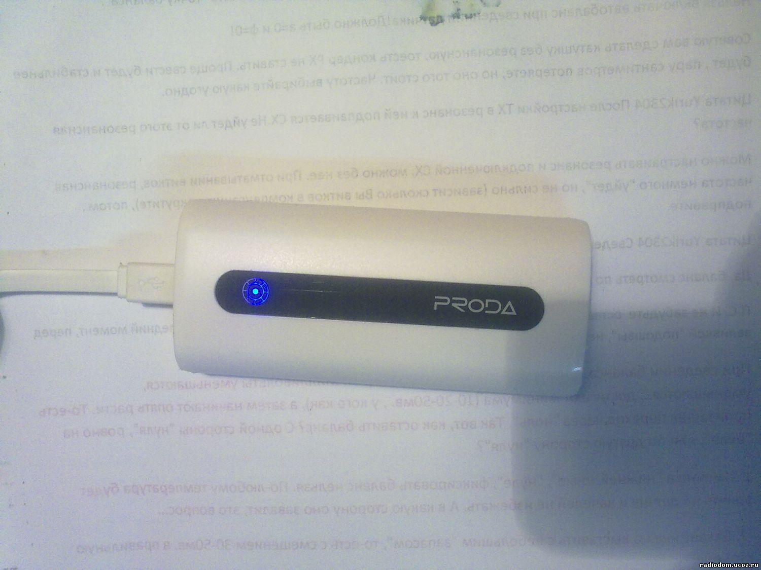

янукович, по моему это уже лишнее,цена на повербанки даже по сегоднешним ценам копеечная.Вот такой работает отлично,а главное с зарядкой ничего химичить не надо, ол инклюзив:)
Прикрепления: 2155091.jpg (97.5 Kb) · 1780266.jpg (119.5 Kb)
