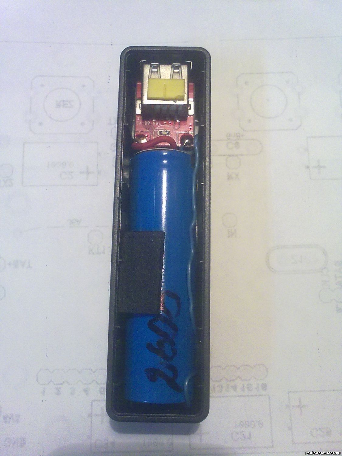

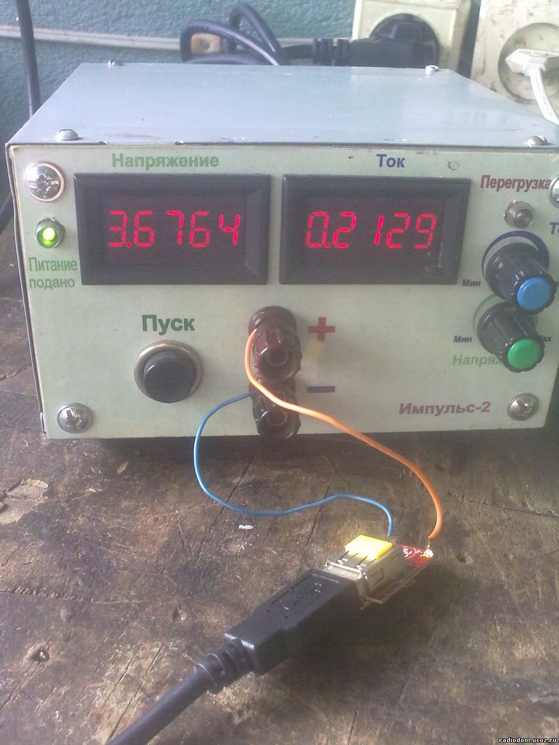

Yurik2304Дата: Воскресенье, 31.01.2016, 16:09 | Сообщение # 108
Купил повербанк на один аккум,решил испытать.Вынял его из корпуса и подключил от БП.При токе потребления Крота где-то 115ма, от БП берет вдвое больше.Короче штука крайне не экономичная.Вдобавок ко всему,если бы еще аккумы соответствовали заявленой емкости.А то при указаной в 2600ма,в реале получилось в пределах 800ма.Но зато насчет зарядки очень удобно.Несмотря на такие недостатки,все равно буду ставить повербанк,но повышеной емкости,на днях друг подвезет хороший, на 5000ма.Попробую с ним.
