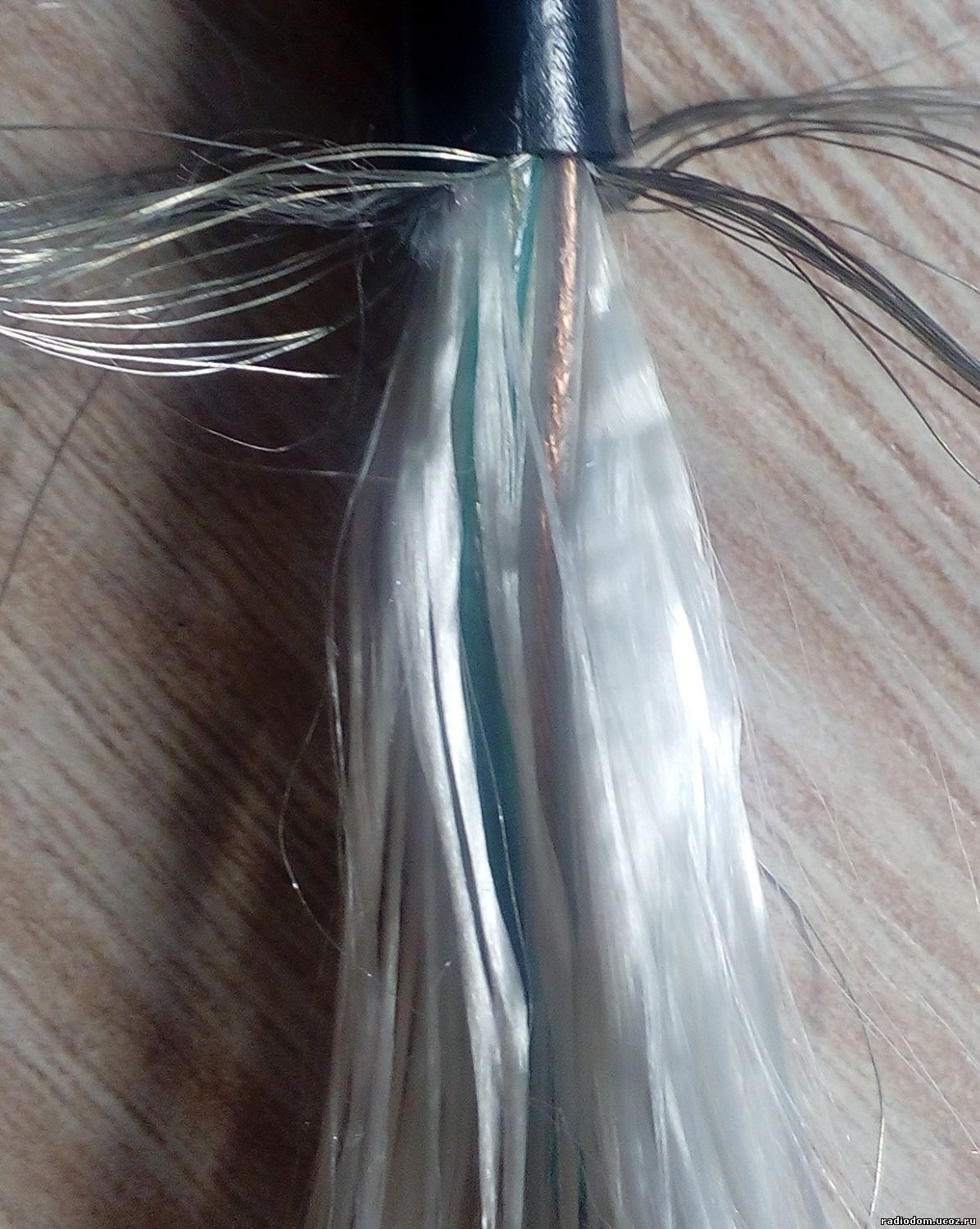

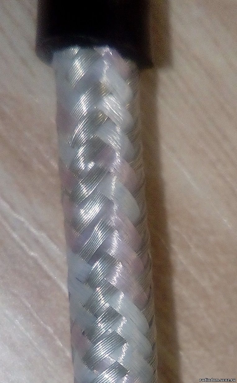

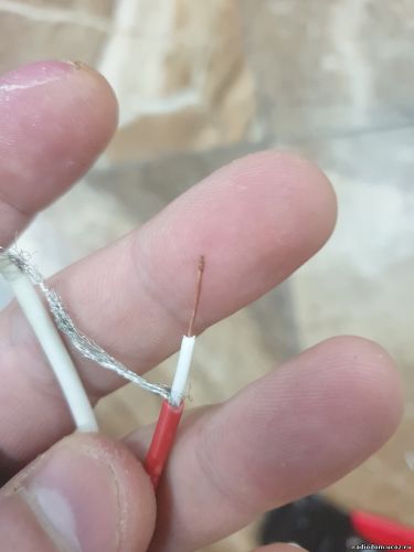

А что можете сказать по поводу возможности использовать такой кабель. Внутри две витые пары не экранированные. Кабель очень мягкий и пары находятся на небольшом расстоянии друг от друга.
Прикрепления: 8892172.jpg (149.3 Kb) · 2898573.jpg (252.9 Kb) · 4355695.jpg (183.3 Kb)
AndrewДата: Понедельник, 15.02.2021, 10:13 | Сообщение # 2434
Андрей, могу вообще ничего не писать, чем и пользуюсь в последнее время. Но уж когда пошло сравнение Квазара с Кротом - решил написать. Больше не буду, честно...
Пишите, пишите. У меня вчера текст  двоился и я не сумел прочить ваш длинный пост до конца..)
Ну и в чём же причина по-Вашему мнению?
Возможно в экане..
24D590L
Не годиться такой кабель

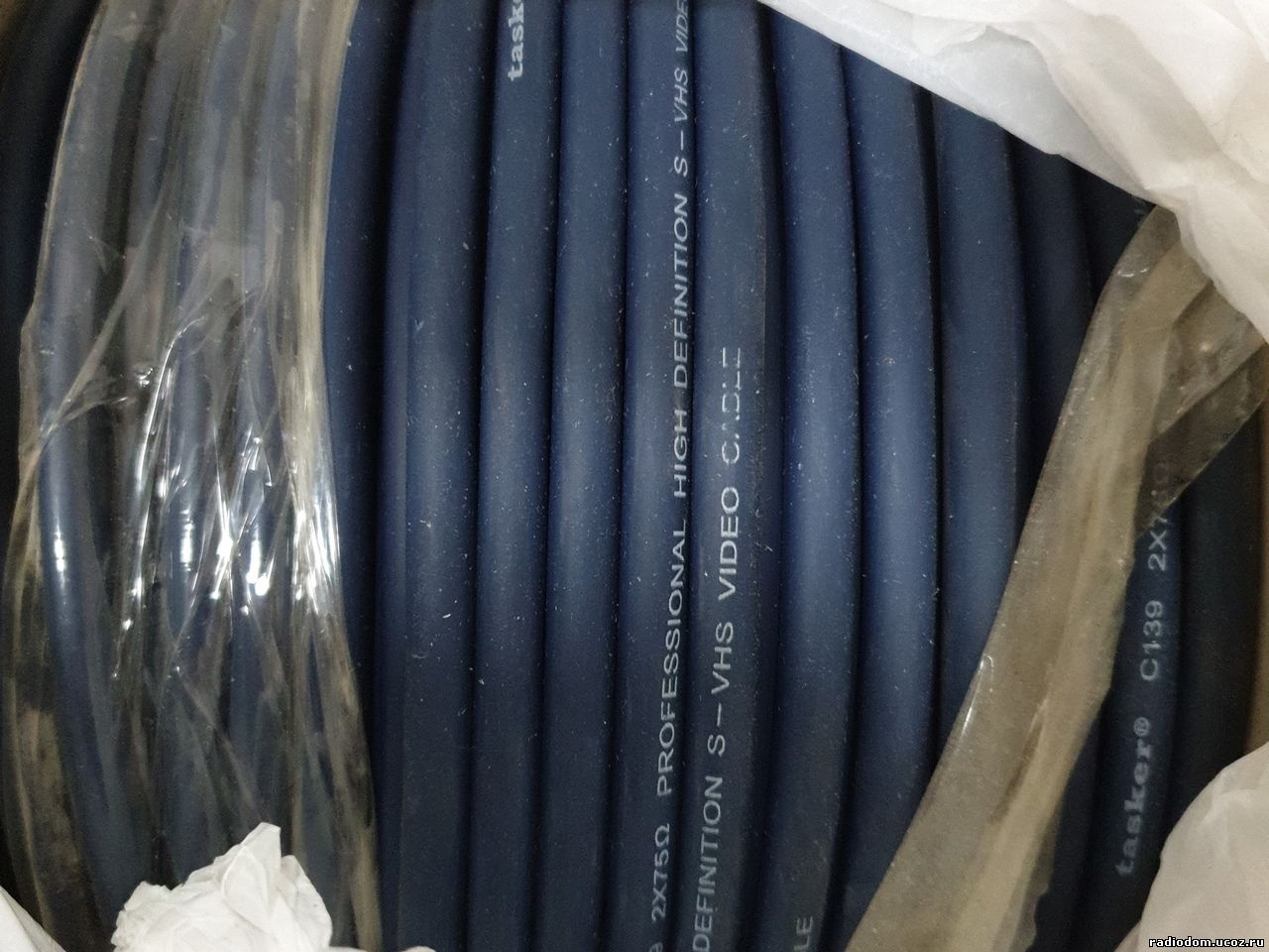

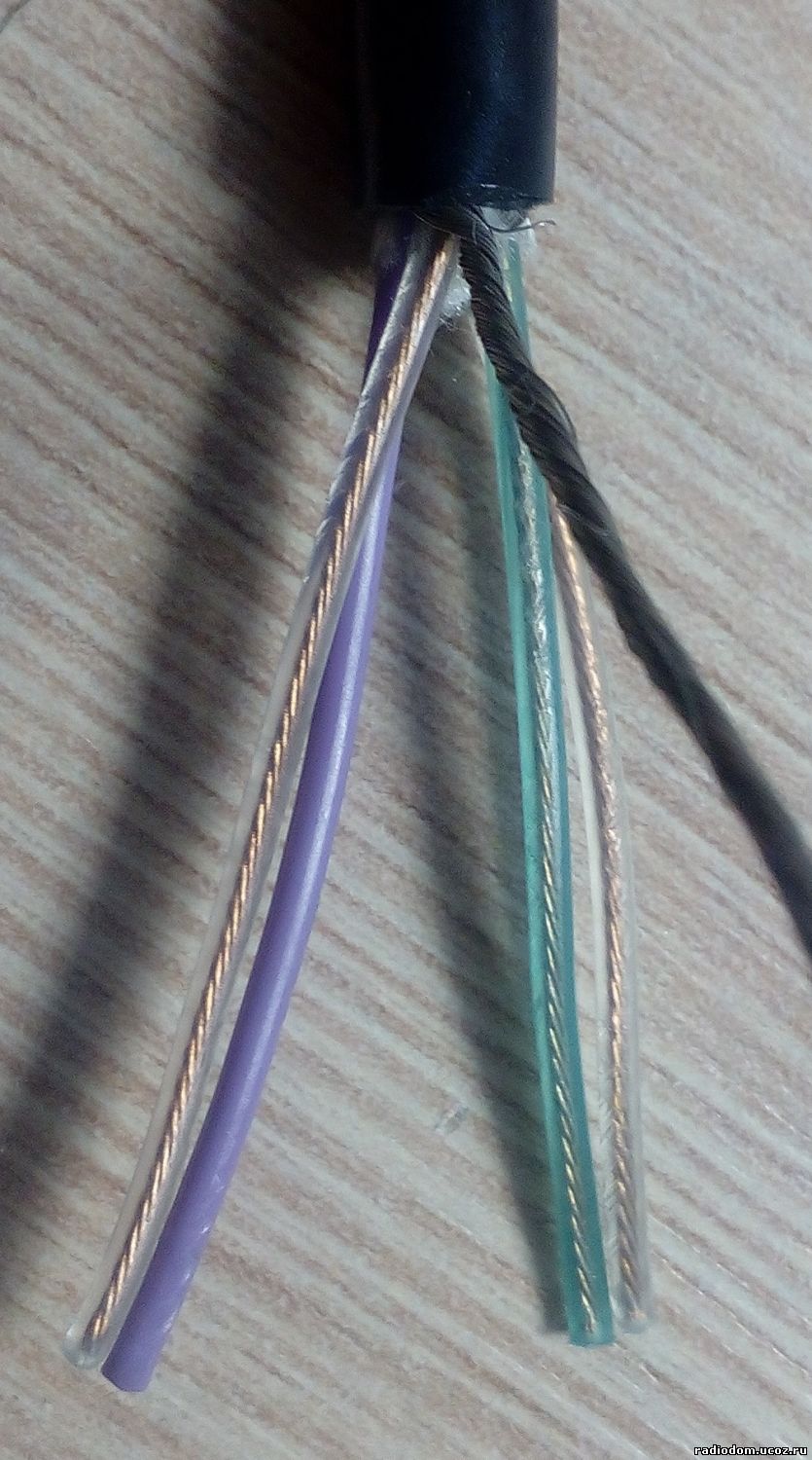

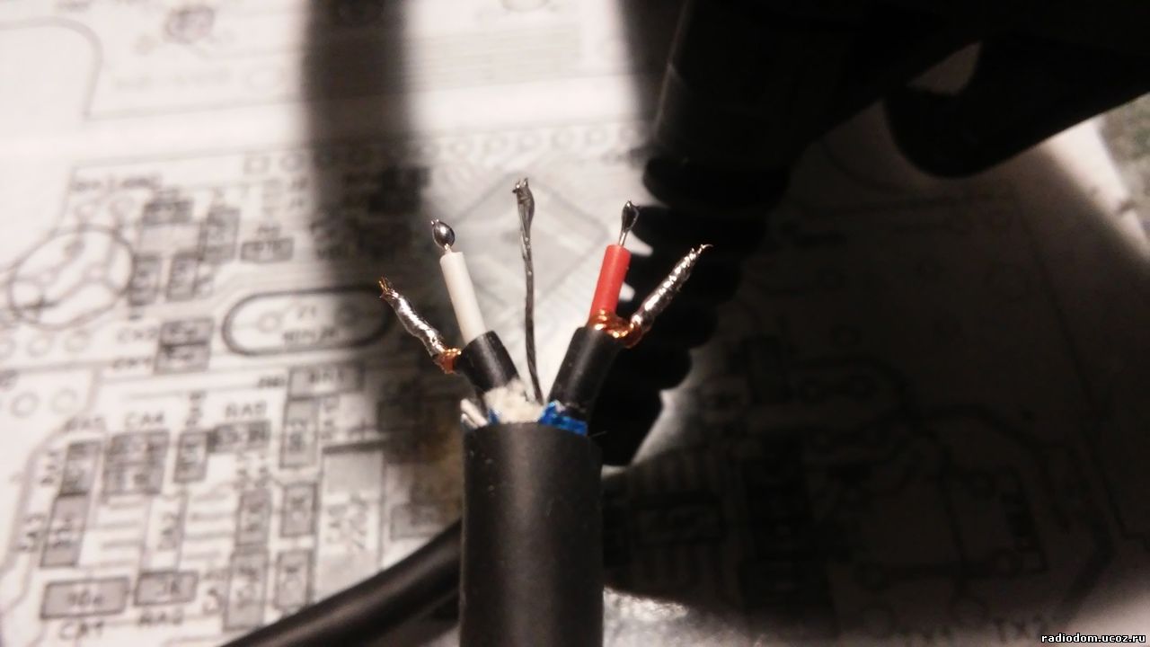

sparkingsparkingДата: Понедельник, 15.02.2021, 10:45 | Сообщение # 2435
И такой тоже не годится с дополнительным экраном вокруг кабеля.
А вот такой годится, только вопрос- а нафига мы GX-16-5 ставим, если GX16-4 за глаза ?

mongol791Дата: Понедельник, 15.02.2021, 12:07 | Сообщение # 2436
Я например иногда делаю кабелем где идет 2 пары и каждая в своем экране, и потом в гнезде соединяются эти экраны на один общий пин. То так удобно с 5 пинами. По цене разницы нету между штекерами то один пин лишним не будет)) Но 4 и тоже хватает))

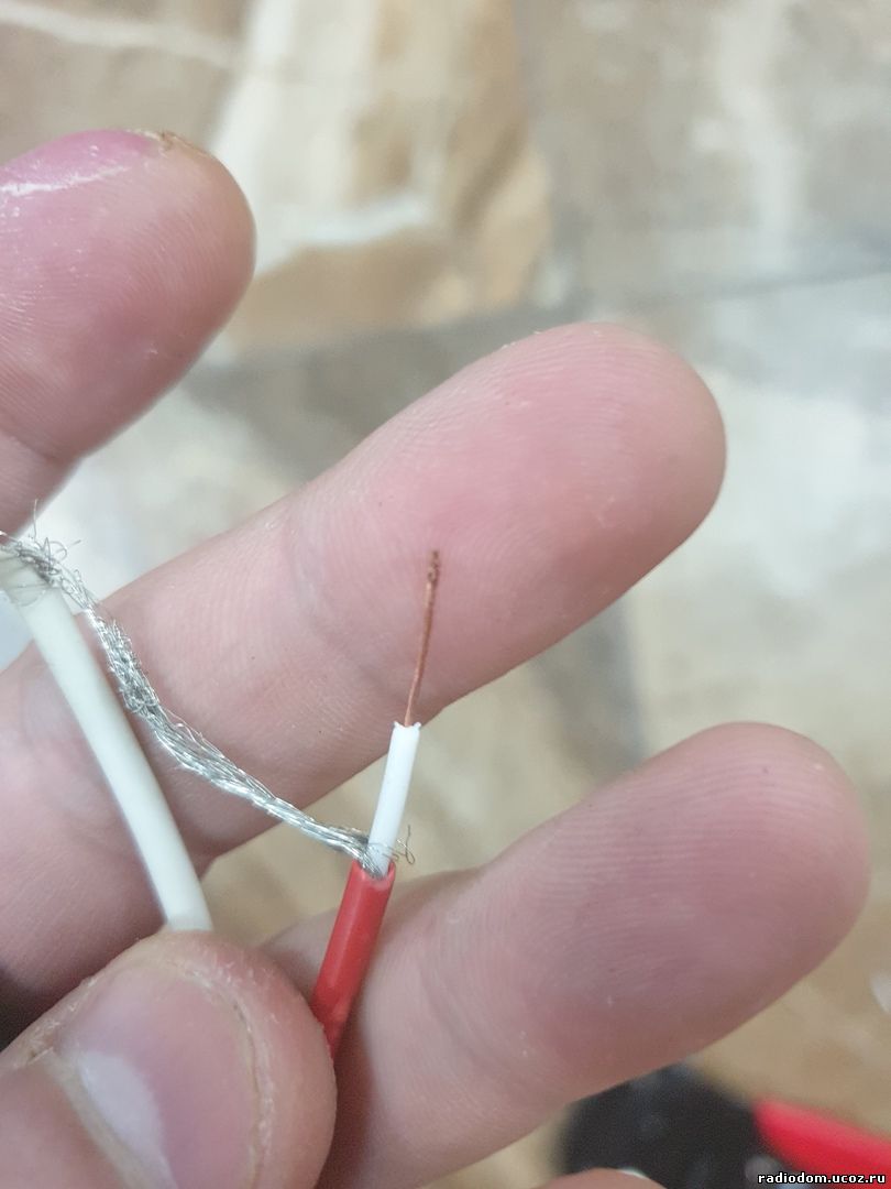

Фторопласт витая пара в экране. Если взять два кабеля и в термоусадку. Нормально будет? Какими параметрами должен обладать кабель?
Прикрепления: 4363378.jpg (123.7 Kb)
mongol791Дата: Понедельник, 15.02.2021, 22:32 | Сообщение # 2438
24D590L, Я когда делаю кабель сам то использую микрофонный кабель, 2 жылы в экране и таких 2 штуки в термоусадку. Получается супер!! Экран тот что в Тх в катушке не запитываете а только в штекере на общий подпаеваете, и получается что все заэкранировано....

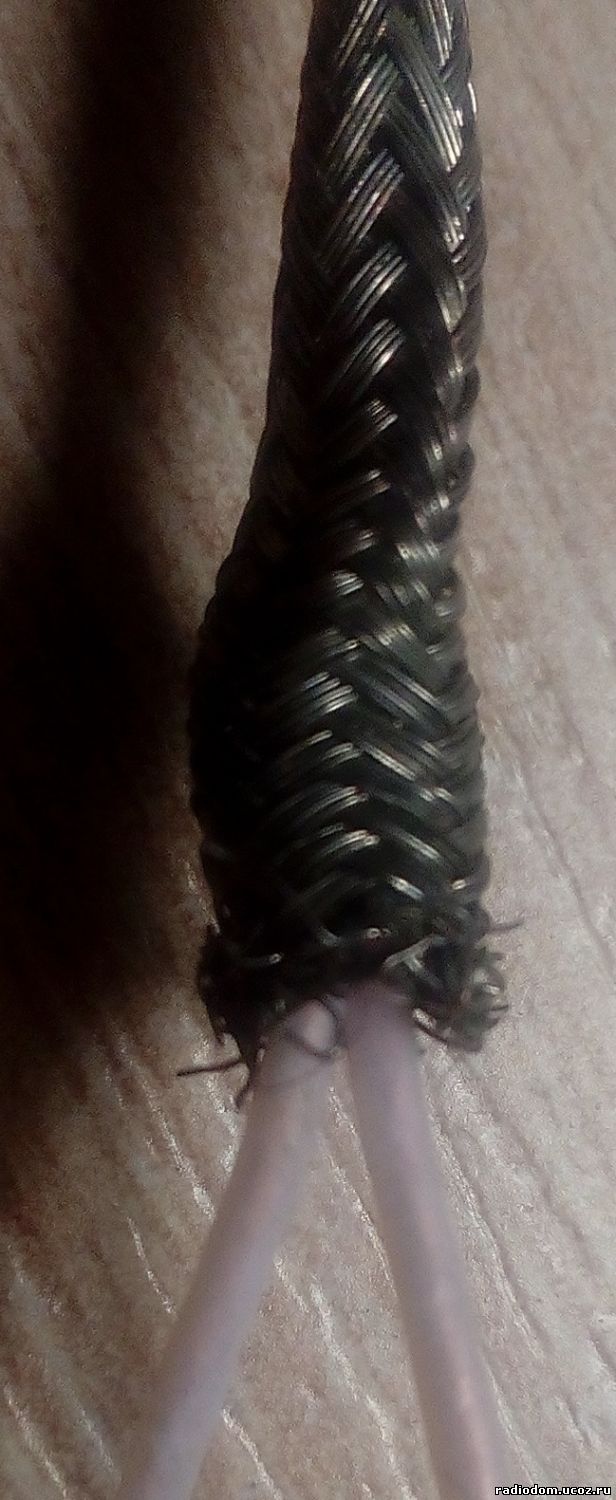

Я делаю витые пары каждая в своем экране с изоляцией прозрачной термоусадкой (она мягче ) .
  Беру подходящий провод из того что есть в наличии. Для Тх из мгтфэ 0,35 извлекаю провод, делаю витую пару и помещаю ее в оплетку обратно , потом помещаю в прозрачную  термоусадку . Для Rx - аналогично из МСЭ 16-33 0,12 .
Получим два изолированых кабеля , соединяем их  прозрачной термоусадкой. Получается в итоге достаточно гибкий кабель; сверху еще одеваю термоусадку черную , но не грею , а то кабель станет жестким. Не очень презентабельно , но делаю для себя  smile    и мне подходит.

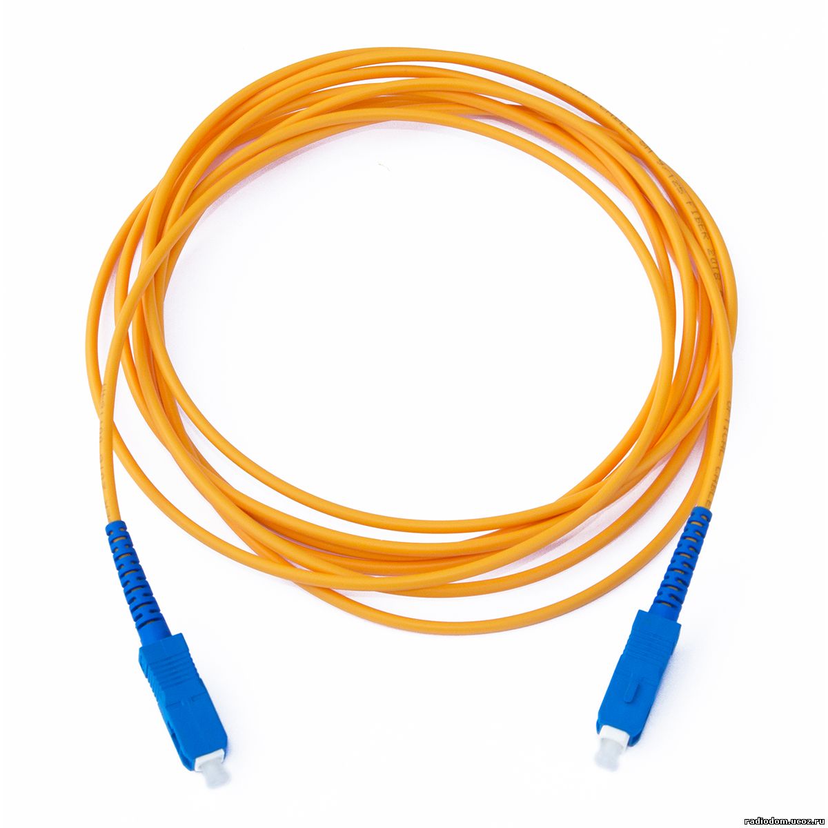

Кто ни будь использовал для армирования катушек кевларовыеволокна используемые в оптических патчкордах? Если да то какой результат.

24D590LДата: Воскресенье, 21.02.2021, 08:43 | Сообщение # 2442
Сообщений: 280
Эх, ещё бы знать что это такое...
В желтой трубке световод и кевларовые волокна для армирования.
