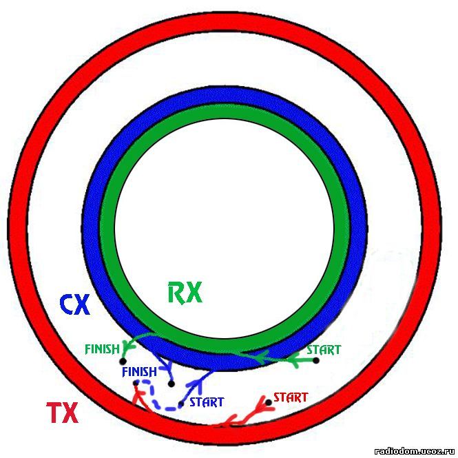

Читал-читал,читал-читал наконец-то дочитал!В голове некоторая каша,но многое по изготовлению катушки уже прояснилось.И все же некоторые моменты не пойму.Начну сначала:
думаю сделать моно катушку,всю розпайку буду делать по рисунку выложеном Януковичем.Теперь правильно ли я понимаю дальнейший процес?
1 Мотаю катушку ТХ и подбором конденсатора С1 настраиваю ее в резонанс.Резонанс нужно определить по встроеному в крота вольтметру по максимальным показаниям?
2 Затем на место ТХ подключить РХ, только кондер подключать паралельно и то же настроить резонанс на 1.5-2кГц ниже ТХ
Теперь на данном этапе я могу экранировать РХ или делать это после сведения?
При настройке ТХ в резонанс, резистор Р3 закорачивать?
После настройки ТХ в резонанс к ней подпаивается СХ.Не уйдет ли от этого резонансная частота?
Сведение проводить ориентируясь на тот же вольтметр,но добиваться уже минимальных показаний?
Я понимаю,что вопросы детские,но лучше спросить чем переделывать).
Прикрепления: 2908270.jpg (64.5 Kb)
януковичДата: Понедельник, 31.08.2015, 20:32 | Сообщение # 727
Yurik2304, пойдем по-порядку...
Цитата Yurik23041 Мотаю катушку ТХ и подбором конденсатора С1 настраиваю ее в резонанс.Резонанс нужно определить по встроеному в крота вольтметру
Все правильно, только резонанс смотрите не по вольтметру, а по амперметру.
Цитата Yurik23042 Затем на место ТХ подключить РХ, только кондер подключать паралельно и то же настроить резонанс на 1.5-2кГц ниже ТХ
Все так, только конденсатор ставите последовательно, а Р3 временно закоротить. Позже, когда узнаете резонанс и будете устанавливать РХ на "свое место", резонансный конденсатор (С0) установите согласно схемы (в параллель).
Цитата Yurik2304 Теперь на данном этапе я могу экранировать РХ или делать это после сведения?
О экранировке читайте и смотрите картинки по тем ссылкам что я дал раньше. Фольгу использовать категорически не рекомендую, только графит.
Цитата Yurik2304 При настройке ТХ в резонанс, резистор Р3 закорачивать?
Нет
Цитата Yurik2304 После настройки ТХ в резонанс к ней подпаивается СХ.Не уйдет ли от этого резонансная частота?
Можно настраивать резонанс и подключенной СХ, можно без нее. При отматывании витков, резонансная частота немного "уйдет", но не сильно (зависит сколько Вы витков в компенсацию накрутите), потом подправите.
Цитата Yurik2304 Сведение проводить ориентируясь на тот же вольтметр?
Да, баланс смотреть по вольтметру, медленно отматывая компенсационные витки.
П.С. И не забудьте  оставить "подстроечную петлю", на холодном конце ТХ, в самый последний момент, перед заливкой "подошвы", ней подправите баланс.
Сообщение отредактировал янукович - Понедельник, 31.08.2015, 20:36
Yurik2304Дата: Понедельник, 31.08.2015, 20:52 | Сообщение # 728
Блин сколько ньюансов,без Вас бы точно не настроил.)
То есть найти по макс.току?
С резистором Р3 немного не понял.При настройке РХ резистор закорачивать а при настройке ТХ не надо?Почему?
януковичДата: Понедельник, 31.08.2015, 21:06 | Сообщение # 729
Резонанс ищем по макс. току.
Потому что в передающей катушке "мало" витков и провод там "толстый"... для ограничения тока и ставят Р3. А вот в приемной катушке витков "много" и провод там "тонкий", у самой катухи сопротивление около 60 ом. Резистор Р3 при настройке ей не нужен.  wink
vandrДата: Понедельник, 31.08.2015, 21:08 | Сообщение # 730
Сообщений: 137
По простому сказать,на тх провод толще и витков мало-ток большой,а на рх витков много и провод тоньше-тока мало,и прибор может не показать.а закорачивая резистор,ток подымается и прибор покажет.

Четкие и понятные ответы,благодарю.Но еще один вопрос меня мучает.Почему при настройке РХ конденсатор ставится последовательно,ведь в схеме он будет стоять паралельно?Настраивая таким образом у нас получится последовательный резонанс,а потом он переключится на паралельный,разве частоты совпадут?Извините за назойливость,но эти мелочи не дают покоя,пока не узнаю.
януковичДата: Вторник, 01.09.2015, 07:16 | Сообщение # 732
Цитата vandr ()
почему пивная пробка четко 80..82?На коленке свел дд25,тоже самое.
Пробка с под пива так и будет показывать на ДД датчике. Хотя покажет не всегда "четко", может высветится в нескольких секторах одновременно (типа пианино). Этот отклик очень зависит от ее положения в грунте относительно датчика. Если будет немного под углом, а не плашмя, может прибор показать и четко черный сигнал. Я такие цели не грунте перепроверяю "носком" датчика, не параллельно грунту провожу, а немного под углом. Для таких мест где встречаются пивные пробки будет незаменим концентрический датчик, он точно определяет крышку с пива и относит ее в черный сектор.
Потому что в данном случае мы используем генератор Крота, а он рассчитан на работу только в последовательном резонансе. Если и будет небольшая разность в частоте между последовательным и параллельным контуром, то она настолько мизерная, что в соизмерении с "разносом частот" на 1.5 - 2 кГц. ней можно пренебречь.
 Но если хотите все сделать с точностью в несколько Герц, то можно использовать внешний генератор (например АВО 2006) и осциллограф.
