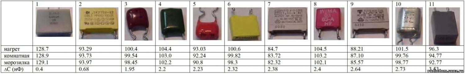

ruslanMRF, вот такого плана можно ставить.
Прикрепления: 2517606.jpg (57.2 Kb)
fedya_valkiДата: Воскресенье, 14.02.2016, 17:36 | Сообщение # 1251
Не можно, а нужно! А то ещё поставит советские красные "флажки".....
Мне особо нравятся 8 и 2 позиции в таблице.
Янукович, опыты сами делали, или в сети нашли?

януковичДата: Воскресенье, 14.02.2016, 19:46 | Сообщение # 1253
Нашел в сети...  shy
fedya_valkiДата: Понедельник, 15.02.2016, 00:23 | Сообщение # 1254
Нашел в сети...
И тО нормально.
Но вот я экспериментировал лично с позициями 3,4 и 6, так как раз 6-я позиция по Вашей таблице была самая термостабильная. Маленькие, жёлтенькие, в пластмассовом корпусе. Зелёные(4) и коричневые(3) подушечки слили мой тест сразу..... Частота контура с ними ушла намного больше, чем с жёлтыми(6). Их потом и лепил в датчики.

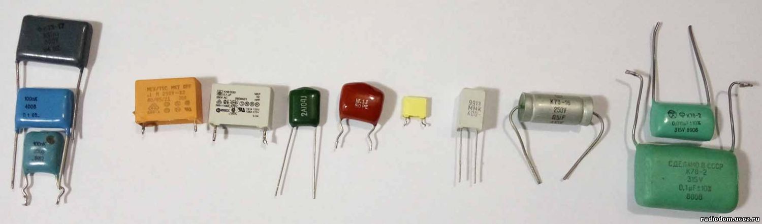

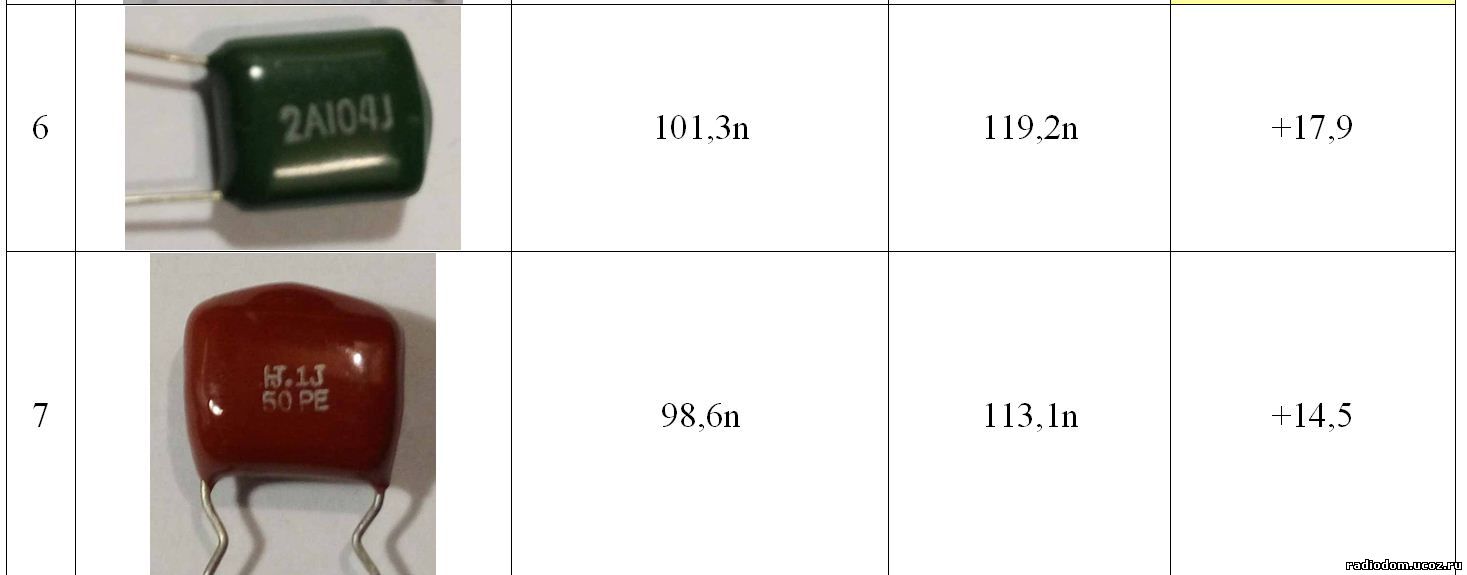

TCBДата: Понедельник, 15.02.2016, 15:23 | Сообщение # 1256
Сообщений: 2594
Цитата ruslanMRF ()
человек пишет что ставит к73-17 и все четка работает и не плывет.
Провел очень простой эксперимент - подключаю конденсатор к измерителю и грею до 100 градусов.
Вот участники эксперимента (что у себя нашел):
Результаты в файле. Выводы делайте сами.
Так можно быстро проверить на термостабильность любой имеющийся в наличии конденсатор.
Прикрепления: 9789622.jpg (41.9 Kb) · 6339102.doc (630.0 Kb)
ruslanMRFДата: Вторник, 16.02.2016, 09:23 | Сообщение # 1257
Сообщений: 185
Выходит что эти кондеры полная туфта? А их то все советуют пихать в датчики.
Прикрепления: 3175418.jpg (55.4 Kb)
АРСЕНАЛДата: Вторник, 16.02.2016, 10:51 | Сообщение # 1258
ruslanMRF, их можно ставить, но не в ТХ. И помнить , конечно,что они не эксклюзивные....
