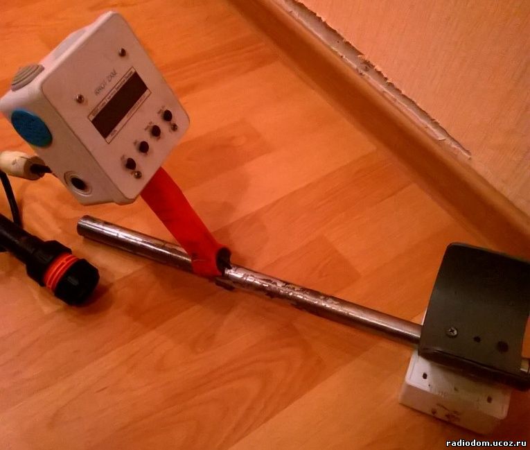

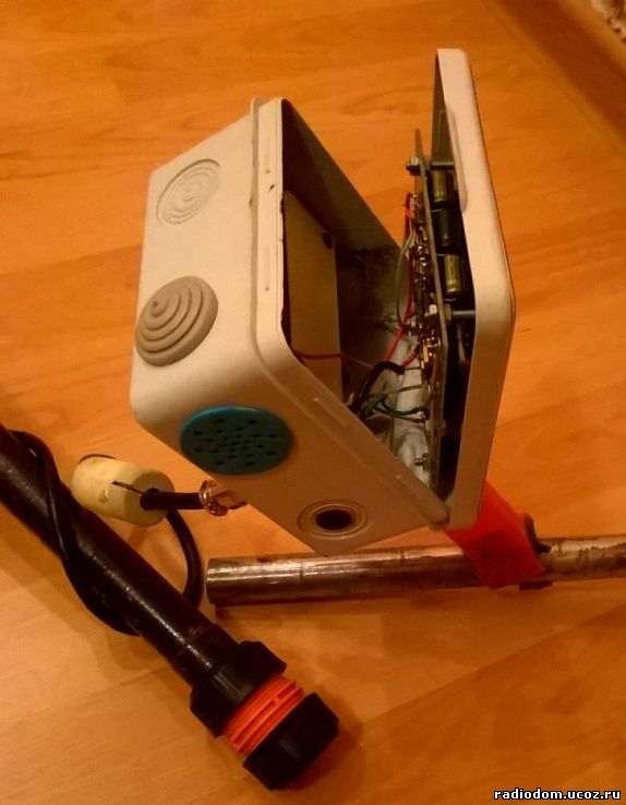

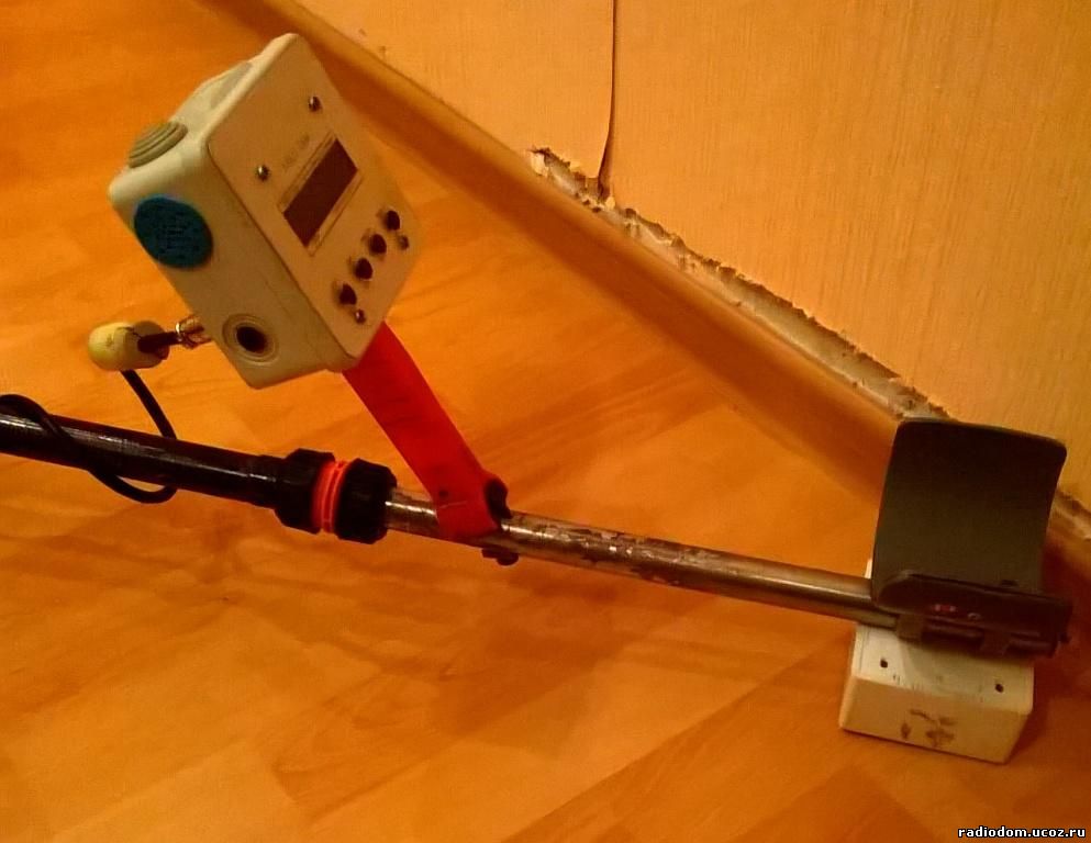

Выставляю своего кротика немного не мыт,  сезон отработал без нареканий, конструктив показал себя весьма надежно.
Корпус из разветвительной коробки, кнопки обычные заклепки для одежды, продаются в магазине  с нитками и пуговицами, четыре аккумулятора вместились в коробку, штанга два нижних колена из удочки, цанги от шлангов поливочных с высверленными внутренними перегородками, рукоятка - ручка от валика малярного, затраты времени день.

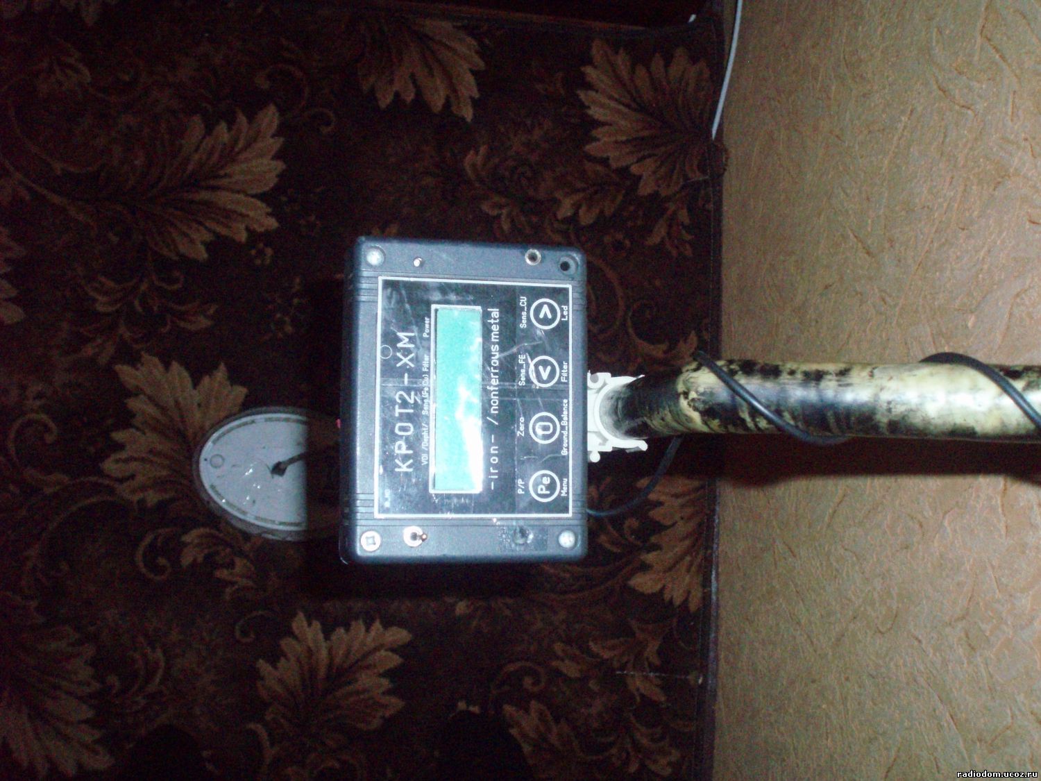

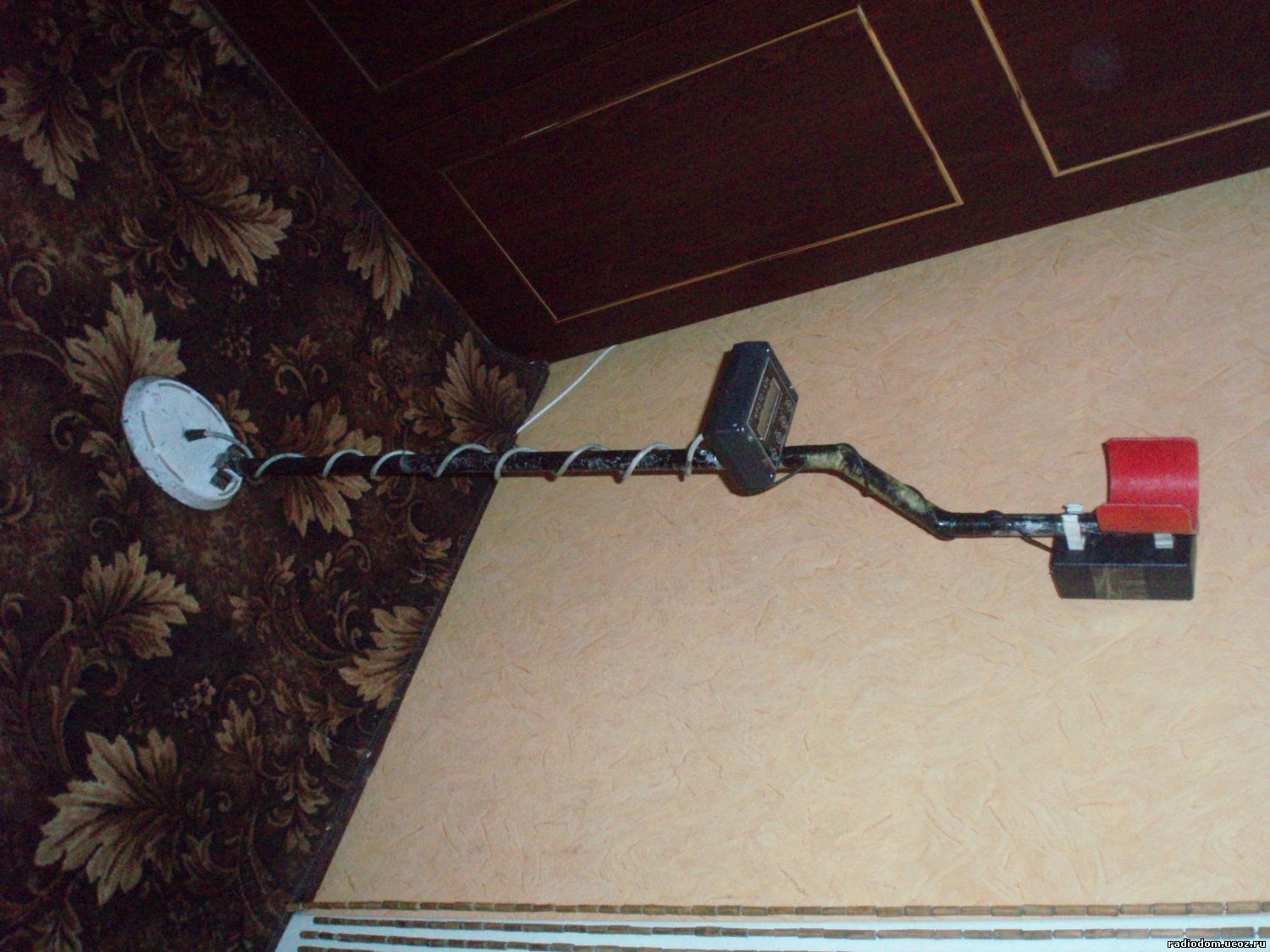

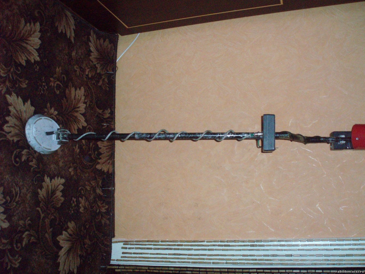

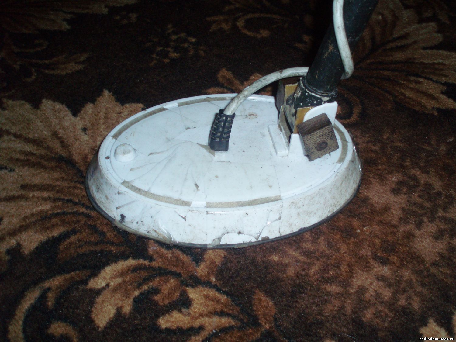

Вот мой крот Катушка сделана из подствки от эл. чайника.Корпус изнутри экранирован графитом потом внутрь корпуса вклеен пенопласт ,в пенопласте выцарапаны канавки под катушки и залиты эпоксидкой.Получилась термостабильная катушка ,летом ходил по жаре расбаланс был 140мв ,а осенью при +5 было 180мв.

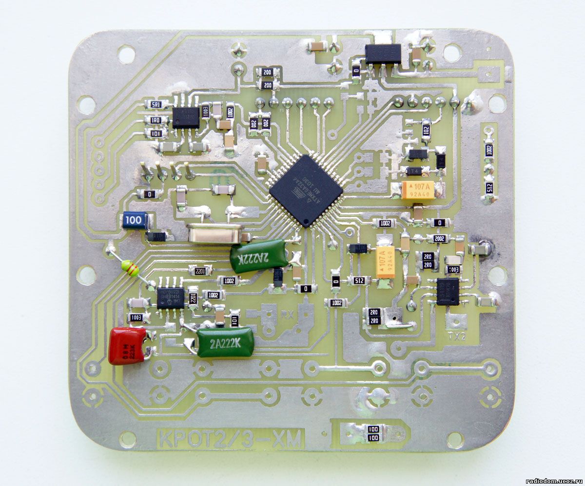

TCBДата: Вторник, 12.01.2016, 02:28 | Сообщение # 179
Сообщений: 2595
Кто успел скачать обновите!  (подправил чтобы не плодить варианты плат)
По пожеланиям добавил возможность установки С8, С12, С15, С20, С25 в DIP исполнении.
Представляю новую версию платы. На ней более тщательно проработана разводка земли и измерительных цепей. Так же подключение МС34119 выполнено согласно рекомендациям Datasheet.
В архиве находится пакет документов: схема, плата, разметка корпуса и перечень элементов с монтажками.
Обратите внимание на то, что в разъеме PROG изменилось расположение контактов питания!!!
Так же в наличии имеется подобная плата, но с формирователем средней точки питания на операционном усилителе. Эту плату высылаю заинтересовавшимся в обмен на обязательство предоставить отчет на форуме о полученном результате.
Прикрепления: 5713343.jpg (336.3 Kb) · K2-3_Z80_V6-02.rar (539.6 Kb)

de-si-gnДата: Вторник, 12.01.2016, 09:26 | Сообщение # 180
В новогодние праздники уже собрал такую(сделал на базе платы V3-02). Отчеты будут весной, как снег сойдет...
