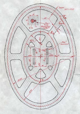

Одно время на Т3 сделал чертёж эллипса 300х200 http://www.md4u.ru/viewtopic.php?f=80&t=3649 , но так и не реализовал .... возможно данная форма с отверстиями будет технологичнее при производстве, т.е. обтяжка вакуумом пластика будет большей плошадью, что улучшает полную обятяжку пластика по матрице... + дополнительно перпендикулярные рёбра (жёсткость).
Хотя в вашей матрице удобно произвольно изменять размер Рх.
