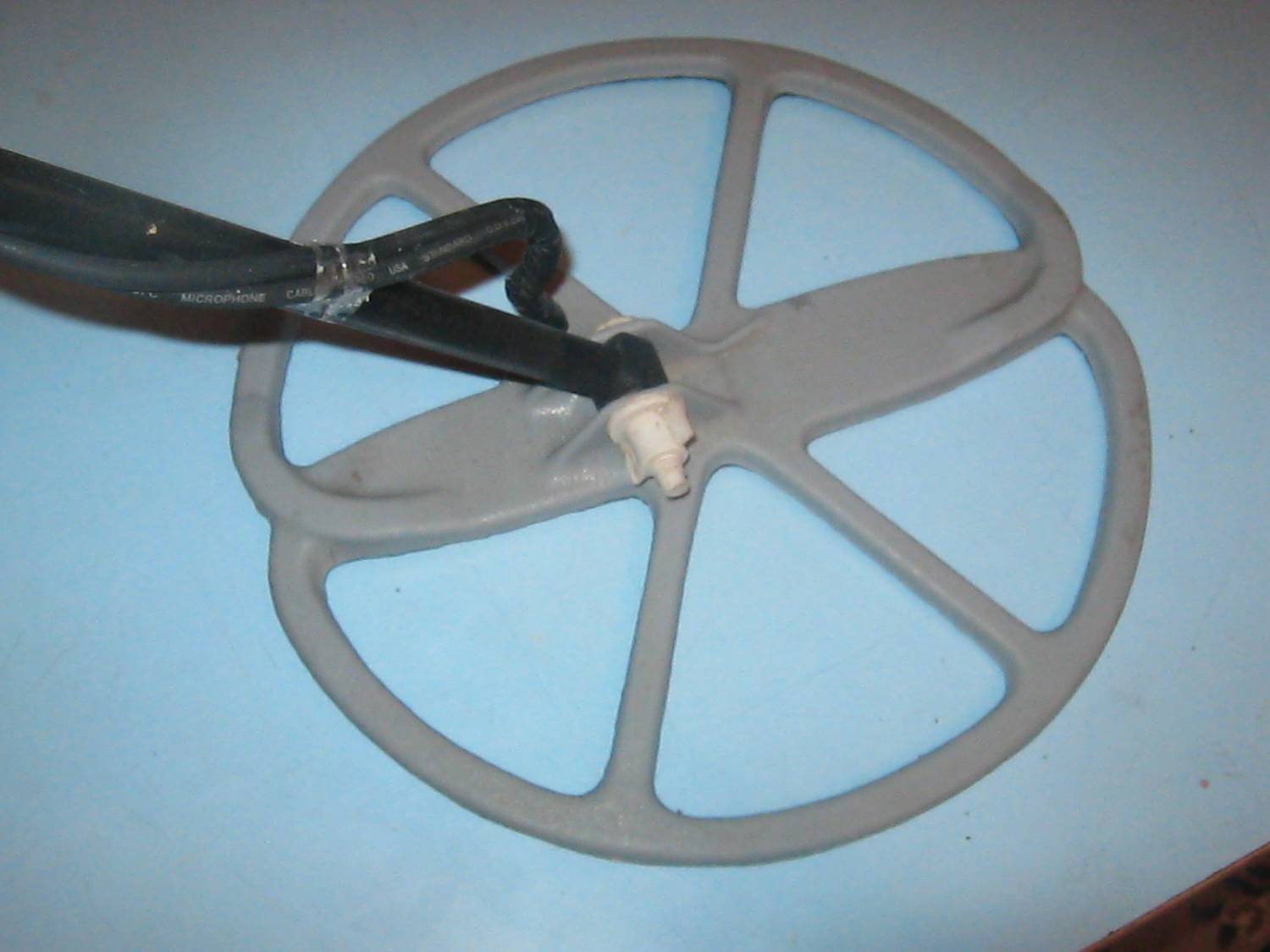

При такой форме, как на видео , когда середина не формуется, изделие получается довольно просто и более менее качественно в плане углов. Форма высокая, недотяг обрежет.
А вот пусть пылесосом потянет такую форму ДД30 в качестве "на продажу". На фото экземпляр "для себя" из-за складки.
