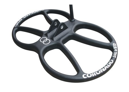

Катушка "Жопа".
хароша глубіннаааа biggrin

а чем эти ухи чебурашки хороши? это ж наверное только пляж, а трава, ветки, кусты - им противопоказаны....
AndrewДата: Пятница, 16.01.2015, 12:22 | Сообщение # 64
Такие катушки, в простонародье "жопа", хороши чувствительностью и возможно селекцией за счет идиальной формы (круг)  создаваемого поля. Недостатоки- малая зона захвата , большой вес и сложность изготовления...

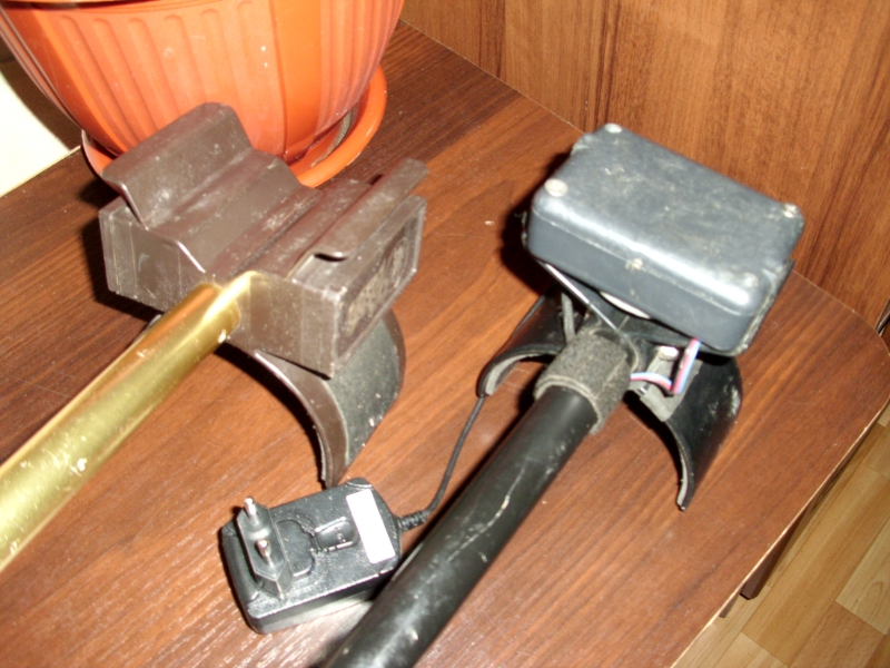

Элементы питания, я думаю, нужно ставить вне э-блока... Так будет универсальные. Будет выбор, хочешь батарейки ставь, 6в. свинец, 2 лития... А сам корпус под электронику можно сделать чуть меньше. Примерно так...
На заднюю сторону устанавливается динамик и разъем к датчику, а спереди, и выход на наушники поместится.  wink
Прикрепления: 6510524.jpg (198.0 Kb) · 1138634.jpg (225.2 Kb)
TCBДата: Суббота, 17.01.2015, 11:34 | Сообщение # 69
Сообщений: 2589
Как вариант, сделать батарейный отсек отдельно, чтобы он цеплялся снизу под трубой как продолжение корпуса...

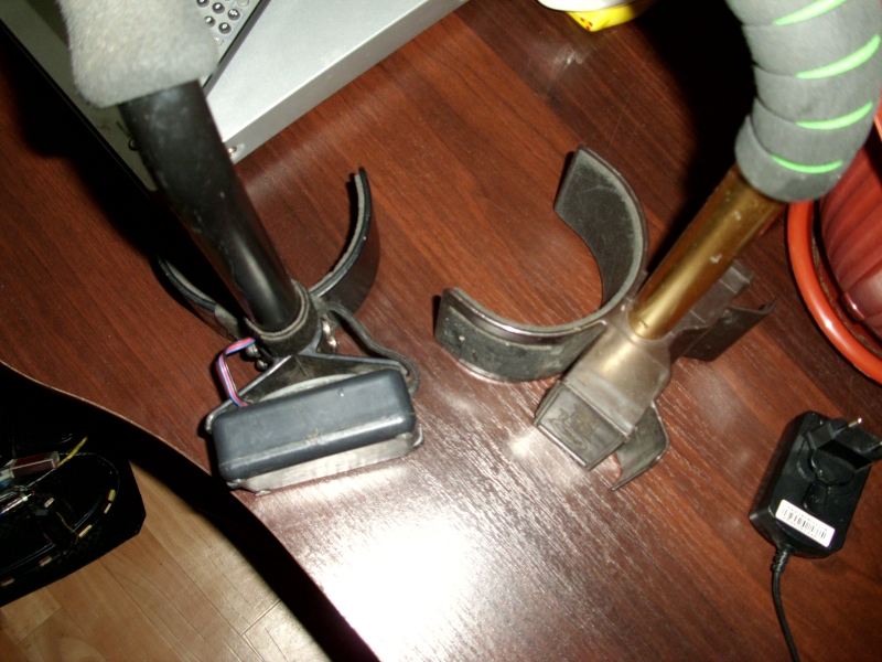

solovey_Дата: Суббота, 17.01.2015, 12:43 | Сообщение # 70
Сообщений: 166
У МЕНЕ ЖИВЛЕННЯ РЕАЛІЗОВАНО ТАК!В ПІДЛОКОТНИКУ+ДІНАМІК+РОЗЄМ ПІД НАВУШНИКИ.
Прикрепления: 8066474.jpg (385.3 Kb) · 2813503.jpg (381.5 Kb)
