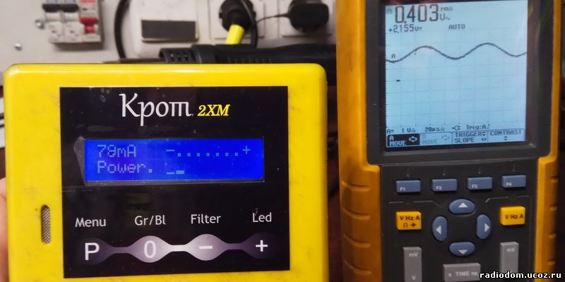

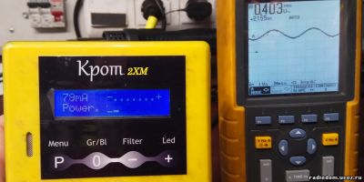

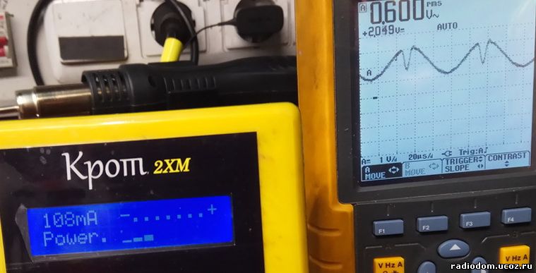

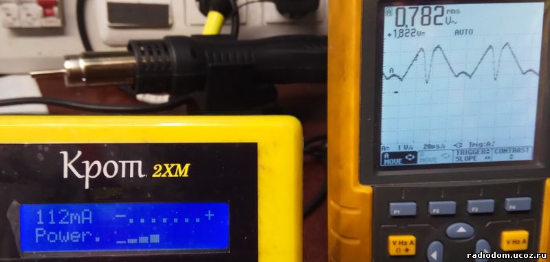

Мав два виходи по дві годинки з KPOT MULTI -MD , перший вихід - засмічений ліс після дощику, був вражений, досить глибоко діставав цілі, при чому із стабільним показом вді. Комфортні налаштування для мене були: Deus, S6, струм на 2-ій сходинці видава 78мА, на третій уже 107 але тоді прилад починав "балаболити", на роботі мав намотану обмотку ТХ, глянув осцилографом на сигнал, на третій сходинці струму сигнал (його вершина) був спотворений. Трохи змінив обв'язку 34119 на ТХ щоб на третій ступені до конденсатора була "чиста" синусоїда, живлення мікросхеми зробив 5В через DC-DC перетворювач, Р5 - 15к на 12к, Р4 - 100к на 91к, Р3 - впаяв третій 8,2Ом - отримав приблизно 2,7Ом.   Датчик батерфляй, приблизно 30х25см, частота 14,7кГц

На фото сигнал до конденсатора ТХ, тобто з вихода 34119 до заміни його обв'язки, якщо дивитися після конденсатора то сигнал майже ідеальний
