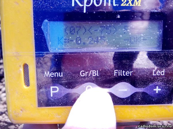

Дуже хочу знати що означають ці всі цифри (07) і <-75> і К=-0,245 це досить важкий грунт рахується?

Прикрепления: 4143708.jpg (61.7 Kb)
Это означает что фаза грунта 75 гр , амплитуда отклика 7. К-нт грунта  -0,245 . Жаль что на фото не видно какой фильтр выбрал крот. Хотя могу предположить что грунт сложный!  bangin
