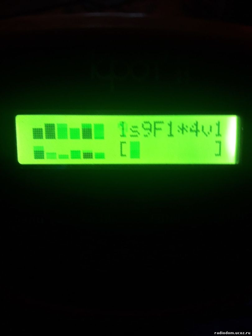

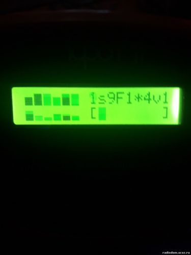

Замечания по работе мульти, когда выбран режим Фишер и включаешь прибор видишь такую картину.
Прикрепления: 2915127.jpg (34.5 Kb)
У меня на режиме Деус+ вообще иногда одни кракозябры выскакивают, при повторном включении - всё нормально. Скорее всего дребезг включателя
sparkingsparkingДата: Среда, 08.04.2020, 16:52 | Сообщение # 1533
Нет, такое только если оставил режим Фишер. В асе нормальный вид сразу.
6441bm3Дата: Среда, 08.04.2020, 17:24 | Сообщение # 1534
Сообщений: 133
глянул у себя, тоже так
AndrewДата: Среда, 08.04.2020, 17:37 | Сообщение # 1535
  Если у вас Мульти (без +)  попробуйте эту (прикрепления).
 Какой у вас индикатор? Скорее всего он сбоит - не хватает быстрадействия при инициализации..
