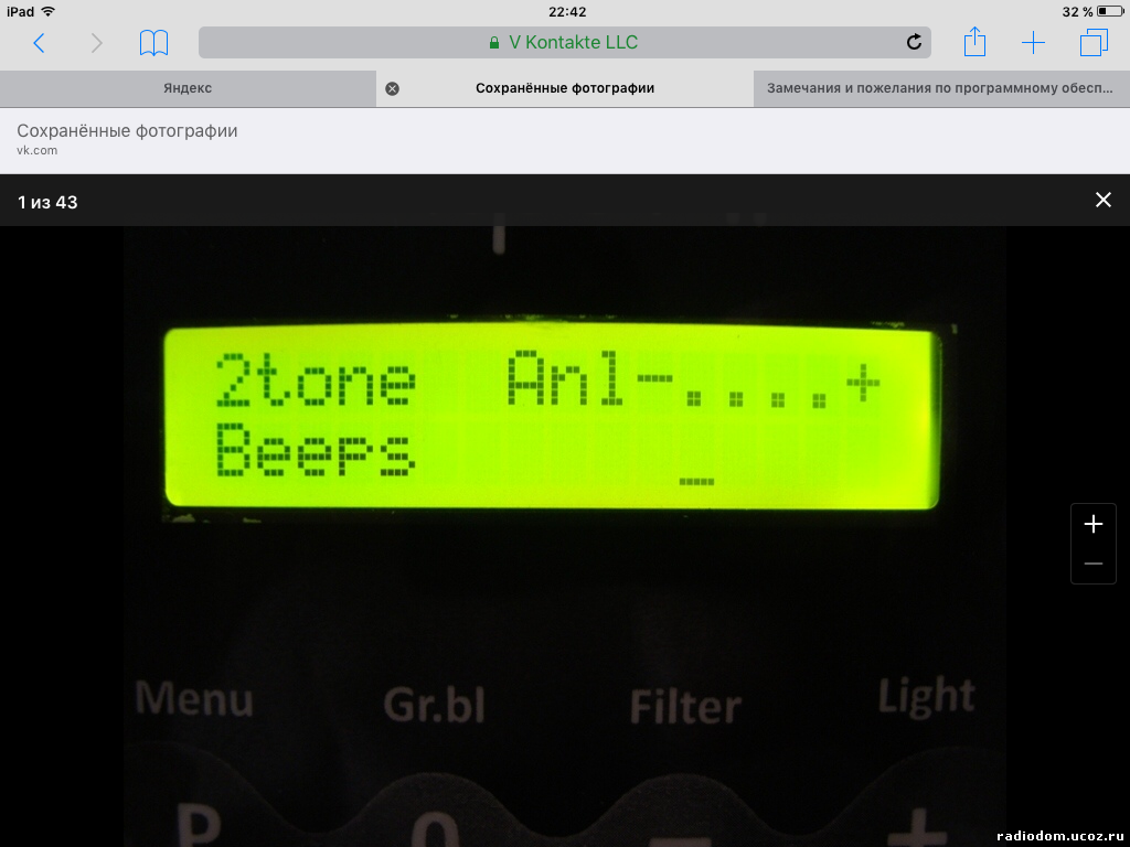

igorskryabin81Дата: Воскресенье, 29.12.2019, 20:20 | Сообщение # 1518
Сообщений: 5
Фото прилагается
Прикрепления: 2394055.png (457.8 Kb)

igorskryabin81Дата: Понедельник, 30.12.2019, 12:39 | Сообщение # 1520
Сообщений: 5
Приветствую.в последней прошивке на корт мульти нет выбора тона.или помогите разобраться.все делаю по инструкции.меню тона не появляется.может какая комбинация кнопок есть?спс
mongol791Дата: Понедельник, 30.12.2019, 12:56 | Сообщение # 1521
igorskryabin81, в прошивке мульти нет выбора тонов, есть модель прибора в котором уже все сделано по умолчанию, как то так )) для копа норм.
igorskryabin81Дата: Понедельник, 30.12.2019, 13:05 | Сообщение # 1522
Сообщений: 5
А добавить в прошивку никак нельзя многотональность?
Добавлено (30.12.2019, 13:06)
Просто железо и монета звенит одинаково.

4ff5fd2Дата: Понедельник, 30.12.2019, 16:04 | Сообщение # 1524
igorskryabin81
а поменять прошивку на krot_rating никак нельзя ?  smile

igorskryabin81Дата: Понедельник, 30.12.2019, 18:02 | Сообщение # 1525
Сообщений: 5
А прошивка krot_rating подойдёт для крот мульти.и в ней многотональность?
4ff5fd2Дата: Понедельник, 30.12.2019, 21:20 | Сообщение # 1526
зайдите сюда http://www.radiodom.org/index/md_quot_krot_raiting_quot/0-22
 и почитайте раздел
прошивка krot_rating10  третья снизу
схема одинаковая
описания режимов http://www.radiodom.org/opisanie-raitng.docx читать
Можно выбрать 2, 4, 10 , 90тонов
