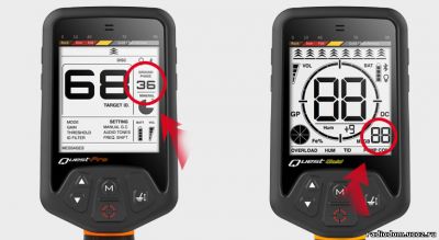

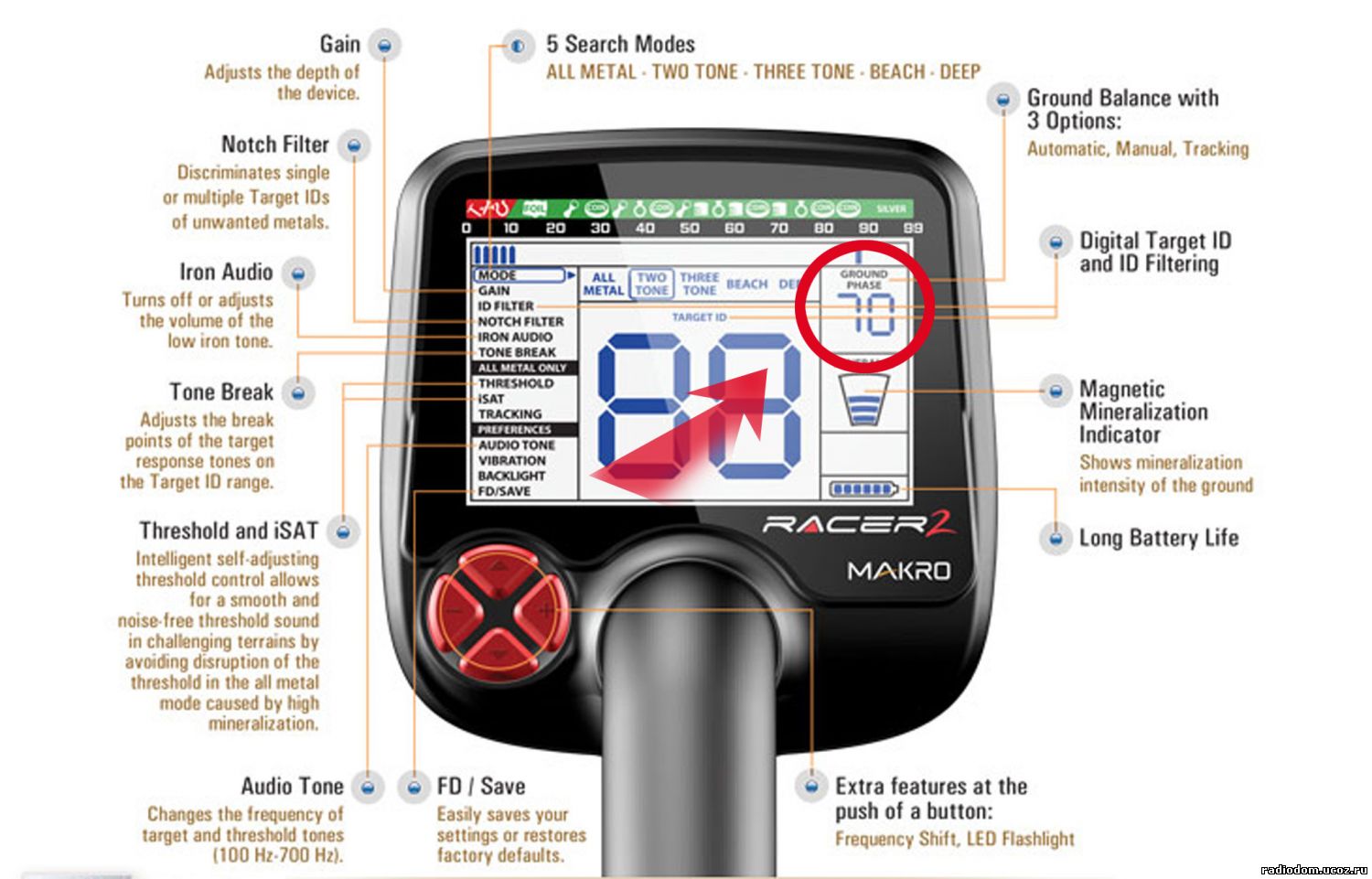

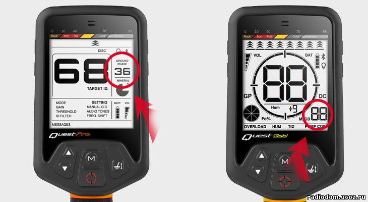

На счнт "индикации грунта"... Думал, на каких приборах я видел такую опцию? Сегодня все утро вспоминал и искал... нашел!  smile
и тут...

янукович, Как нибудь попытаюсь сделать..хотя это не так просто как кажется ..да и надо ли...)
