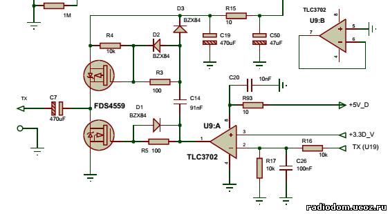

януковичДата: Воскресенье, 24.04.2016, 14:31 | Сообщение # 49
Вот смотрю, у Вайтса DFX стоит LP (регулируемый) на питание транзисторной сборки по ТХ... Интересно какой вольтаж она дает, сколько кушает тока весь прибор, и сама передающая часть?
П.С. Нашел как передатчик в Спектры устроен.
Странно... В Вашей схеме на выходе стоит 470мкФ, а мне почему-то казалось что 470н. Поищу завтра свою схему. Или я невнимательно смотрел, или...хз..
януковичДата: Воскресенье, 24.04.2016, 18:28 | Сообщение # 51
И замете, электролит.. что в спектре, что в DFX.
Та отож... Но я честно говоря в схему сильно не вникал, просто запомнился выхлоп на двух полевиках. А толку её изучать - все равно основное "шаманство" внутри контроллера там, как и в Кроте, Квазаре, Фортуне, етс
