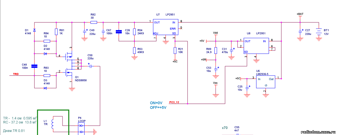

Бродил по просторам интернета и нашел довольно таки интересную схемку...
кто что думает по этому поводу?
Прикрепления: 4833014.png (43.3 Kb)
fedya_valkiДата: Среда, 04.01.2017, 12:50 | Сообщение # 482
а лампочка хоть зачем? Подсвечивать находки?
SleepwalkerДата: Среда, 04.01.2017, 13:20 | Сообщение # 483
Сообщений: 488
схему не я создавал....видимо для ограничения тока.
PitonДата: Среда, 04.01.2017, 15:40 | Сообщение # 484
Сообщений: 116
Скорее для стабилизации(нелинейный элемент).
fitterpolesovДата: Четверг, 05.01.2017, 22:42 | Сообщение # 485
Сообщений: 124
И чем эта схема интересна?
ПС Номиналы и типы конденсаторов в полумосте под частоты Крота в данной схеме далеки от оптимальных.
SleepwalkerДата: Пятница, 06.01.2017, 00:18 | Сообщение # 486
Сообщений: 488
не далеки...этот полумост используется на частотах 5 и 15кГц....в кроте как раз такие же(в двухчастотном)
Добавлено (06.01.2017, 01:18)
я так понял...вам что не предложи все не будет работать или будет работать, но не правильно. этот кусочек схемы взят с аналогового двухчастотника (одновременно работает на двух частотах) ...работает он на 5 и 15кГц  с безрезонансной тх. прибор не самоделка, прибор заводской.

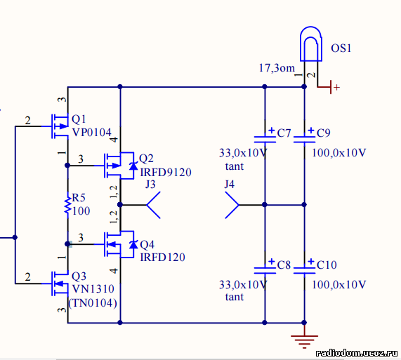

АРСЕНАЛДата: Пятница, 06.01.2017, 02:25 | Сообщение # 487
Вот еще один работающий вариант - 3 - 15 КГц.
Прикрепления: 8209278.png (52.4 Kb)

fitterpolesovДата: Пятница, 06.01.2017, 09:36 | Сообщение # 488
Сообщений: 124
Что Вы говорите? Вы пробовали проектировать и собирать полумост, хоть раз? "Заводская" отнюдь не показатель. Некоторые и Ладу Калина считают автомобилем :-). В каждом плече следует ставить 2х22,0 мкФ тантал, напряжение 30В, не меньше. И еще 1-1,5 мкФ пленочный, ОБЯЗАТЕЛЬНО. Иначе в полумосте будут заметные потери. Почитайте о работе электролитов, очень познавательно. С тем, что представленная схема как-то будет работать, я не спорю, но именно как-то. Опять же, где цепочки, предотвращающие возникновение сквозных токов в ключах?
Мне не "не нравится". В К-4 прекрасная схема выходного каскада. С ней сравниваю. Зачем лепить то, что заведомо хуже? uhm
ПС Арсенал, зачем? Какое отношение эта схема к Кроту-4?
Господа, лучше вместо попыток ухудшить схемотехнику прибора :), подедитесь впечатлениями - как 4-й в работе?
Сообщение отредактировал fitterpolesov - Пятница, 06.01.2017, 09:39
SleepwalkerДата: Пятница, 06.01.2017, 10:02 | Сообщение # 489
Сообщений: 488
ну  так поделитесь.
ага...а фирма фишер ничего не смыслит в приборах и выпускает го...но)))
скажу так :***** не мешки ворочать.
Предложите и Вы что-то))) а мы обо...ем)))
С праздником Вас)
Добавлено (06.01.2017, 11:02)
..самое прямое)) мост или полумост - без разницы . главное нужный ток в безрезонансной Тх
fitterpolesovДата: Пятница, 06.01.2017, 10:40 | Сообщение # 490
Сообщений: 124
ну  так поделитесь.
Как соберу и выйду в лес - поделюсь.
С праздником Вас)
Вас также с праздником. Спроектируете с десяток своих приборов, рассматривая импортные аналоги, и позанимаетесь ремонтами "черных ящиков", когда родной комплектовки нет и приходится заменять доступной, я Вам гарантирую - снимете со стены логотипы буржуйских фирм и перестанете на них молиться. Напр. уважаемый Вами Фишер (Ф-5 с Неловским рулем) вчистую прос..л по чувствительности, селективности, помехозащищенности. И главное, по находкам. Причем, товарищ с оным третий год копает, я полгода всего. Квазару с 9" бабочкой Фишер просрал...
Да, я уже выкладывал схему регулировки тока, можете обос...ть :).
Вы здесь хоть сами поняли, что написали? smile Наверное не понимаете разницы. Потому и тянете всякие ненужные схемы. В Кроте следует подумать над формированием виртуальной земли (половины питания), РЕГУЛИРОВКОЙ тока, управлением индикатором (не очень хорошо нагружать порты, на пределе), защитой от переполюсовки питания и пр. мелочах. Если хотите что-то полезное в схемотехнике прибора сделать. В этих узлах развлекайтесь, оставте в покое выходной каскад. Дороже обойдется "дорогую" микросхему заменять, поверьте на слово. Ну, или пробуйте, опыт получите, тоже плюс smile
Yurik2304Дата: Пятница, 06.01.2017, 16:51 | Сообщение # 491
Действительно,зачем изобретать велосипед.Если на розсыпухе получится габаритнее,а по цене выиграш очень сомнительный.Sleepwalker,соберите  хотя бы вы, первый рабочий проэкт по существующей схеме,очень интересно как покажет себя в роботе.Я бы и сам занялся ,но все время уходит на эксперименты по изготовлению датчиков ,тут я по сравнению с другими ,делаю только  первые шаги.
