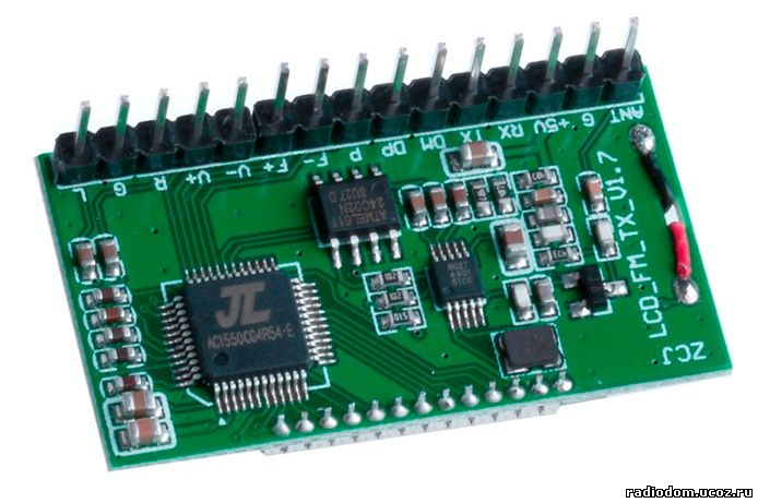

У меня трансмиттер на каком-то странном чипе. На нем логотип символа "пи", маркировка AC1434CF590E-B Трансмиттер покупался на Али, при вскрытии внутри обнаружилась эта плата, по качеству (пайка, кнопки, элементы) явно превосходящая корпус (китайский пластик, не совсем гуано, но явно в сарае отливали). Какой-то разъем на 4 вывода, похожий на мини USB, в описании не числится... Может, кто-то имеет даташит на эту микросхему, или на плату на основе чипа, или разобрался с аналогичным девайсом?

fitterpolesov, страницу назад на похожий я ссылку давал
https://ru.aliexpress.com/item/New-FM-Radio-Transmitter-Module-PLL-Wireless-Digital-Microphone-Stereo-87-108MHZ/32709062637.html?spm=2114.14010208.99999999.262.hN1b75
Вот еще с П:
https://ru.aliexpress.com/item/DSP-PLL-87-108MHz-Digital-Wireless-Microphone-Stereo-FM-Transmitter-Module-Board/32709704533.html?spm=2114.10010208.1000013.7.hGDwje&scm=1007.13339.33317.0&pvid=97cda3d5-46b0-46a1-a88b-095192aeb66b&tpp=1
Прикрепления: 7491859.jpg (54.0 Kb)
Сообщение отредактировал de-si-gn - Пятница, 13.01.2017, 22:43

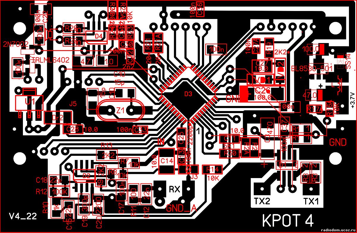

Вот переразвел печатку под SI9986.Резисторы и кондеры сделал 1206 размера.Узел контраста пришлось выкинуть,от простого делителя на резисторах должно работать,только надо подобрать резисторы.Как не хотел ставить перемычки,но без них не выходит.Окончательно не проверена,возможны ошибки.

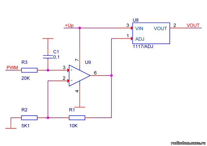

Andrew,что делать с регулировкой тока?Такая схема подойдет?Если да,то попробую втиснуть ее на плату,сверху над мостом.

AndrewДата: Воскресенье, 15.01.2017, 19:03 | Сообщение # 524
Регулировка тока остается прежняя .Измерение тоже , но рекомендую Р2 уменьшить хотя-бы в 2 раза. Конечно придется откалибровать программно потом...
