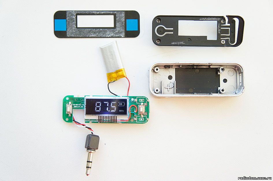

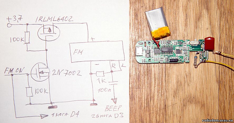

Andrew, разобрал я второй дешевый FM трансмиттер
Замкнул оба входа, 1ком на землю, и 100n на выход BEEP (26 нога D3). D4 перевел в спящий режим высоким уровнем на 1 ноге.
В результате получил отличный громкий сигнал без фона на встроенный приемник в смартфоне!
Думаю подключить по такой схеме, нужен только сигнал FM ON (и пункт в меню). Можно его внедрить в Крот4?

AndrewДата: Четверг, 12.01.2017, 11:17 | Сообщение # 502
Можно! У вас какая прошивка?  Только я бы упростил. Просто единица с Д3 идет на питание FM и 1 ногу Д4
Измерите потребление ФМ девайса!
ПС. А почему вы 1 к на землю кинули? Какой самый комфортный уровень громкости нужно ставить на Кроте?

Andrew, замерил потребление ФМ:
При напряжении 3,5В ток с подсветкой 26мА, без подсветки 22мА (думаю для порта много).
Прошивка будет K4-G-S6M, пробовал на K2-GAIN-S4-уровень громкости сейчас оптимальный.
Во 2 Кроте ФМ у меня  подключен через резистор к выходу усилителя - звук хуже, чем на схеме выше.

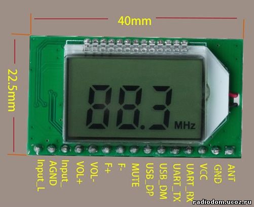

Как вариант можно использовать еще вот такой готовый недорогой транмиттер (чуть дороже, но меньше по габаритам)
https://ru.aliexpress.com/item/New-FM-Radio-Transmitter-Module-PLL-Wireless-Digital-Microphone-Stereo-87-108MHZ/32709062637.html?spm=2114.14010208.99999999.262.hN1b75

AndrewДата: Четверг, 12.01.2017, 21:13 | Сообщение # 507
Хмега на порт вроде 40мА держит.  Вы мне скажите в какую программу вставить управление ФМ.   К4 вы уже запустили? Модуль который вы привели мне меньше нравиться там управление сложнее и цена выше...
de-si-gnДата: Четверг, 12.01.2017, 21:36 | Сообщение # 508
Вставить в  K4-G-S6M, разводку платы поправлю  и буду собирать
AndrewДата: Четверг, 12.01.2017, 21:58 | Сообщение # 509
Вставил! Чтобы не плодить нового режима  вставил в управление громкостью. Жать "+" пока не появиться "F"
Другими словами ФМ включиться при максимальной громкости +1. Громкость сигнала регулируется в приемном устройстве. Управление ПИН33 - Д3. ( 1-ВКЛ 0-ВЫКЛ.)
Не проверял...
