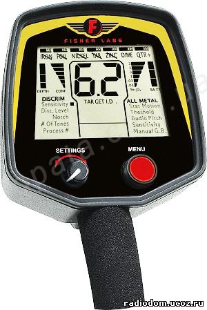

сделать прошивку с доп кнопками, а в меню добавить пункт доп кнопки
Вот на картинке - ИМХО самый оптимальный вариант:
Одна кнопка и одна крутилка(валкодер). Всё, ничего лишнего, причём этот 75 Фишер - весьма уважаем в среде кладоискателей, многие желают его приобрести.
Он много всего знает
Янукович, кто-то из древних античных философов на закате жизни сказал: "Я знаю, что я ничего не знаю!" Я с ним полностью согласен....

demonskДата: Вторник, 24.01.2017, 16:25 | Сообщение # 587
Сообщений: 26
Да прикольно для коммерческого варианта. Экранчик для такой крутилки нужно другой cool
de-si-gnДата: Вторник, 24.01.2017, 17:38 | Сообщение # 588
Можно и с 1602 экраном. Если поставить валкодер с нажатием (заменит 3 кнопки Крота), то вправо+, влево - , нажатие 0.
И останется одна большая кнопка Меню (Пин).
Но длительные нажатия на + и - не получатся sad
Выходит в Кроте 4 кнопки заменяют 8 (4 коротких + 4 длительных) thumbup

хохолДата: Вторник, 24.01.2017, 18:07 | Сообщение # 589
Сообщений: 62
И как вы собираетесь одной рукой,да еще может быть и в грязной перчатке крутить валкодер с нажатием?
fedya_valkiДата: Вторник, 24.01.2017, 18:11 | Сообщение # 590
Цитата хохол ()
как вы собираетесь
Ну да люди как-то крутят, значит грязные перчатки снимают. По крайней мере F-75 пользуется популярностью среди копачей, особенно по ЧК и КР, там частота что-то 13кГц, как раз тО, что надо

demonskДата: Вторник, 24.01.2017, 18:16 | Сообщение # 591
Сообщений: 26
Крутилки от пыли и влаги летят на ура.
Нужно упрощать, а получается усложнение sad  нажать + подержать, а потом кнопки вылетают (залипают)

AndrewДата: Вторник, 24.01.2017, 19:27 | Сообщение # 594
Цитата demonsk ()
Не аргумент.
А, если я скажу что тоже заменил одну кнопку за все время, из всех что прошли через мои руки!
AndrewДата: Вторник, 24.01.2017, 19:33 | Сообщение # 595
Федя, крутила это не то.. Как вы ее на копе крутить будите?   На копе нужно не крутить, вертеть а копать... )
fedya_valkiДата: Вторник, 24.01.2017, 19:53 | Сообщение # 596
крутила это не то..
Я привел пример лаконичного оформления прибора, причём не самого последнего во всей линейке мировых производителей, цена на F-75 сейчас сопоставима с Деусом, что-то 35кГрн на сегодня. Если меню не сильно отягощено настройками - можно и крутнуть туда-сюда пару раз. Это я для любителей многокнопочных клавиатур привёл пример.
Это да, тут Вы правы, не поспоришь)))
AndrewДата: Вторник, 24.01.2017, 19:59 | Сообщение # 597
Крот с одной кнопкой. Причем не уступает Деусу )
