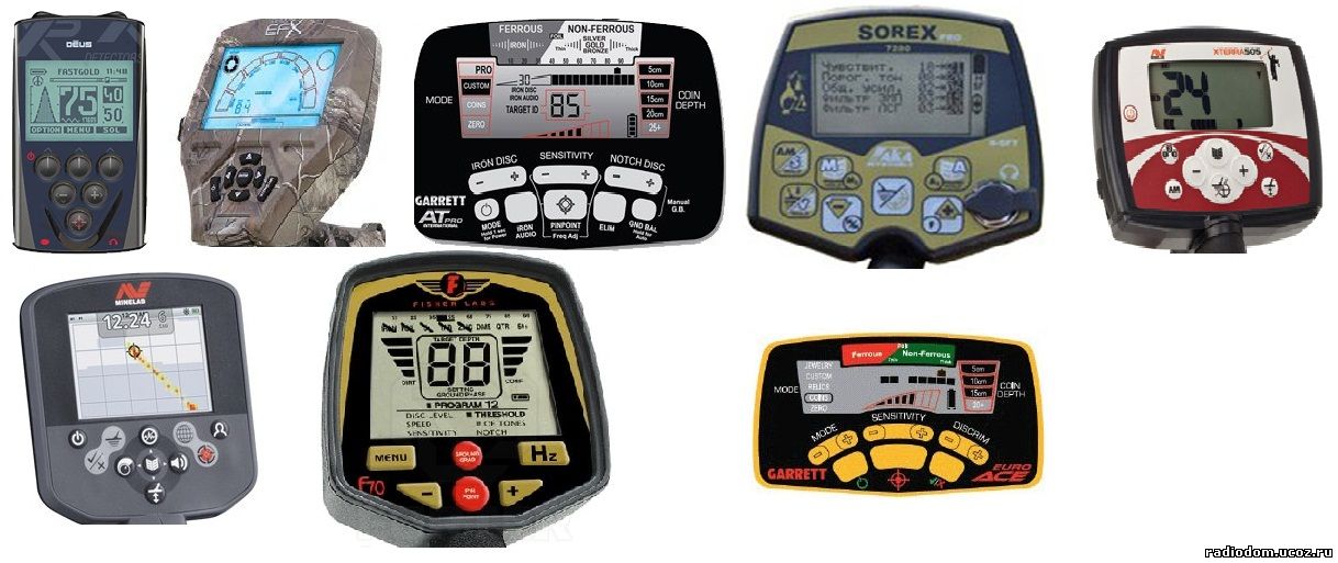

Я так понимаю что крайне сложно сделать так как предлагал раньше прошивку с доп кнопками, а в меню добавить пункт доп кнопки или стандарт

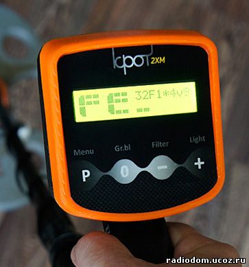

demonsk, а вы с 4 кнопками уже пробовали?

fedya_valkiДата: Вторник, 24.01.2017, 21:07 | Сообщение # 603
demonsk, Вы забыли добавить ещё фотки двух Текнетиксов - Альфы и Гаммы, где всего четыре кнопки, как у Крота, но одна из них - только вкл/выкл прибора, остальные три - меню, плюс и минус. И хватает, поверьте владельцу Текнетикса Альфы. И меню там циклическое, как у Крота, правда пунктов на порядок меньше. Один минус - настройки при выключении не запоминаются, приходится каждый раз чуйку и громкость настраивать заново при включении.
Не сложно, можно и клавиатуру 3х4 подключить, но вот вопрос - А НУЖНО ЛИ ЭТО???
В Кроте вполне соблюдён принцип разумной достаточности

Нарисуйте как вы видите меню и управление этим меню 8-ю кнопками  этим меню, тогда может и поговорим далее...

Как в Квазаре, разумеется))). там чтобы сменить фильтр - нужно в меню зайти, пролистать его, выбрать фильтр, потом запомнить. А в Кроте это одной кнопкой на лету делается. Эх, не понимают люди прелести простоты....

demonskДата: Вторник, 24.01.2017, 21:44 | Сообщение # 607
Сообщений: 26
Попробую
Я так понимаю вы думаете что не сложно,
Думаю так как написал.
