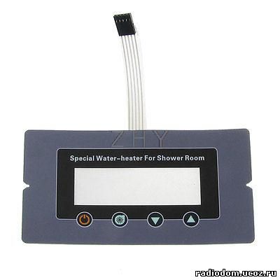

fedya_valkiДата: Четверг, 26.01.2017, 08:40 | Сообщение # 634
Вот ещё более подходящая для Крота, даже с окном под дисплей.
Цена правда почти 10 уёв...
Прикрепления: 9341461.jpg (14.4 Kb)

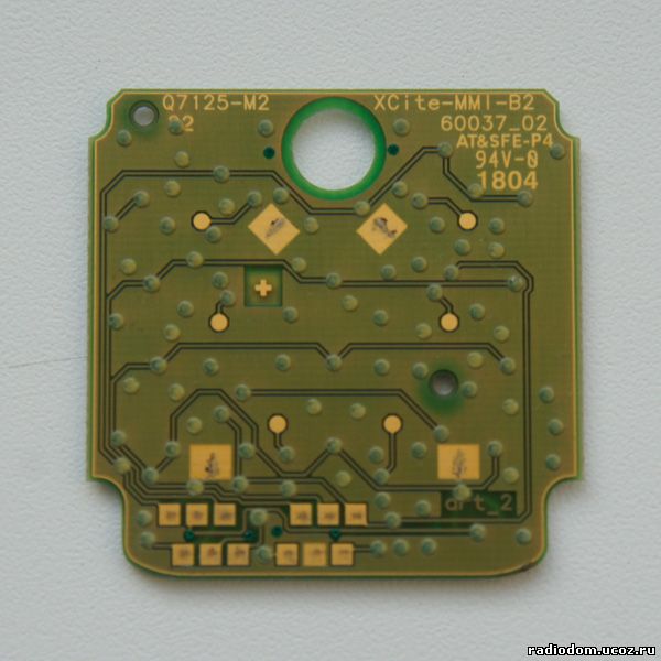

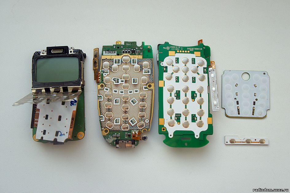

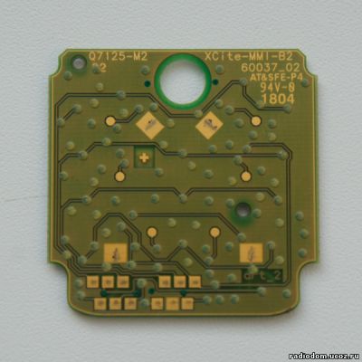

de-si-gnДата: Четверг, 26.01.2017, 13:53 | Сообщение # 640
Разобрал старые мобильники, попались вполне подходящие клавы, особенно от Siemens M65 (крайняя справа).
С контактами, там хоть и матрица, но 4 кнопки можно сделать.

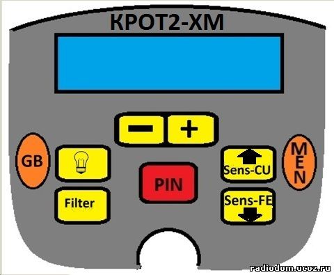

Вот такое стоит сразу замутить и себе. Тумблер сложно сделать достаточно защищенным, чтобы по мокрым кустам шастать, затекает. Поставлю сбоку, отдельной платой. На морде места почти нет, впритык помещаются 6 кнопок в плату 84х78 под гантовский корпус G212.
Вопрос, коллеги, кто знает, где можно хорошей двусторонней прозрачной самоклейкой разжиться? В нбольшом количтесве, эквивалент формату А3 по площади. Моя уже совсем высохла, к сожалению sad
