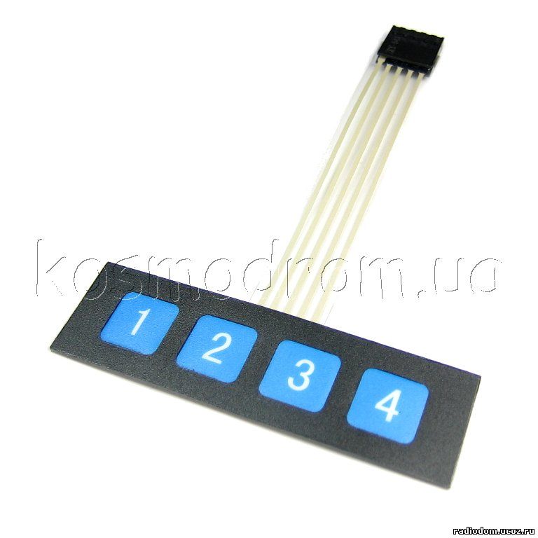

В настольном Кроте использую сейчас мембранную клаву MATRIX-KEYPAD1X4 Клавиатура
На Космодроме есть и стоит 30грн, подойдёт под корпус Z-80 и G1910, для Z-79 великовата немного.
Нажимается Удобно? Тонкая?
Хреновые платки,
Не согласен! Я сейчас такие в Крот пихаю, пока збоев-поломок не наблюдал!
fedya_valkiДата: Среда, 25.01.2017, 20:48 | Сообщение # 627
Отлично! Тонкая, где-то 1мм. Сзади вроде как скользкая такая бумажка защитная, так что подозреваю что там под ней самоклеющийся липкий слой.

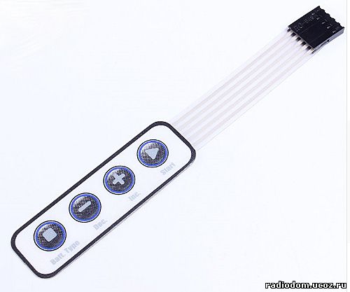

de-si-gnДата: Среда, 25.01.2017, 21:11 | Сообщение # 628
Да, там самоклейка
На Али есть более подходящая для Крота
Прикрепления: 2065673.jpg (20.7 Kb)
