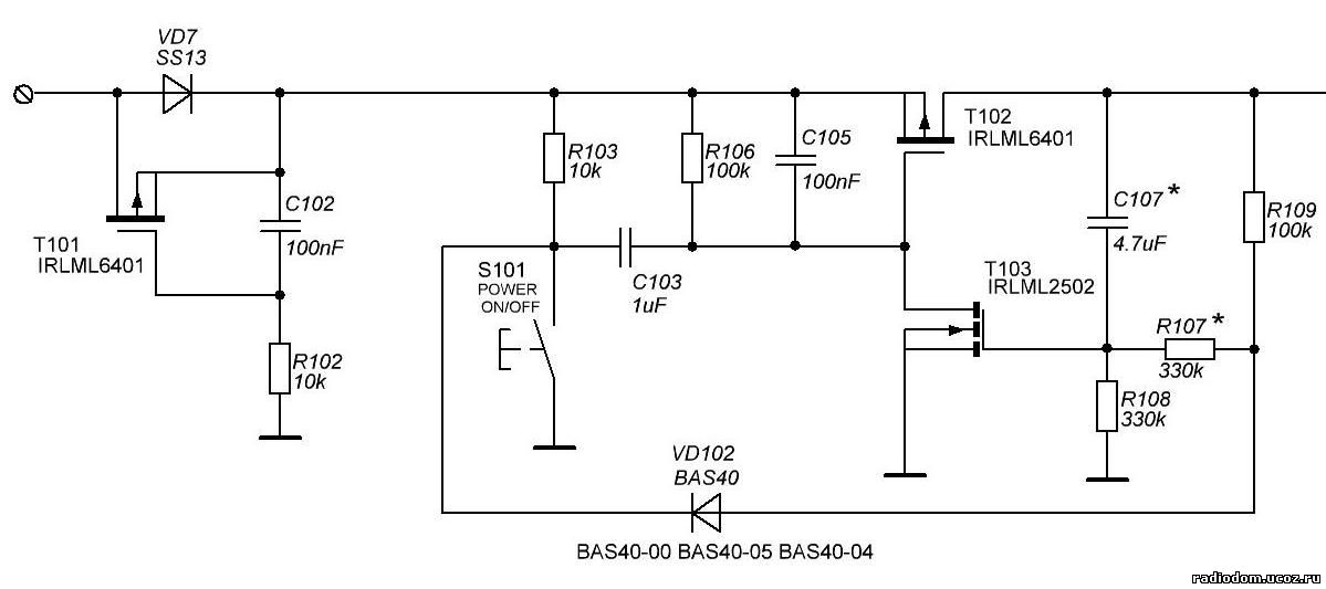

fedya_valki, Не дождался я вашей схемки и вот выложил, НО надеюсь у вас будет попроще.

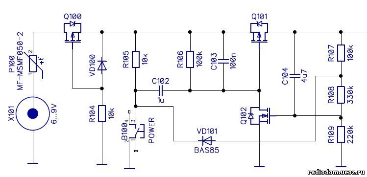

fedya_valkiДата: Пятница, 27.01.2017, 14:42 | Сообщение # 651
ruslanMRF, у нас свет только появился, с утра не было. В принципе тО же самое:
Это кусок схемы Квазара по версии Оззи, он такие прибамбасы на своих платах на Квазар ставит. Я делал, работает отлично! Думаю Оззи не обидится что я тут выложил
Прикрепления: 4118903.jpg (53.2 Kb)
Сообщение отредактировал fedya_valki - Пятница, 27.01.2017, 14:44
ruslanMRFДата: Пятница, 27.01.2017, 15:06 | Сообщение # 652
Сообщений: 185
Я тоже его выложил ))),из схемы под новую плату. Как я понял все то что собрано на первом полевике можно не собирать.
fedya_valkiДата: Пятница, 27.01.2017, 15:23 | Сообщение # 653
Первый полевик уменьшает падение напряжения на диоде, который защищает от переполюсовки. Это сделано для более полного использования ёмкости аккумулятора, может добавит полчаса времени копа. Такую примочку даже автор Квазара рекомендовал недавно поставить, а все авторы как известно очень болезненно реагируют на всякие усовершенствования biggrin

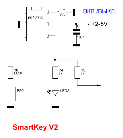

Деталек многовато.Я наверное буду по этой собирать,бузер и светик там не нужен.Останется только PIC и полевичок.Хотя есть другой минус,нужно заморачиваться с прошивкой.
Прикрепления: 9621729.gif (6.4 Kb)
шукачДата: Пятница, 27.01.2017, 15:53 | Сообщение # 655
Yurik2304,  якщо проблема не в програматорі то можна так
http://smartelectronix.biz/publ/kak_proshit_makhonkij_pic10f200/1-1-0-47

Yurik2304Дата: Пятница, 27.01.2017, 16:22 | Сообщение # 658
Цитата ruslanMRF ()
Так и туда тоже придется транзистор лепить, и получется так же деталек
Зато резюков меньше,для меня плату легче развести,думаю втиснуть это все на стандартную печатку.
