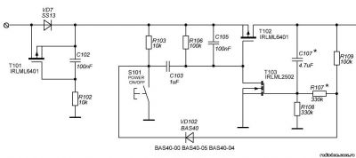

fedya_valkiДата: Пятница, 27.01.2017, 14:42 | Сообщение # 650
ruslanMRF, у нас свет только появился, с утра не было. В принципе тО же самое:
Это кусок схемы Квазара по версии Оззи, он такие прибамбасы на своих платах на Квазар ставит. Я делал, работает отлично! Думаю Оззи не обидится что я тут выложил
Прикрепления: 4118903.jpg (53.2 Kb)

ruslanMRFДата: Пятница, 27.01.2017, 15:06 | Сообщение # 651
Сообщений: 185
Я тоже его выложил ))),из схемы под новую плату. Как я понял все то что собрано на первом полевике можно не собирать.
fedya_valkiДата: Пятница, 27.01.2017, 15:23 | Сообщение # 652
Первый полевик уменьшает падение напряжения на диоде, который защищает от переполюсовки. Это сделано для более полного использования ёмкости аккумулятора, может добавит полчаса времени копа. Такую примочку даже автор Квазара рекомендовал недавно поставить, а все авторы как известно очень болезненно реагируют на всякие усовершенствования biggrin
Yurik2304Дата: Пятница, 27.01.2017, 15:35 | Сообщение # 653
Деталек многовато.Я наверное буду по этой собирать,бузер и светик там не нужен.Останется только PIC и полевичок.Хотя есть другой минус,нужно заморачиваться с прошивкой.

ruslanMRFДата: Пятница, 27.01.2017, 15:56 | Сообщение # 655
Сообщений: 185
Так и туда тоже придется транзистор лепить, и получется так же деталек
de-si-gnДата: Пятница, 27.01.2017, 16:08 | Сообщение # 656
Yurik2304, я тоже эту сделаю. Пик уже прошил  smile
Добавлено (27.01.2017, 17:08)
У кого преобразователь на MT3608 транзистор не нужен, сигнал вкл. на 4 ногу.
Yurik2304Дата: Пятница, 27.01.2017, 16:22 | Сообщение # 657
Зато резюков меньше,для меня плату легче развести,думаю втиснуть это все на стандартную печатку.
