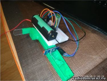

Провел испытания Смарт Глаза. Надо менять линзу. Пишут что нужна с фокусным расстоянием 10-12 см ,а у той которая сейчас стоит 3.5 см.Хотя может замерил неправильно.Изображение с экрана на таком расстоянии фокусируется.И от лампочки на током.Значит всё же правильно измерил.И да надо черный непрозрачный корпус что бы ничего не отвсвечивало.
Испытуемый
Прикрепления: 9059178.png (205.6 Kb)
Сообщение отредактировал --Zenit-- - Четверг, 03.10.2019, 17:39
mongol791Дата: Четверг, 03.10.2019, 17:40 | Сообщение # 1547
--Zenit--, ну хоть что то показывает??? может углом стекла выставится как то можно?
--Zenit--Дата: Четверг, 03.10.2019, 18:50 | Сообщение # 1548
Мутное синее пятно)
Надо линзу искать с фокусом 10-12 см.
AndrewДата: Четверг, 03.10.2019, 19:32 | Сообщение # 1549
Мутное синее пятно)
Верно!  У вас изображение в сантиметрах от глаза. Поднесите какой-то предмет в сантиметр от глаза  и попробуйте его разглядеть.. Поэтому для человека с нормальным зрением,  должна стоять положительная  линза с которой комфортно рассмативать предмет с расстояния от экрана (через зеркало) до глаза. Похоже это где-то  10-15 см (считайте расстояние по конструктивну)  или 0.1-0.5 диоптрий..
ПС.такие линзы используют  сильно "дальнозоркие" и старые -бабушки и дедушки...)

--Zenit--Дата: Четверг, 03.10.2019, 21:33 | Сообщение # 1551
Zenit, отдерите линзу лезвием, попробуйте ее от своего теперешнего места выдвинуть.
Нашел линзу с фокусным расстоянием чуть больше 10 см и о чудо! Смарт Глаз работает!
На изображении каждый пиксель на экране видно)
Только изображение двоится.Это наверное из-за зеркала с толстым стеклом.Идет двойное отражение.
Одно изображение яркое другое темнее.
sparkingsparkingДата: Четверг, 03.10.2019, 21:39 | Сообщение # 1552
--Zenit--, видео давайте! Очень прелюбопытно! Зеркало очень тонкое, скорей надо пластик зеркальный использовать.

--Zenit--Дата: Четверг, 03.10.2019, 21:43 | Сообщение # 1553
С видео проблематично. Линзу скотчем приклеил.Она круглая и довольно большая поэтому стеклышко в руке держу.
Не знаю стеклянная линза или нет. Она от китайской третьей руки для паяния. Так-то она мне нужна.Можно и обрезать.
Добавлено (03.10.2019, 21:46)
Или наоборот зеркало с толстым стеклом что бы отражение от стекла в линзу не попадало.
Добавлено (03.10.2019, 21:50)
И надо что бы вся оптика была идеально чистая.Изображение неяркое.На светлых предметах теряется.На солнце так вообще не видно будет.С ними только в пасмурный день ходить.

TCBДата: Четверг, 03.10.2019, 22:05 | Сообщение # 1554
Сообщений: 2542
Так может не париться и вынести в поле зрения дисплей?
Думаю что при таком варианте все значительно упростится...

--Zenit--Дата: Четверг, 03.10.2019, 22:21 | Сообщение # 1556
Ну значит будем оформлять в часы )))
В часы тоже можно оформить,40х30 мм получатся.
От Смарт Глаза тоже пока отказываться не стоит.Надо по нормальному собрать в черном непрозрачном  корпусе и зеркало пластиковое попробовать.
Сообщение отредактировал --Zenit-- - Четверг, 03.10.2019, 22:24
sparkingsparkingДата: Четверг, 03.10.2019, 22:55 | Сообщение # 1557
--Zenit--, покрасьте маркером внутри и снаружи, либо изолентой замотайте!
Сообщение отредактировал sparkingsparking - Четверг, 03.10.2019, 22:56
