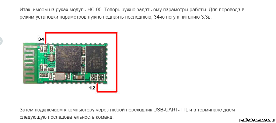

sparkingsparking, блютуз модуль НС-05 можно использовать без расширительной платы,т.е в таком варианте как он устанавливается в Крота. Для перехода в режим АТ команд подключаем  34 пин модуля на  плюс  питания модуля (12 пин).
Подключаем блютуз модуль к переходнику USB-UART плюс питания переходника  к плюсу питания модуля(12 пин),GND к GND(13 пин),Tx к Rx(2 пин), Rx к Tx(1 пин) и не забыть переключить переключатель питания на
переходнике USB-UART на 3.3 вольта.
В схеме читалки 12 пин такого модуля подключаем не к + аккумулятора(пин RAW ардуино) ,а к VCC  3.3V ардуино.

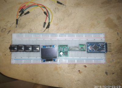

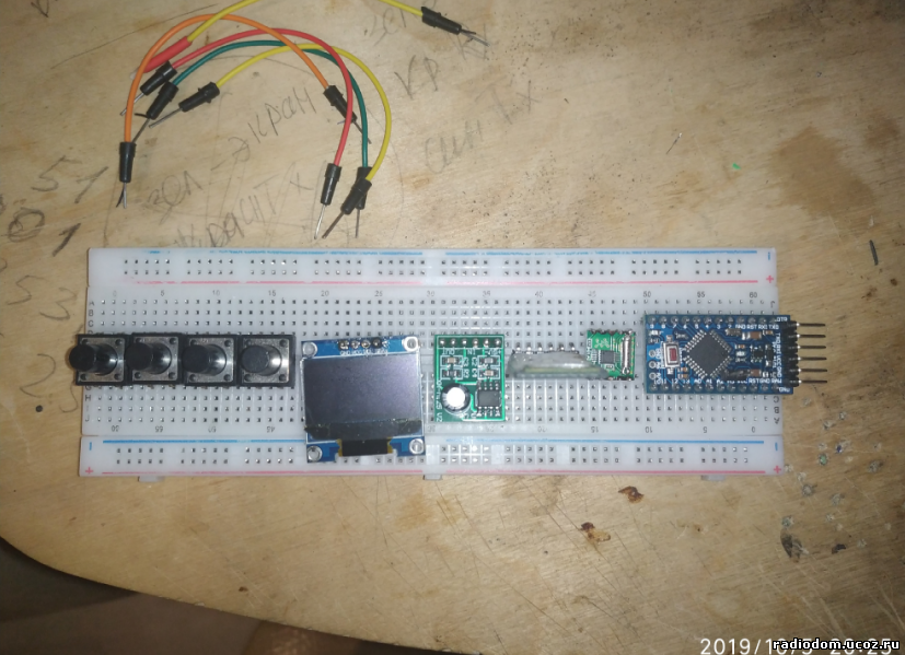

Начинаю проект ФМ+ВДИ+Р+А
Радиво работает,частоту кажет)

Нашел видео на ютубе где бородач записывает скетчи в ардуино через блютуз и АТ команды со смартфона передает,но я одного не понял.Если в блютуз модуле прописать мак адрес крота тогда этот модуль со смартфоном больше не сконнектится)
Надо в АТ командах БТ модуля разобраться.Там наверняка есть и другие функции. Блютуз модуль может и с двумя устройствами коннектится одновременно.В общем буду разбираться.
Сейчас макетка собрана с четырьмя кнопками,блютузом,экраном,усилителем звука,фм модулем и ардуино. Буду экспериментировать.  Хочу еще для варианта "плата в катушке" сделать беспроводную кнопку переключения Статика- Динамика. На блютуз модуле в плате Крота  можно управлять напряжением на некоторых пинах через блютуз соединение.

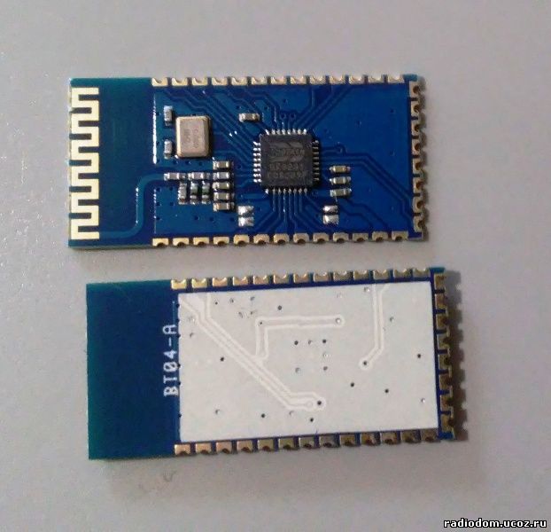

sparkingsparkingДата: Воскресенье, 06.10.2019, 13:11 | Сообщение # 1587
--Zenit--, у меня есть модули блютуз, такой подойдет?
Прикрепления: 8090242.jpg (46.1 Kb)
--Zenit--Дата: Воскресенье, 06.10.2019, 13:23 | Сообщение # 1588
Нет.Надо именно НС-05. Они умеют работать в режиме ведущего(masters)
Добавлено (06.10.2019, 13:30)
Хотя хз.Может и эти умеют. У вас есть переходник USB -UART что бы прописать AT команды этому модулю?
Надо проверить.Если эти команды пройдут значит подойдет.
По описанию должен подойти.
