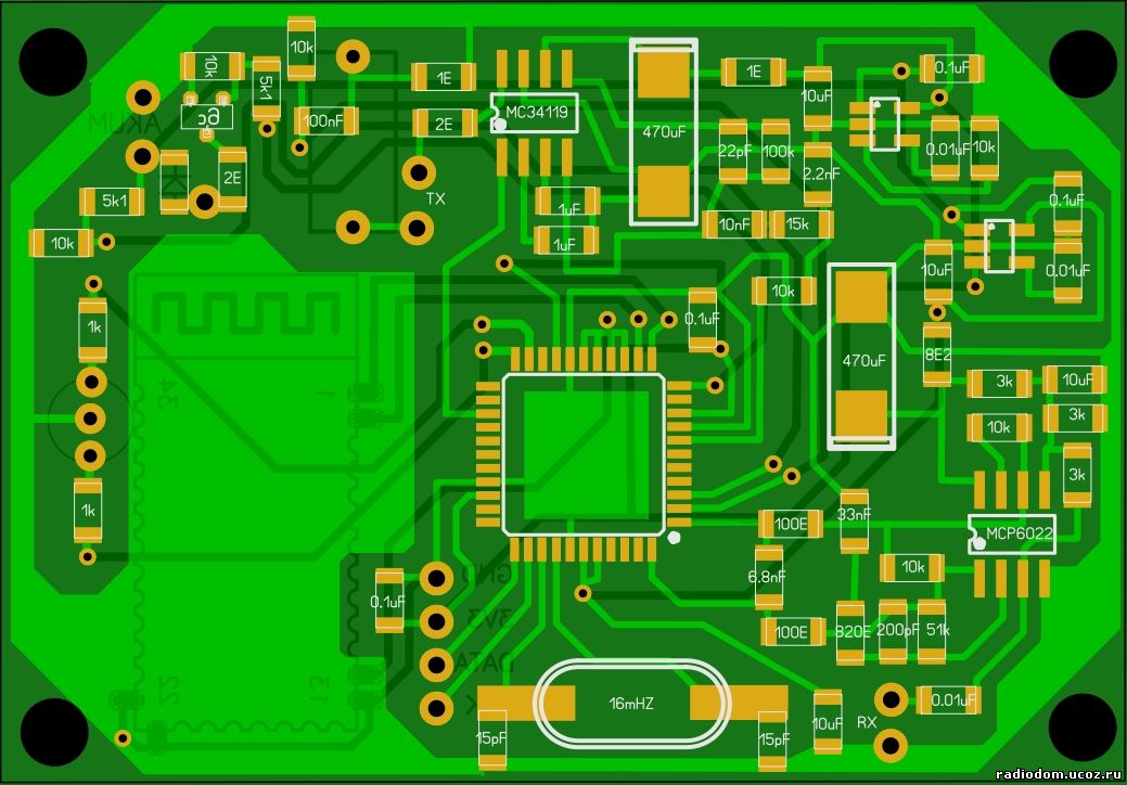

А я платину рисую в корпус с ручкой, все думаю туда экран прикрутить.
Диодик предусмотрите на питание блютуз модуля.

sparkingsparkingДата: Среда, 16.10.2019, 14:15 | Сообщение # 1602
--Zenit--,  все пока в разработке, места хватает под экран- это главное! )))
