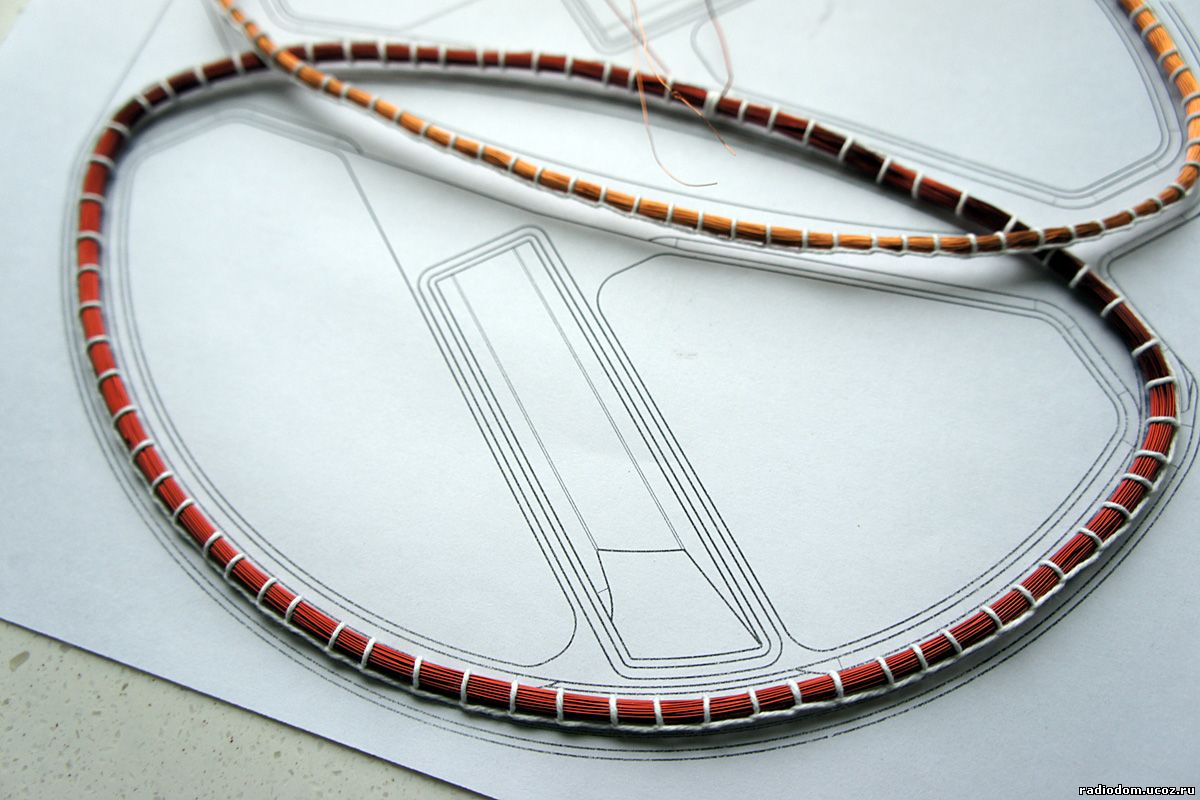

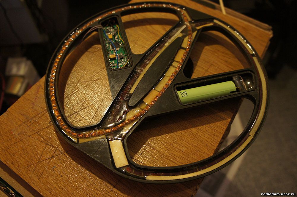

Антенна у меня не под графитом.Она сверху катушки,но когда антенну прокладываешь вдоль катушки или вдоль аккумулятора передачи нет.
Конечно  так антена работать не будит , земля должна быть противовесом.
В данном случае графитить надо сами обмотки, я же не зря фото показывал и посмотрите как антену там расположил..
AndrewДата: Четверг, 25.03.2021, 21:40 | Сообщение # 2492

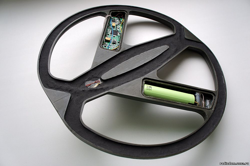

Плату поставил вертикально, сводиться красиво и даже не обращает внимание на аккумулятор, да и работа самого прибора становиться гораздо привлекательнее. ФМ в радиусе квартиры без УВЧ, блютуз на работу не влияет, помехи чисто "квартирные" Gein=1.
Спасибо de-si-gn за корпус!
--Zenit--Дата: Пятница, 26.03.2021, 13:52 | Сообщение # 2493
Подключил китайский передатчик на 2.4 Ггц предварительно его настроив на 2.51 ГГц таким образом ушел от частоты блютуз.Она 2.4-2.48 ГГц. Постоянный гул ушел,но морзянка при работе блютуз осталась.
На снайперке морзянки нет,но на снайперке у меня входные каскады и аккум находятся в зоне Рх,а мк,блютуз и ФМ в зоне Тх.
При использовании платы вне катушки морзянки нет. Предполагаю  что морзянку дает блютуз путем наводок в обмотке Рх.
Наверное плату надо поставить в зону Тх,а аккум в зону Рх.

ПЫСЫ Моё предположение оказалось верным.Переставил плату в зону ТХ,уровень морзянки снизился в разы,но морзянка всё же осталась.На макс настройках с блютузом не походишь.

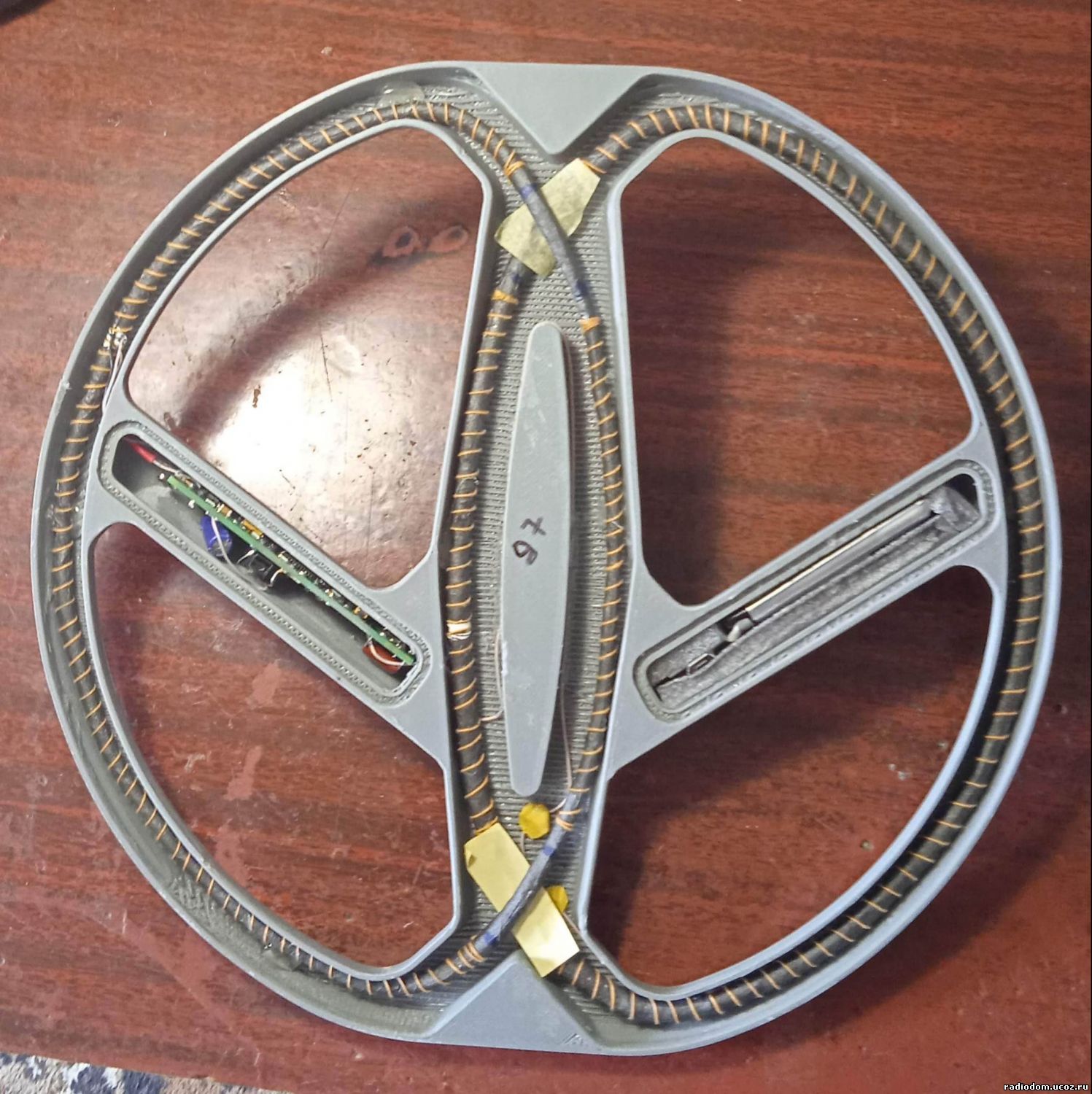

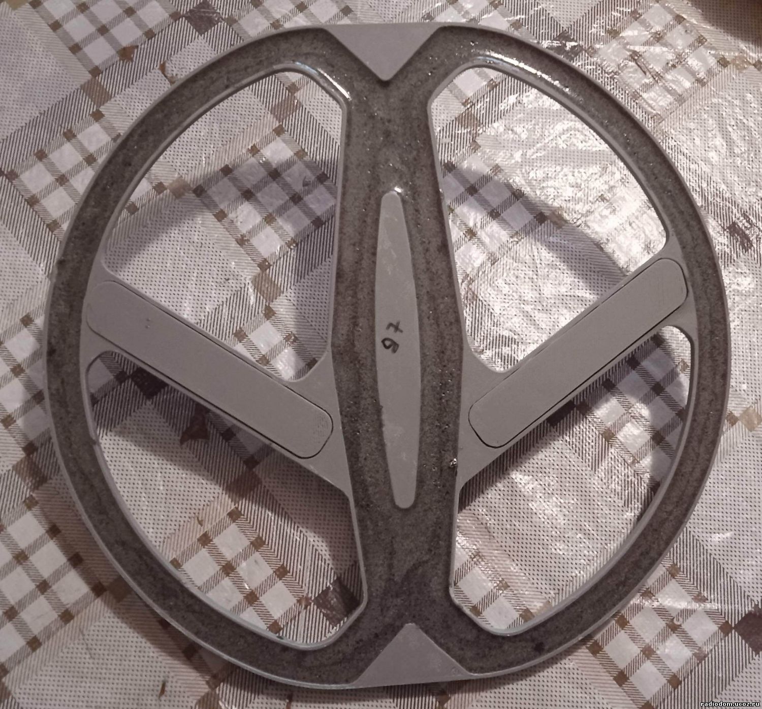

de-si-gn, Пересмотрел ваше видео где плата стоит паралельно и аккумудятор вроде 18650 и работа на удивления хорошая! не заметно даже искажений ВДИ на предельных расстояниях.. Можно подробнее об обмотках и экранировках..
de-si-gnДата: Суббота, 27.03.2021, 20:54 | Сообщение # 2499
Andrew, все стандартно:
ТХ 180 витков 0,18ммRX 45 витков 0,4мм
Графитовый экран  только в зоне обмоток.
Прикрепления: 2166665.jpg (131.9 Kb) · 0403756.jpg (90.2 Kb) · 3852689.jpg (127.8 Kb) · 8759742.jpg (81.3 Kb)
AndrewДата: Суббота, 27.03.2021, 21:42 | Сообщение # 2500
de-si-gn, Плата в приемной катушке? Сводили куском алюминиевой фольги?  Прошивки не пробовали сравнивать?
de-si-gnДата: Суббота, 27.03.2021, 22:37 | Сообщение # 2501
Andrew, в приемной, фольгой, катушка герметичная и хорошо работает, поэтому для перепрошивки вскрывать не буду.

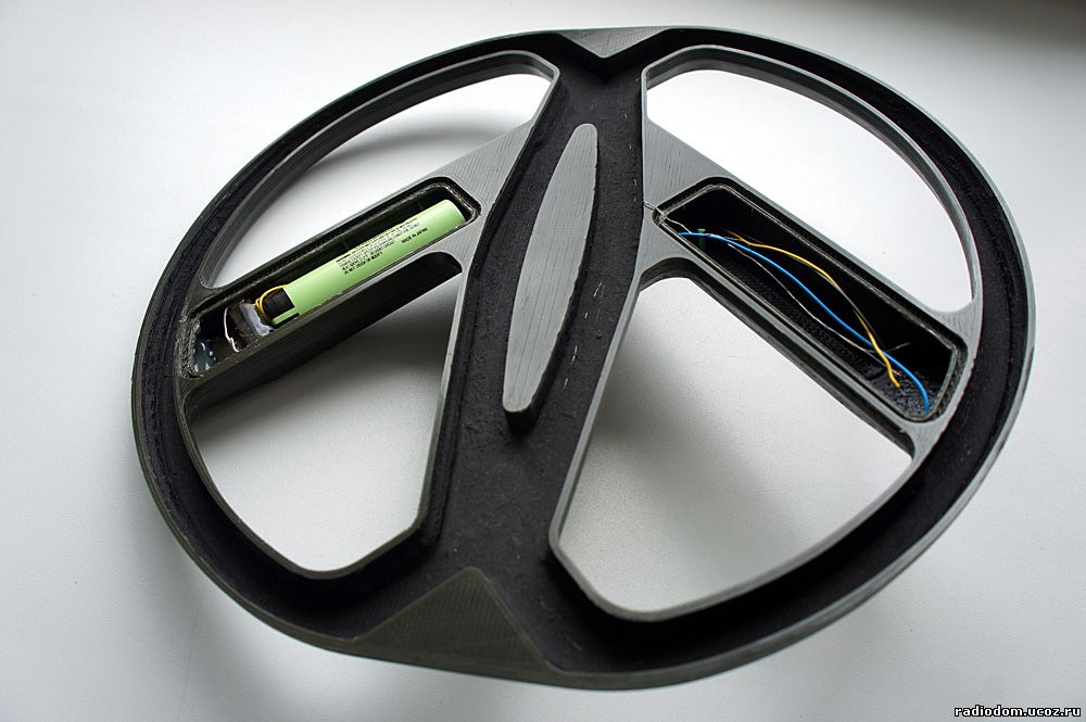

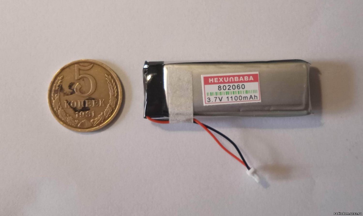

Сегодня пришел аккумулятор..
Вставил его в отсек, чем далее аккумулятор от зоны пересечения катушек  тем лучше!
После заливки , общий вес 350 грамм.
Разбаланс пока 15.. Завтра на тесты!

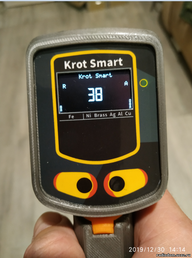

Andrew, есть один непонятный трабл. В общем начал делать проводную катушку 300х250.Подключил к своему Смарту с экраном.Свел. Отстроил по ферриту.
Прошивка на Смарте старая самая первая.Сконнектился через приложение Смарт ФМ. Шумодавы 7 и 1.
Ставлю гейн 4,сенс 20! Молчит и это в квартире,а не должен. Чуйка на пятак 40-42 см.
Соединяюсь через обычное  приложение Крот Смарт,а  в нем отображается программный гейн равен 1.
Вы же говорили что программный должен быть 2?
Понимаю что в прошивке Смарт ФМ он выставлен 2 автоматом,а нельзя ли сделать так что бы при коннекте обычной прошивки с приложением Смарт ФМ программный гейн выставлялся 2 автоматически через приложение? Так сказать для полной совместимости приложений.

есть один непонятный трабл..  Ставлю гейн 4,сенс 20! Молчит и это в квартире,а не должен.  Чуйка на пятак 40-42 см.
Хороший трабл! ) Не пробовали  с прошивкой "Смарт ФМ"?  новых прошивках "программный гейн" сразу на 4.
--Zenit--Дата: Воскресенье, 28.03.2021, 18:40 | Сообщение # 2505
На этот Смарт даже дышать боюсь)  Очень он  хорошо работает. Прошивка старая,обвязка ОУ низкочастотная судя по Мультисиму,но работает одинаково на всех частотах.
