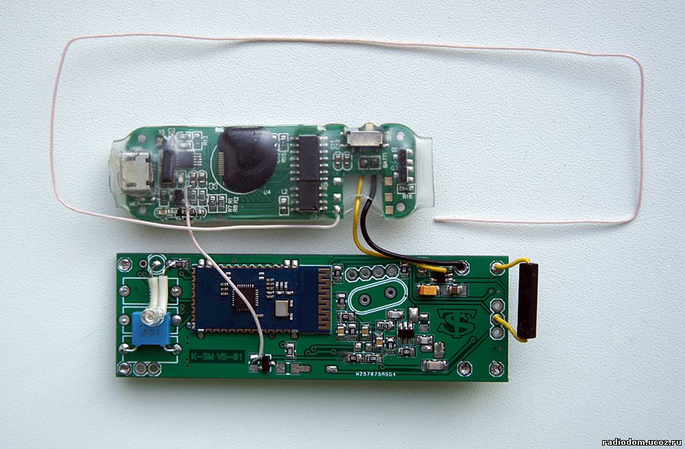

de-si-gnДата: Пятница, 19.03.2021, 15:47 | Сообщение # 2463
Какой модуль блютуза?
Блютуз на фото.
У меня на 2 катушках внешний FM, возможно из-за этого.
Соберу новую катушку, на новой плате, сравню...
Прикрепления: 7014902.jpg (128.3 Kb)

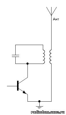

sparkingsparkingДата: Суббота, 20.03.2021, 19:57 | Сообщение # 2469
--Zenit--, если бы LF2 был бы катушкой сделан, то 2 витка обмотки связи вокруг нее один конец на батарею минус, как опору, второй антенна.
Прикрепления: 0825644.jpg (7.4 Kb)
