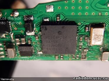

Плата Деуса с землей. И работает...
У меня в маленькой катушке плата тоже с землей и эта плата практически никакого воздействия на баланс не оказывает.Засада с аккумом.Аккум это два метра фольги скрученные в рулон.

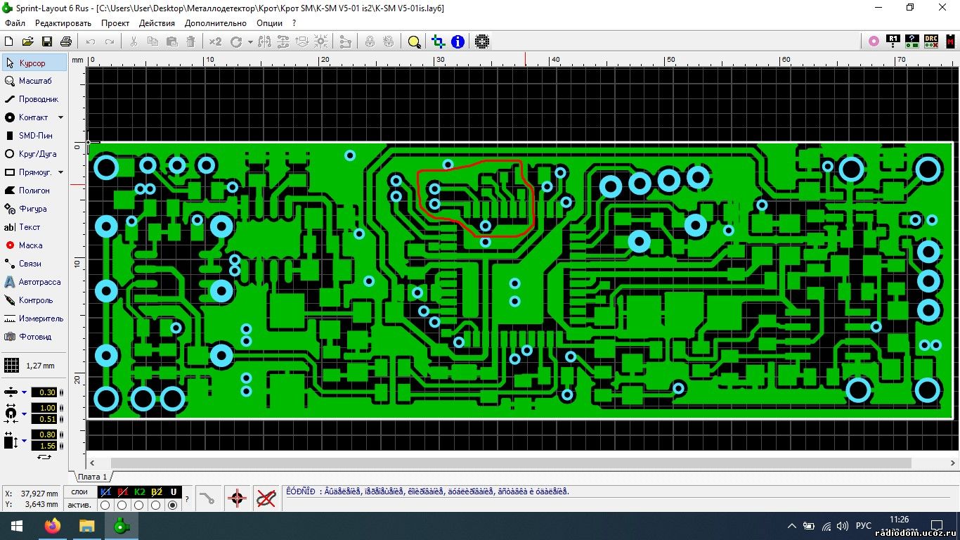

Вот, нашел одно колечко! Так , что с этим делать?

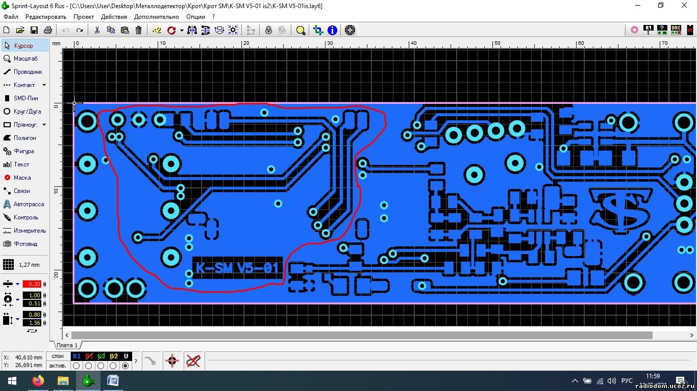

Вот еще одно!

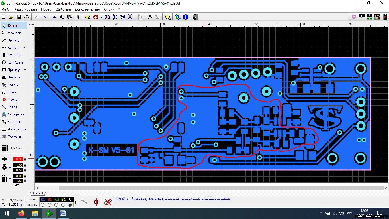

Вот еще. Замкнутых контуров полно!
Есть два варианта... 1) Ни чего не трогать!!! ( хорошый вариант) 2) доработать плату обойным ножыком ( нехорошый но ???)) biggrin
Ничего...
Тест познавательный, но не о том.
Плата и аккумулятор в Смарт катушке закреплены НЕПОДВИЖНО относительно обмоток.
Главное свести всю эту систему! Попробуйте Катин пятак закрепить на катушке, свети ее и помахать - МД пятак не увидит)
