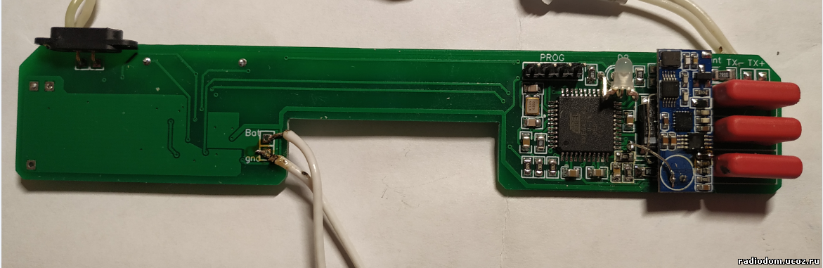

Мои изыскания показали - паралельно установленная плата в зоне обмотки РХ приводит к динамическим фазовым искажениям (не стабильное ВДИ) особенно слабых сигналов , что достаточно предсказуемо. Баланса достигал  кусочком толстой фольги в зоне пересечения обмоток..
В последней версии платы с ФМ присутствуют замкнутые земляные петли по аналоговой земле.Так что участок платы с входным контуром  ставить надо подальше от Тх и только вертикально.
Свои платы замахался переделывать.Пятый вариант платы уже заказал) И предполагаю что это не конец)

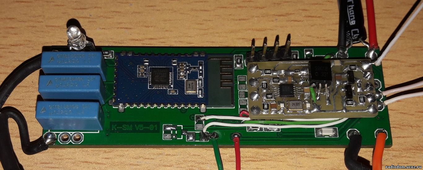

Один вариант плат у меня вот такой под снайперку с китайским модулем ФМ.
Упаковал в катушку.Катушка сведена,осталось нанести второй слой графита и защитный слой залить.Работает хорошо,но опять же когда модуль ФМ отдален от платы работает на пять с плюсом даже с куском провода в пять сантиметров. Рядом с платой в сигнале фм помехи.Впрочем допустимого уровня так что этот вариант сделаю до конца.
Второй вариант был такого же типа,но под большую катушку.Не пошел потому что плата слишком длинная и жесткость плохая.Пока паял согнул плату и где-то дорожка лопнула.Отправил платы в помойку.
Третий вариант маленькая плата 20 мм на 75 мм.С УВЧ частота ФМ постоянно сбивается и фиг ее выставишь.Без УВЧ работает нормально.Можно эту плату упаковать в катушку в принципе,но я заказал новые платы с новой разводкой ФМ причем в двух вариантах .Буду пробовать.

Только прикрутил ФМ на отдельной плате,работает отлично,9018 надо заменить на смд,частоты четко,антена 5см,не то что с max2606(танцы с бубном)!

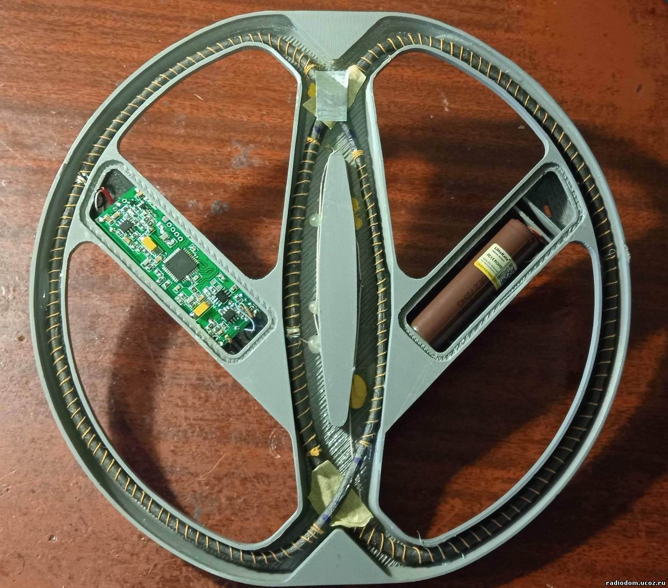

Для вертикальных плат и плоского аккумулятора
Прикрепления: 5667601.jpg (43.7 Kb) · 1381977.jpg (61.1 Kb)
--Zenit--Дата: Суббота, 06.03.2021, 11:10 | Сообщение # 2428
А зарядка где? И какой размер катушки?
de-si-gnДата: Суббота, 06.03.2021, 11:33 | Сообщение # 2429
Катушка как и была 250мм, зарядка внутри, магнитный разъем.
