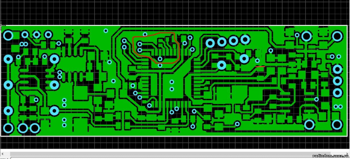

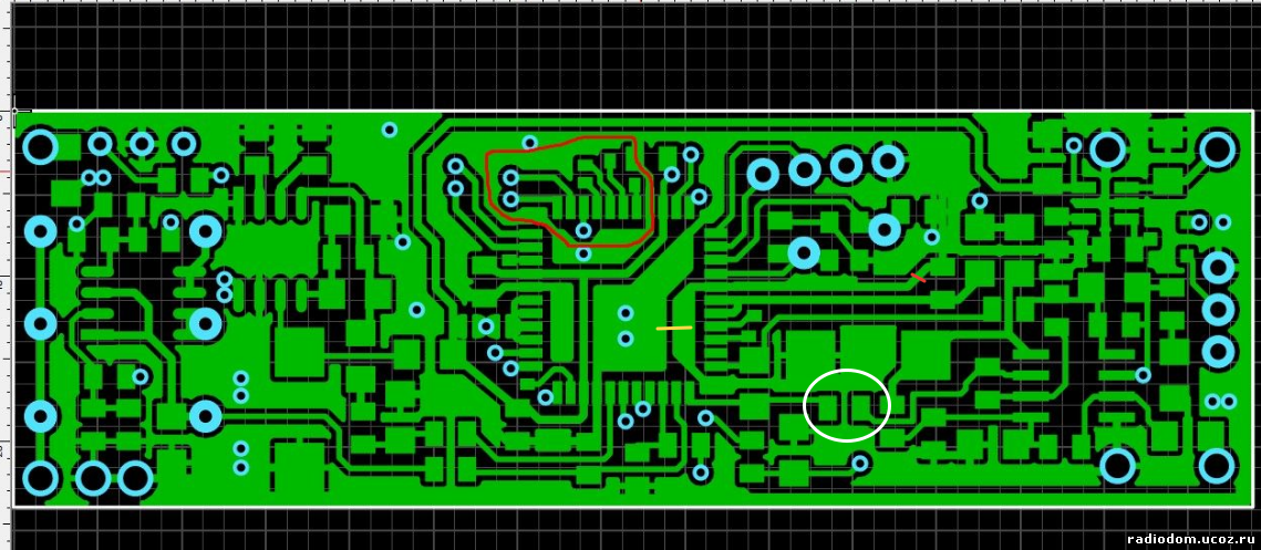

Правильно.Все эти петли детский лепет по сравнению с тем что вносит аккум.Единственное что убрал так это петлю по аналоговой земле.Все выводы гнд МК соединены внутри МК и образуется петля по земле опорного напряжения.
Красным разорвать,желтым соединить.Резюк или кондер обведенный белым кругом можно развести в 1206 что бы земляная дорожка была шире,но это не обязательно.Токи там мизерные.
Или разорвать здесь
По правде говоря на практике навряд ли кто заметит пользу от этих переделок.

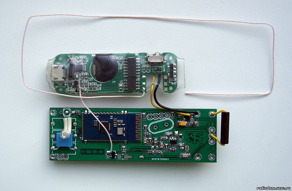

Пакую плату ,антенну ФМ укладываю как она должна лежать вдоль катушки и ФМ перестает работать
У меня антена (кусок провода см 20) приклеена вверху по периметру отсека под плату (как на фото).
Поперек катушки. Прием хороший (см. любое видео - там звук только FM, принимаю на приемник смартфона, включена громкая связь).

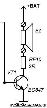

Прописал я в скетче включение вибро высоким ,а выключение низким , NPN транзистор,прописал от 0 до 90 сработку,все заработало хорошо,прикрутил пьезо активный место вибро,пищит при цвет мете!
Прописать в скетче от -90 до 0 на 9 ногу,от 0 до 10 на 10 ногу,от 10 до 40 на 11 ногу и от 40 до 90 на 12,с каждой ноги через 4 НПН транзистора или сразу (через 4 резистора разного номинала) на вход синтезатора звука мк(допустим NE555  или подходящую по параметрам)может усилок прикрутить на 34119 !
4 тона,что еще надо,по БТ,нет помех! Или задержка будет?
