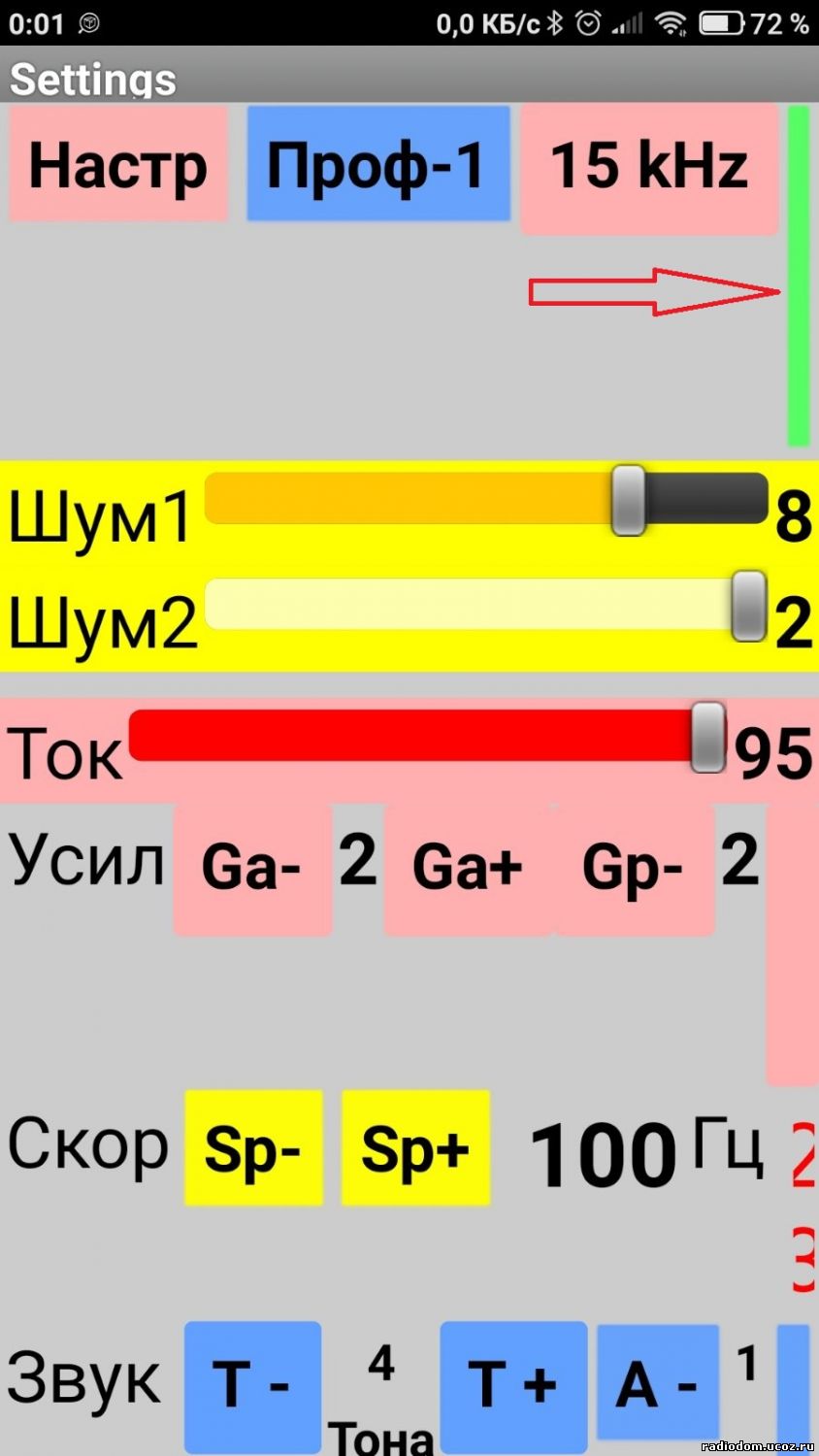

Попробовал, всё отлично и стабильно, спасибо большое. Есть в приложении одно неудобство, хотя мне оно и не мешает, так сказать, но новички на втором экране не найдут "кнопку"  Exit. Обрезан немного правый край экрана. На фото видно. И пользуясь случаем хочу спросить: с теми триклятыми часами, на которые Вы мне переделывали когда-то прошивку, Крот с  сегодняшней прошивкой будет работать, или ключ будет слетать опять? Я в часах разочаровался - маленькое там всё до невозможности, но чёрт меня может дёрнуть попробовать, то лучше спрошу Вас smile , чтобы потом новый ключ не клянчить. И ещё один вопрос: На GA1 у моего крота больше усиление (судя по помехам), чем на более высоких значениях. т.е. GA2, GA4 и GA8 соответствуют между собой, но когда переключаю на GA1 - кажется, что усиление больше, чем GA8. Чем это можно объяснить?

AndrewДата: Пятница, 29.01.2021, 10:02 | Сообщение # 2400
 Зависит от пропорций экрана, на большенстве экранов все нормально!
