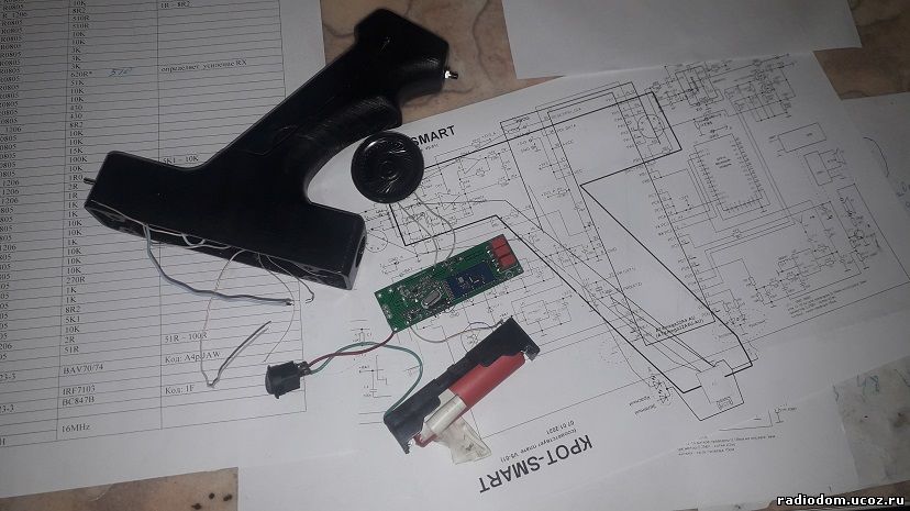

de-si-gnДата: Среда, 20.01.2021, 19:28 | Сообщение # 2367
Балансировал тоненькой алюминиевой полоской и петелькой (см.фото)
Контролировал осцилографом.
Прикрепления: 6712604.jpg (127.8 Kb)
