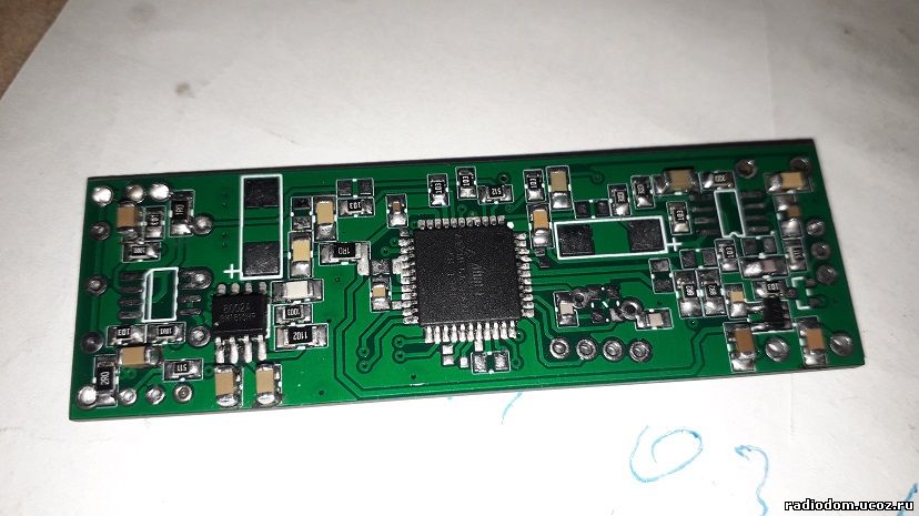

--Zenit--Дата: Понедельник, 04.01.2021, 20:03 | Сообщение # 2352
Пришли платы с разводкой ФМ на плате  под большую беспроводную катушку.Аккумуляторов пока нет,блютуз модулей тоже.

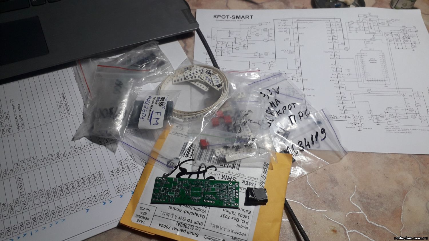

шукачДата: Четверг, 07.01.2021, 16:23 | Сообщение # 2354
Привіт!
Почав комплектацію смарта.
Більшу частину розсипухи уже знайшов.
Прикрепления: 6045550.jpg (184.6 Kb)
