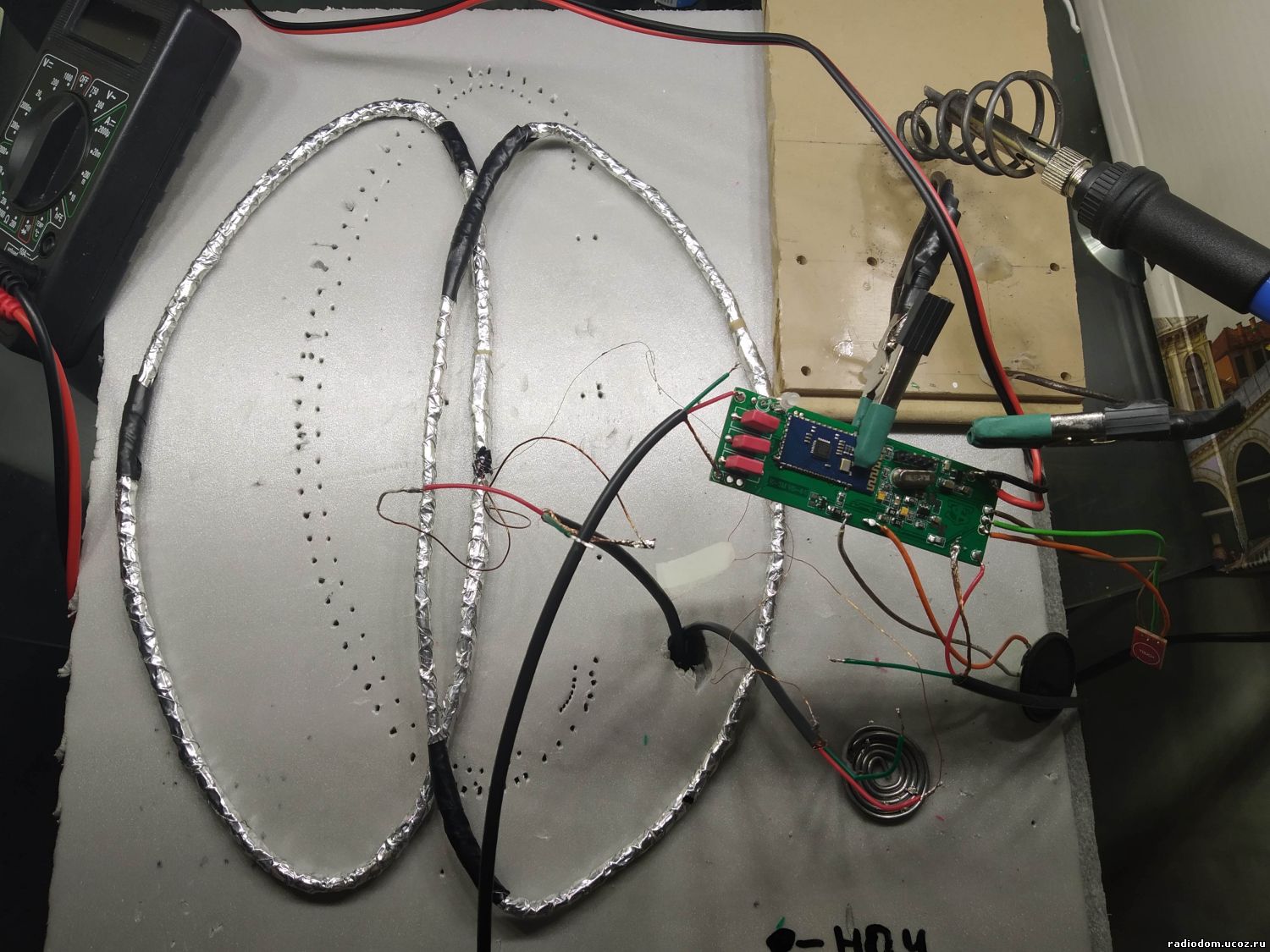

Началось! Прибор не издает ни звука, при подключении не сведенных обмоток!
Добавлено (09.04.2021, 15:11)
И диод всеровно горит красным!
Прикрепления: 1278749.jpg (235.7 Kb)
--Zenit--Дата: Пятница, 09.04.2021, 15:21 | Сообщение # 2530
Прежде чем подключать к обмоткам надо было поплевать на палец и поводить по контактам Рх

--Zenit--Дата: Пятница, 09.04.2021, 16:13 | Сообщение # 2532
Цитата infiniti ()
Да, процесс похож на рыбалку!
Кроме шуток.Если есть звук когда дотрагиваешься до контактов Рх на плате значит усилитель Рх и усилитель звука работают. Потом смотрим какой разбаланс показывает Смарт без катушки.Если 0-15 мВ значит норм

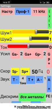

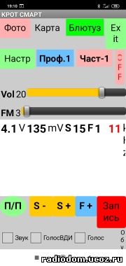

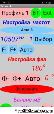

На прикосновения, ноль реакции прибора. Прилагаю скрины сопряжения, трех страниц.
Добавлено (09.04.2021, 18:28)
Добавлено (09.04.2021, 18:32)
Я в место MC34119 поставил csc8002b, может в этом дело?
Прикрепления: 4503895.jpg (14.4 Kb) · 8019172.jpg (17.1 Kb) · 9432754.jpg (18.0 Kb)
