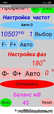

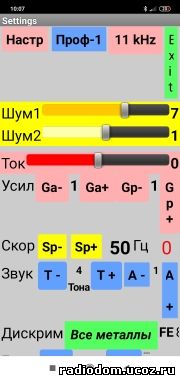

Теперь ставте шумодавы 7 и 1,гейны 1 и 1, сенс 15.Должен молчать.При касании пальцем контактов Рх на плате должен издавать звуки.И посмотрите какой разбаланс показывает когда катушка не подключена.
Судя по скрину 135 мВ.Это много,но у вас гейны 2 и 2 были .Посмотрите при 1 и 1.

Значит динамик работает.Уже лучше.Теперь ставте шумодавы 7 и 1,гейны 1 и 1, сенс 15.Должен молчать.При касании пальцем контактов Рх на плате должен издавать звуки.И посмотрите какой разбаланс показывает когда катушка не подключена.
Динамик молчит.

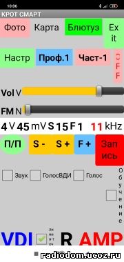

infiniti, Ток =0, Проверяйте ТХ, подключение катушки, настраивайте частоты.
 Поставьте галочку Звук, чтобы он появился на смартфоне
