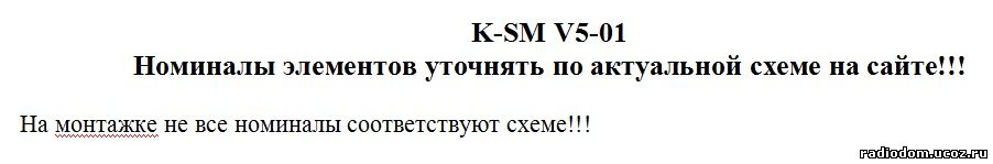

Добрый день. Столкнулся с такой проблемой, может где и обсуждалось на форуме, но я не заметил,номиналы резисторов на схеме не совпадают с печаткой как поступать  Подскажите пожалуйста.
ipponskiiДата: Среда, 14.04.2021, 14:20 | Сообщение # 2567
Сообщений: 2
Ура увидел, невнимательный какой то стал

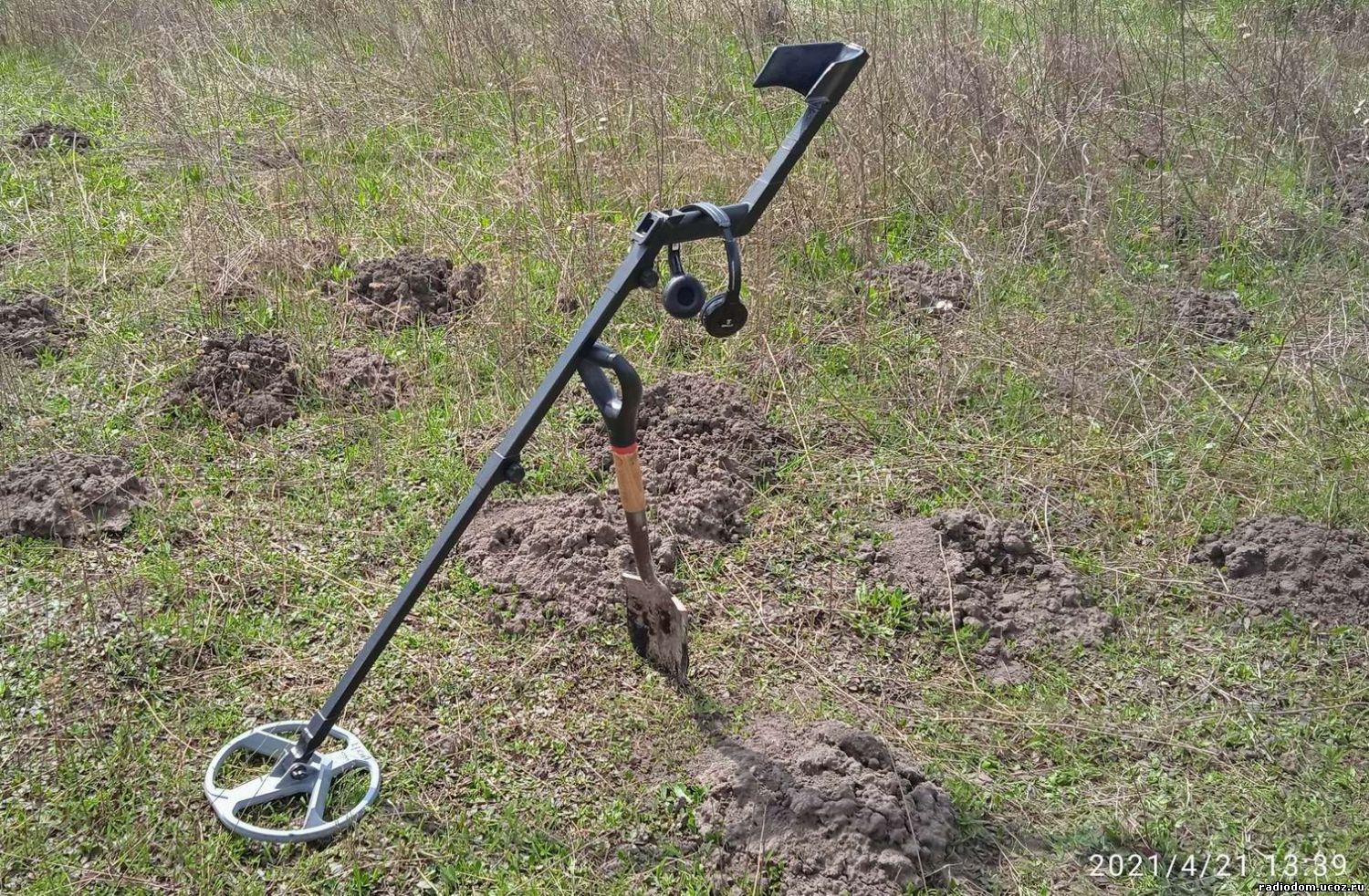

Сегодня  часик потестировал  "Крота Смарт" с наушниками "BINGLE" - Очень понравилось  Да и сам прибор порадовал работой, дробинку сантиметров с 15  в черноземе.. Думал будет игрушка , а получился удобный и цепкий поисковый прибор. Рекомендую к повторению!
Крот среди своих.)
Прикрепления: 0755928.jpg (557.6 Kb)

Andrew,  а в чем смысл установки катушки задом наперед?
--Zenit--Дата: Среда, 21.04.2021, 17:39 | Сообщение # 2580
Что бы не забыть направление к дому)
