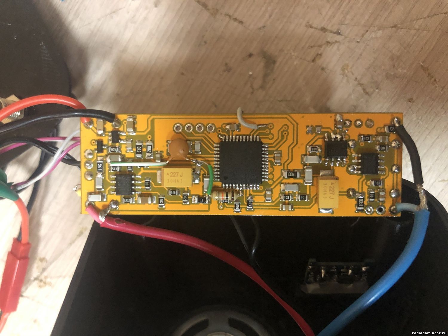

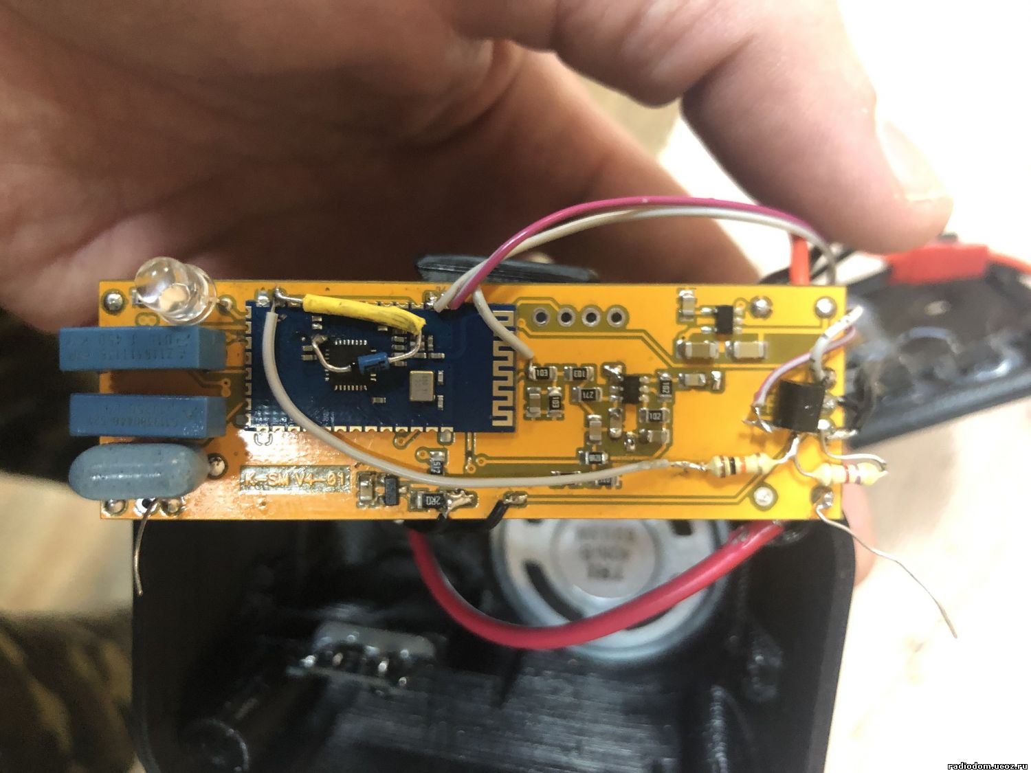

Всем привет, помогите решить проблему с настройками или аппаратные ошибки или мои. Приобрел плату крот смарт 4 версии, сделал датчик без заливки (RX 147 - 0,2 мм.   50.5 ом 16.2 mH добротность 30,8 TX 48 - 0,5 мм.  2.5 ом 0.45 mH добротность 25) катушки сводятся до 100, но дальность до цели максимум 14-16 см.!!! Сделал все что смог, обращался за помощью к участникам форума, но никаким образом не получается это исправить. Вот что было сделано пошагово и безрезультатно:
1. доработал плату до версии 5
2. заменил 34119 на 8002
3. заменил AD8606 на новую
4. пропаял и прозвонил все соединения на плате
5. подключал крот напрямую к катушкам
6. напряжение на СА6 3,26 в. напряжение U/2 между RA1 и RA2 - 1.62 в. (входное напряжение 3,9 в) на С10 - 3,27 в.
Ферритом фазы определяются, ВДИ выдает правильное, увеличение S, Ga, Gp, ни к чему не приводит, ток поднимал до 150. Пробовал всё и с подключенным графитовым экраном и катушки вне корпуса. Андрей посоветовал обратиться за помощью сюда.
Прикрепления: 4295310.jpg (193.2 Kb) · 6537028.jpg (167.0 Kb)
AndrewДата: Среда, 28.04.2021, 14:02 | Сообщение # 2594
dmitryppp, Вам нужно проверить КУ(коэффициент усиления) входного усилителя.
dmitrypppДата: Среда, 28.04.2021, 14:37 | Сообщение # 2595
Сообщений: 8
Andrew, как проверить?
