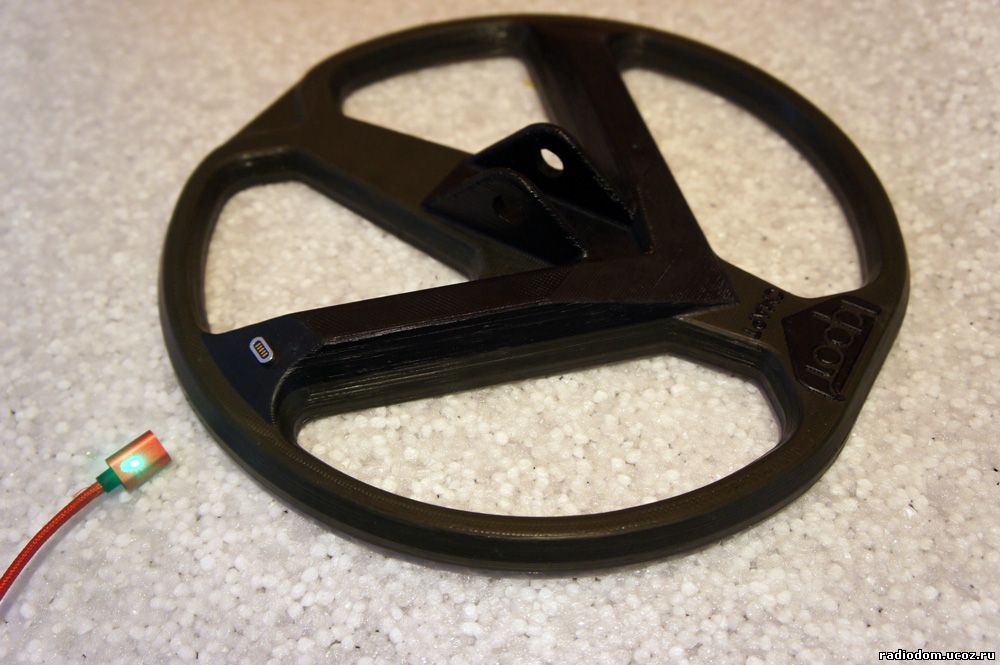

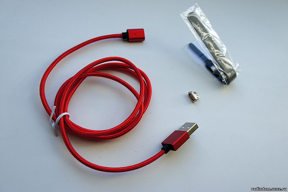

Andrew, магнитная герметичная зарядка и будет наверху сбоку (как в катушке V2), на видео видно отверстие под разъем.

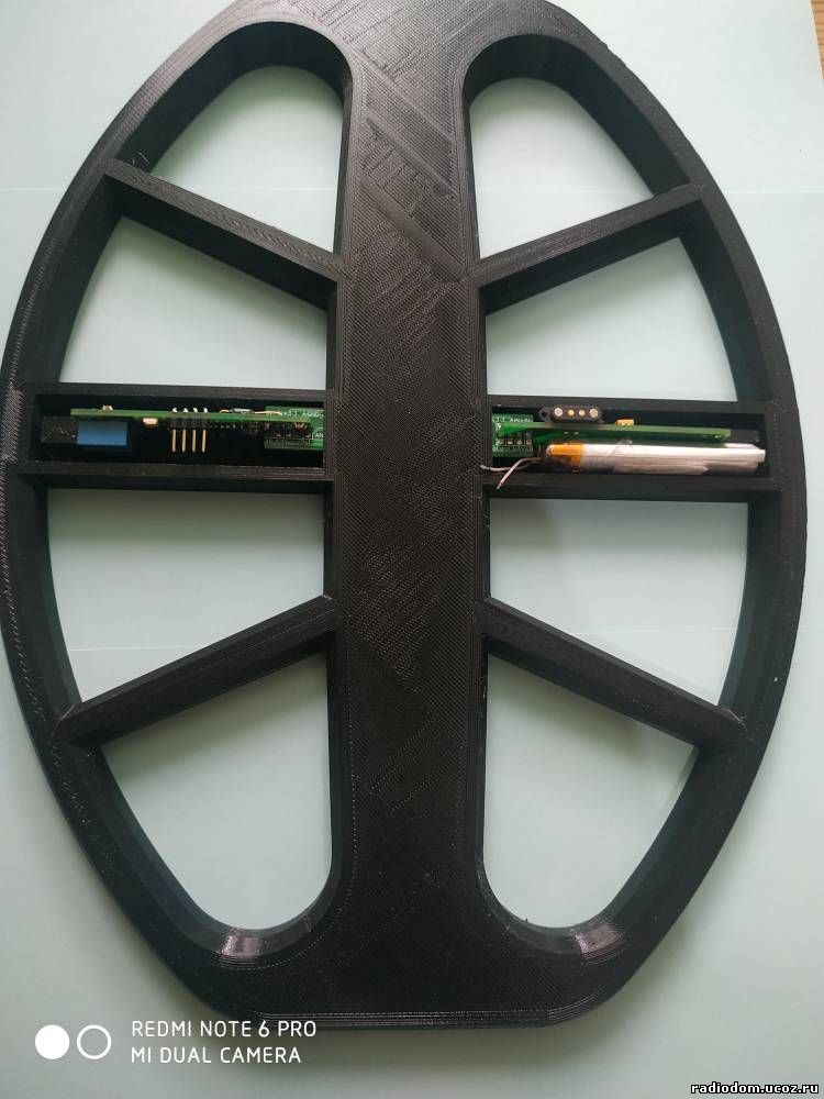

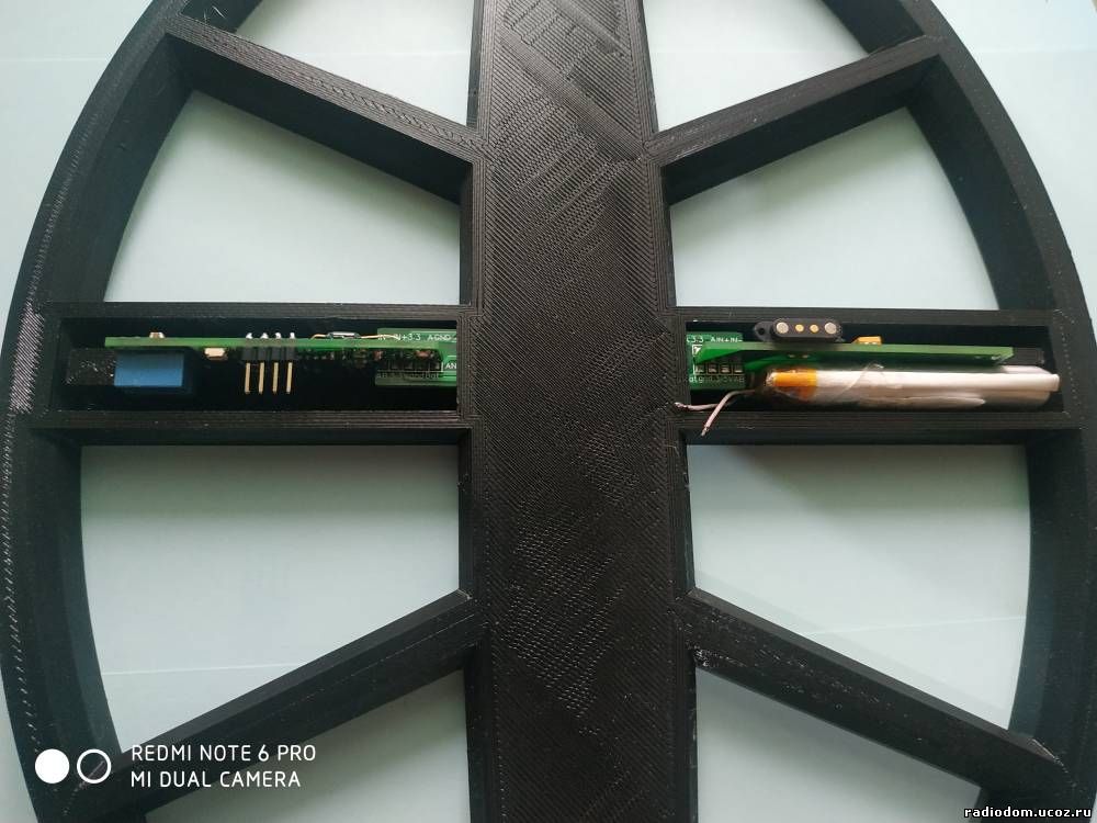

Пробую новый вариант расположения платы в катушке.
Ссылку на нее можно?

de-si-gnДата: Четверг, 20.05.2021, 16:44 | Сообщение # 2624
https://u.to/lSZVGw
Магнитный разъем можно просто через стенку корпуса вставить в стандартную китайскую плату зарядки.
Или разобрать, припаять 2 проводка и подключить к плате.
Попробую и программирование через него сделать.
И еще , если светодиод стоит на плате (так удобнее вставлять)  , то в корпусе катушки буквально 1 мм не хватает глубины..
Для герметичности и удобства сборки-разборки я в корпус вклеиваю световод (как в Про)
Сообщение отредактировал de-si-gn - Четверг, 20.05.2021, 17:10
