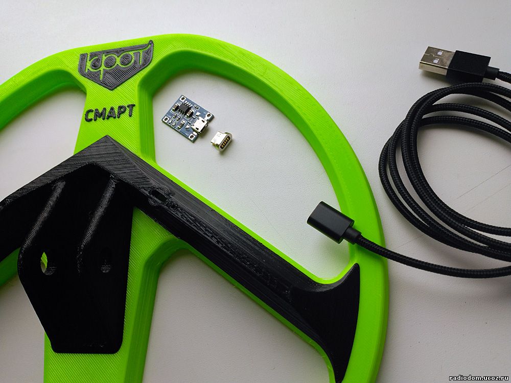

sashaarsenalua, спасибо!

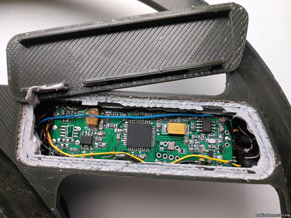

Прошел почти год беспроблемного купания беспроводного Крота в реках, озерах и в Черном море...
И вдруг катушка перестала включатся(. Пришлось распечатывать крышку. Внутри сухо и чисто).
Просто умер китайский геркон в пластиковом корпусе.
Заменю его на стеклянный советский и, наконец, перепрошью на Смарт ФМ...
Прикрепления: 1148590.jpg (169.4 Kb)
Плохая новость , такие ставлю в "смарт мини"
sparkingsparkingДата: Среда, 22.09.2021, 11:14 | Сообщение # 2629
Геркон умер от неодима ! Тут без разницы в пластике или стекле, дохнут все если поле сильное. Вообще чем больше геркон, тем надежней срабатывает. Советский от сигнализации самый раз, как раз по длине корпуса ))))

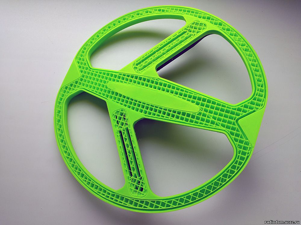

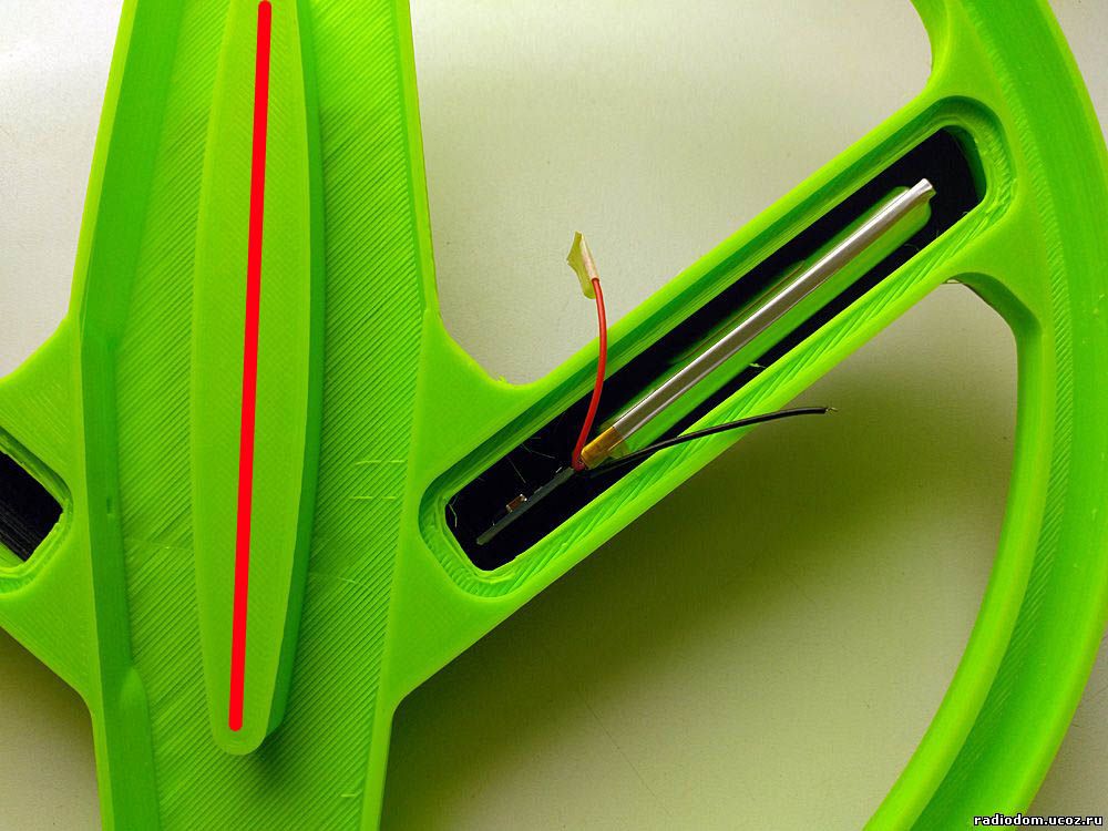

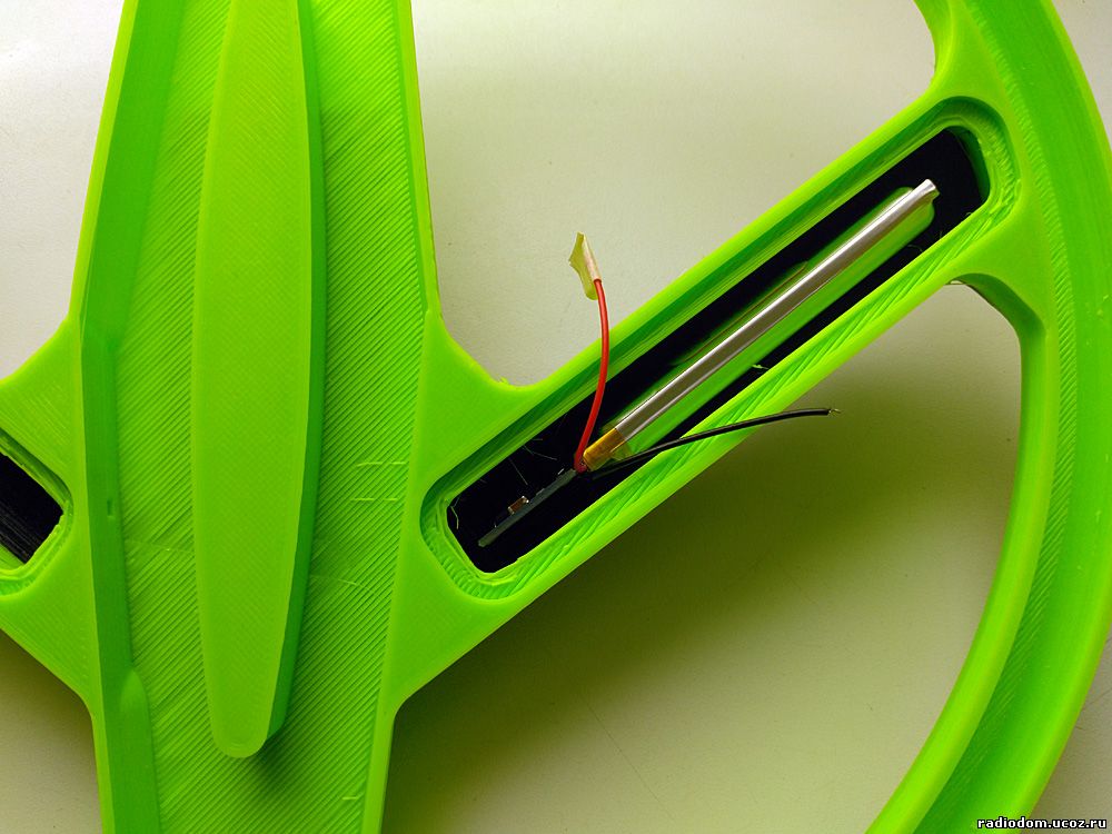

de-si-gnДата: Четверг, 23.09.2021, 16:49 | Сообщение # 2630
Советские миниатюрные (10х2,1мм) герконы добываю из "балконных запасов" tongue плюс магнит колечком...

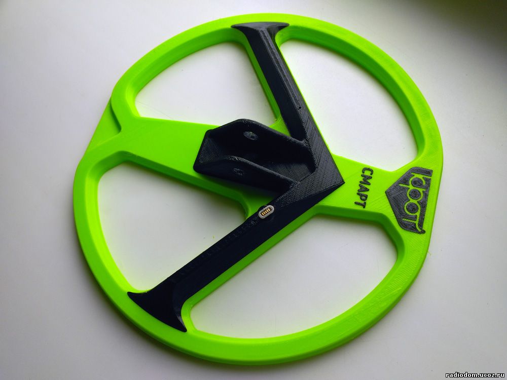

de-si-gnДата: Пятница, 01.10.2021, 10:27 | Сообщение # 2638
Намотал ТХ для беспроводной катушки, пропитал цапон лаком, обмотал ХБ изолентой
67 витков 0,3мм
CB8.1 0,033 мкф = частота 19 кГц,  ток 60мА, напряжение 45 В, RB6=0
CB8.2 0,047 мкф + CB8.1 0,033 мкф =частота 12 кГц,  ток 100мА, напряжение 45 В, RB6=0
Прикрепления: 1893271.jpg (54.8 Kb) · 2800235.jpg (105.8 Kb)

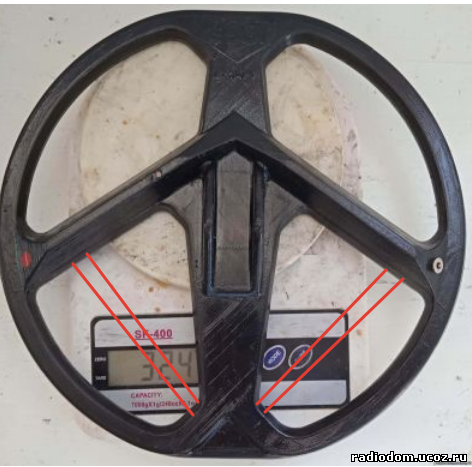

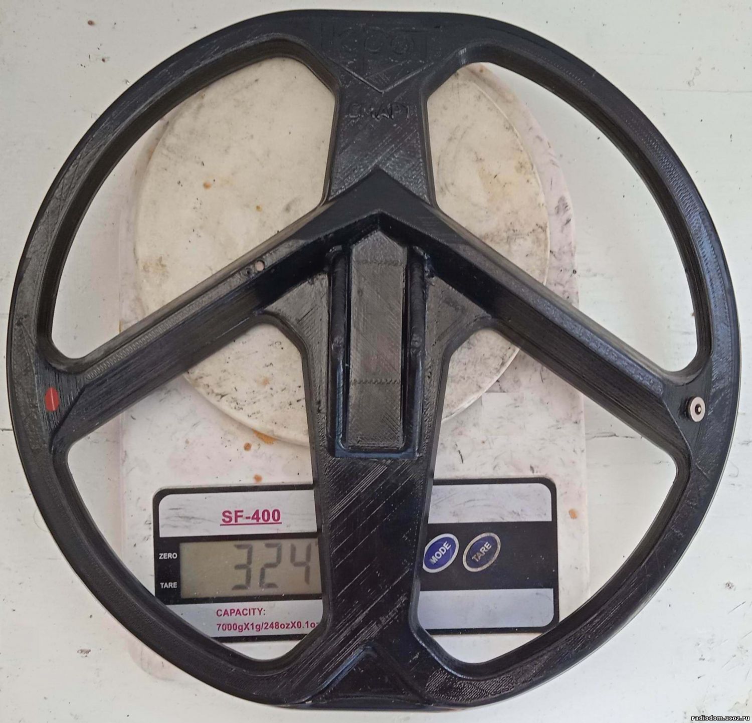

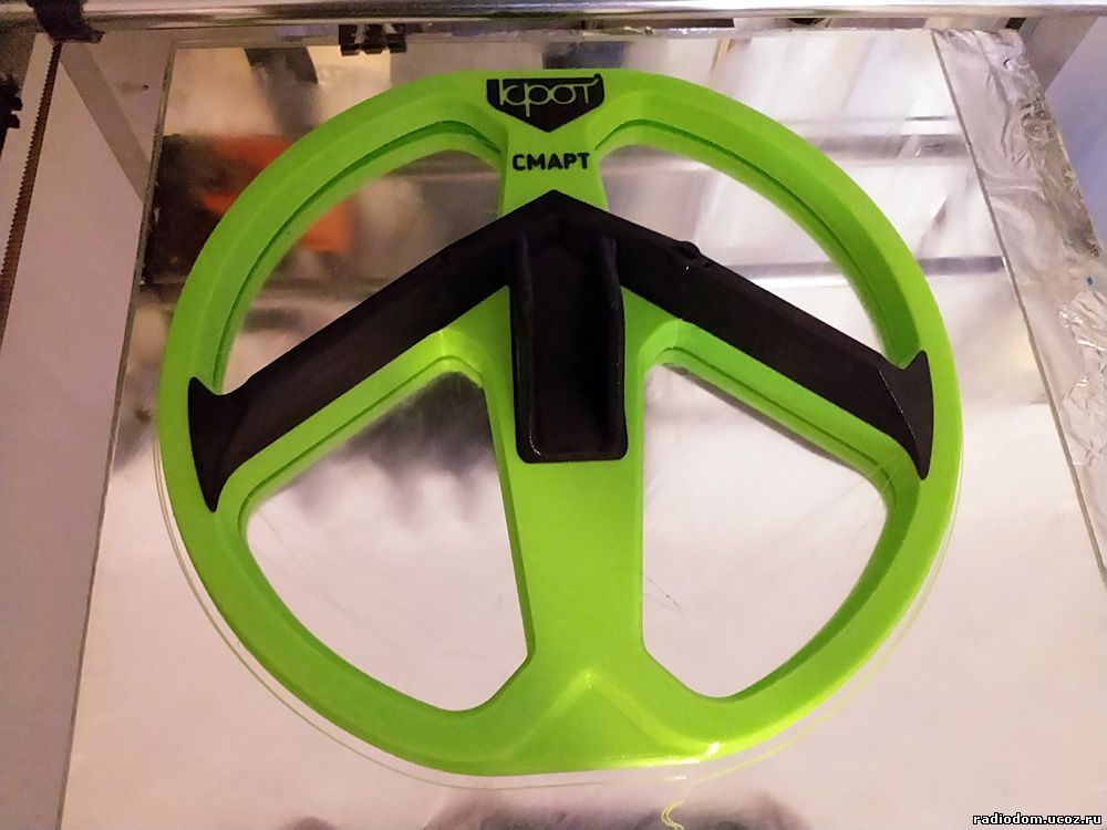

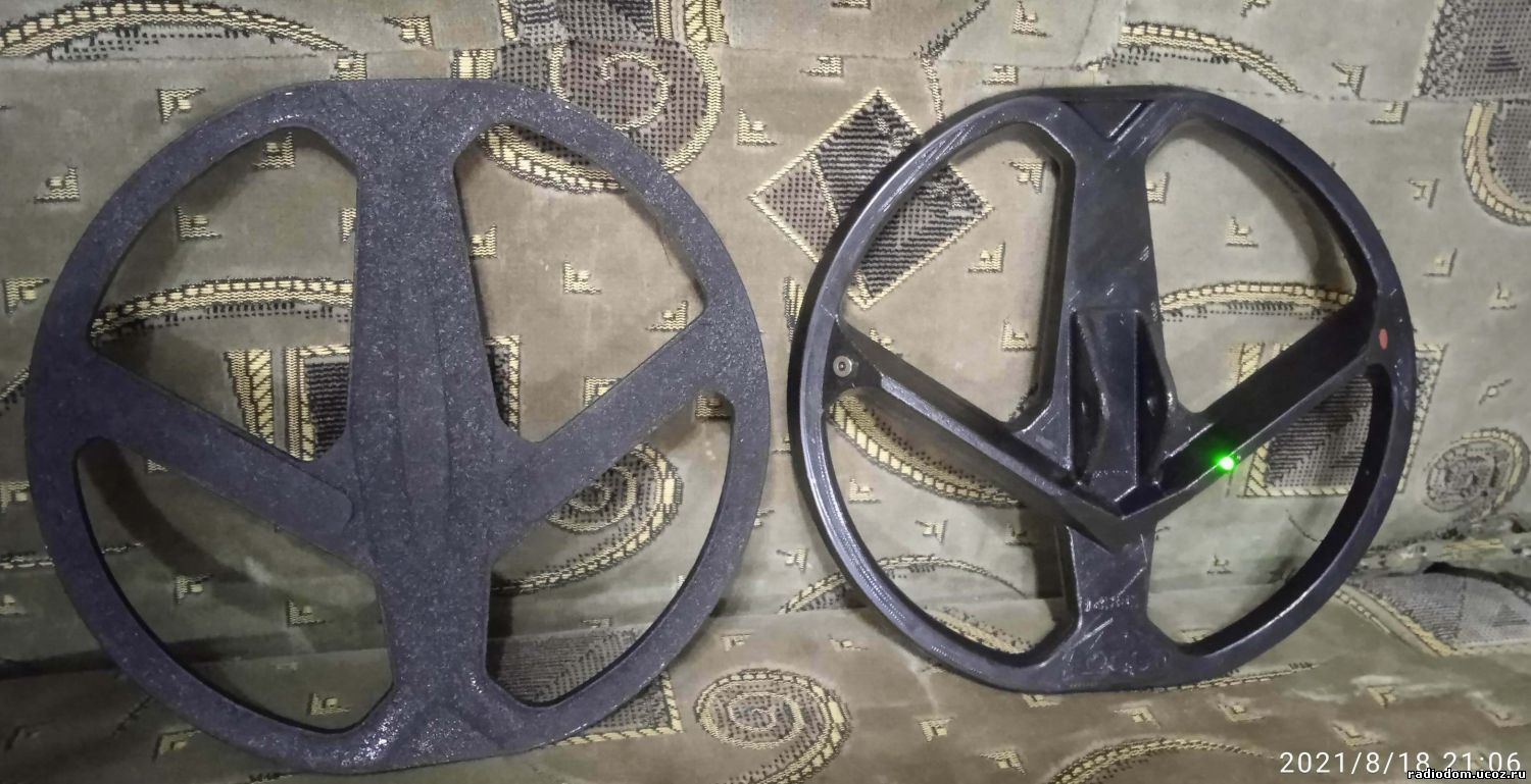

infinitiДата: Воскресенье, 03.10.2021, 17:20 | Сообщение # 2640
Сообщений: 28
Репутация: -1
Доброго
времени суток, господа старатели!
Заказал у автора плату в сборе без ФМ (меня устраивает без модуля ФМ) и катушку
бабочка 30*25! Методом подбора конденсаторов добился частоты в 17
кГц. На корпус добавил разъем для наушников. На самом деле я не
верил в возможности датчика Крот смарт, думал, маркетинговый ход. Сегодня
пошаманил в лесу (в лесу , в дали от всяких макро и микро волн и железа) с
настройками в приложении, результат по воздуху......, цепляет пятак СССР на
52-х сантиметрах! Это просто не постижимо, по крайней мере, для меня, простого
обывателя. Штангу сделал из костыля и углепластиковой удочки, 1100 грамм
получилась в сборе. Теперь  у меня , на пятидесяти годах, появилось
отличное хобби и спортивный интерес для поддержания здоровья на свежем
воздухе!!!!!!!!!!
