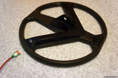

Andrew, магнитная герметичная зарядка и будет наверху сбоку (как в катушке V2), на видео видно отверстие под разъем.
Прикрепления: 2646972.jpg (86.4 Kb) · 2131524.jpg (73.3 Kb)
Сообщение отредактировал de-si-gn - Среда, 19.05.2021, 21:18

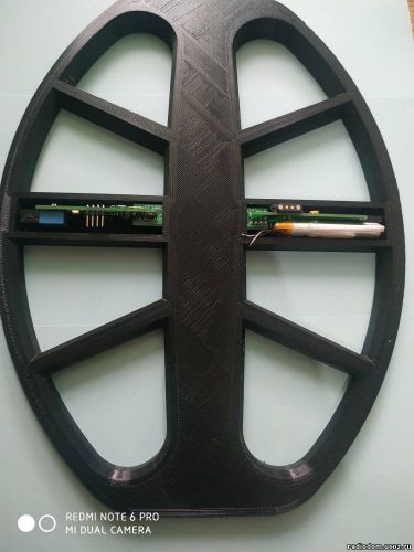

--Zenit--Дата: Четверг, 20.05.2021, 10:33 | Сообщение # 2617
Пробую новый вариант расположения платы в катушке.
Прикрепления: 5666515.jpg (81.8 Kb) · 8150008.jpg (94.7 Kb)
Ссылку на нее можно?

de-si-gnДата: Четверг, 20.05.2021, 16:44 | Сообщение # 2624
https://u.to/lSZVGw
Магнитный разъем можно просто через стенку корпуса вставить в стандартную китайскую плату зарядки.
Или разобрать, припаять 2 проводка и подключить к плате.
Попробую и программирование через него сделать.
