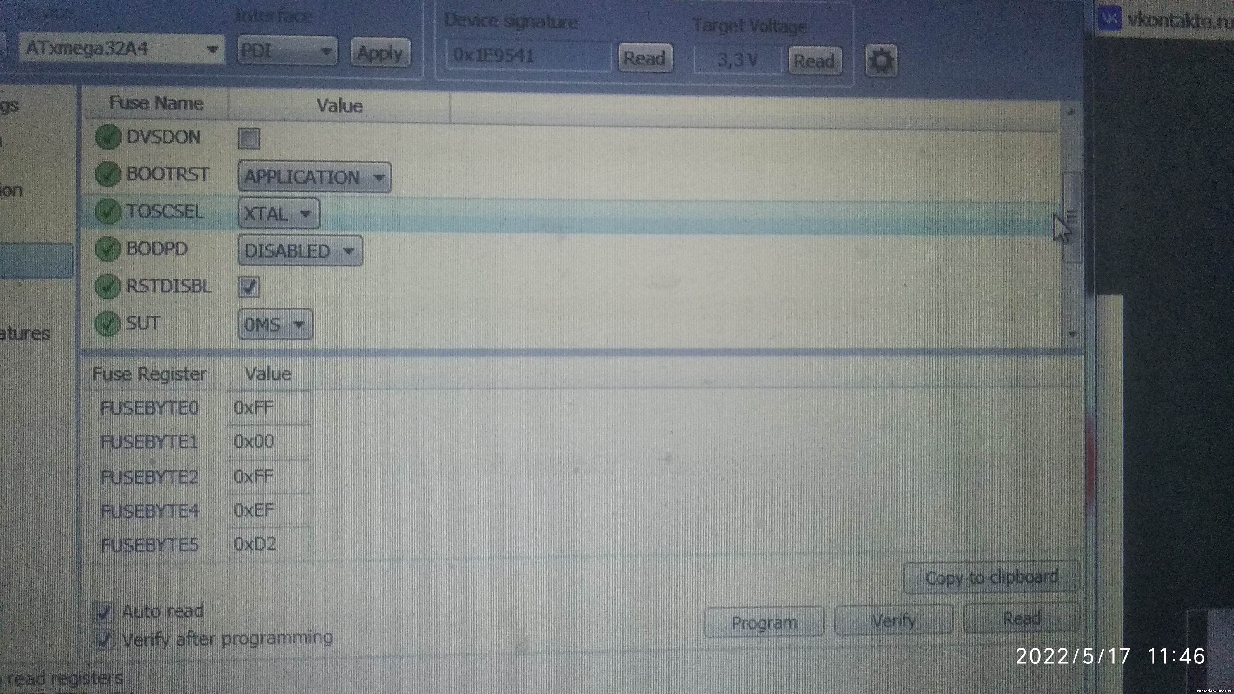

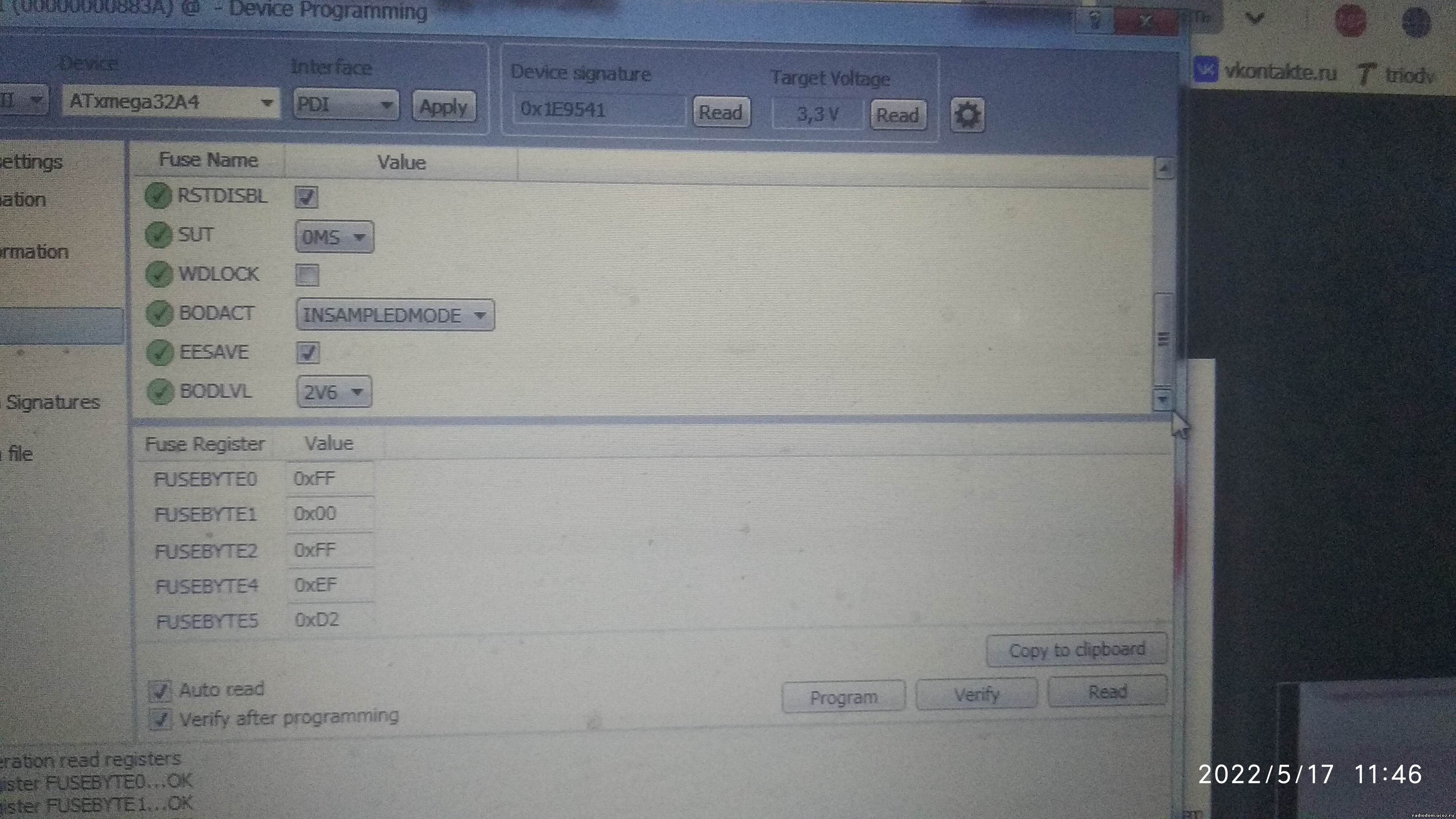

Доброе утро! Имеем проблему со звуком,. Кроме монотонного пиликания вообще ничего, к тому же тихо. Если звук на динамик выключить в приложении, то в остальном вроде работает. Ключа пока нет. Также нет gain3, 1,2,4 присутствуют. На видео незаметно, диод чуть красным подмигивает в такт. В электронике - ноль, ослом пробежался, сигнал на пиликание выдаёт 11-ая нога. Предположения три. Либо не то напаял, хотя наверное уже поднял всё, либо не так прошил, либо контроллер. Покупал его в Космодроме, без буквы U, плата V7. Повторюсь, в приложении при включении звука в телефоне плата ведёт скорее адекватно, на палец реагирует, что-то там говорит. Заранее спасибо! Да, показалось, что заставка чуть медленнее проигрывает, чем должна. Звёздочки - Бог с ними, что означают на схеме значения в скобках? При каких условиях то или это? Также интересует, что за пятаки на плате на 26-ой - 27--ой и 41-ой и 42-ой ногах? Какой номинал RB 12? На схеме его не нашёл.

TCBДата: Вторник, 17.05.2022, 21:25 | Сообщение # 2949
Сообщений: 2608
Странно что не нашли...
Открыл схему на главной странице смарта - подписан 1К
Чтобы можно было легко подпаяться к процу при необходимости - модель была еще в разработке и закладывалось на всякий случай...
Звездочка обозначает что возможно потребуется подборка номинала...
И вообще посмотрите на актуальную схему - в скобках ничего не вижу...
Ага нашел CF6 в скобках 0 - это значит что есть мнение что его ставить не надо... Смотрите сами по результату...
И еще: для кого я делал сопровождающую документацию которая лежит на основной странице? Там есть пояснения...

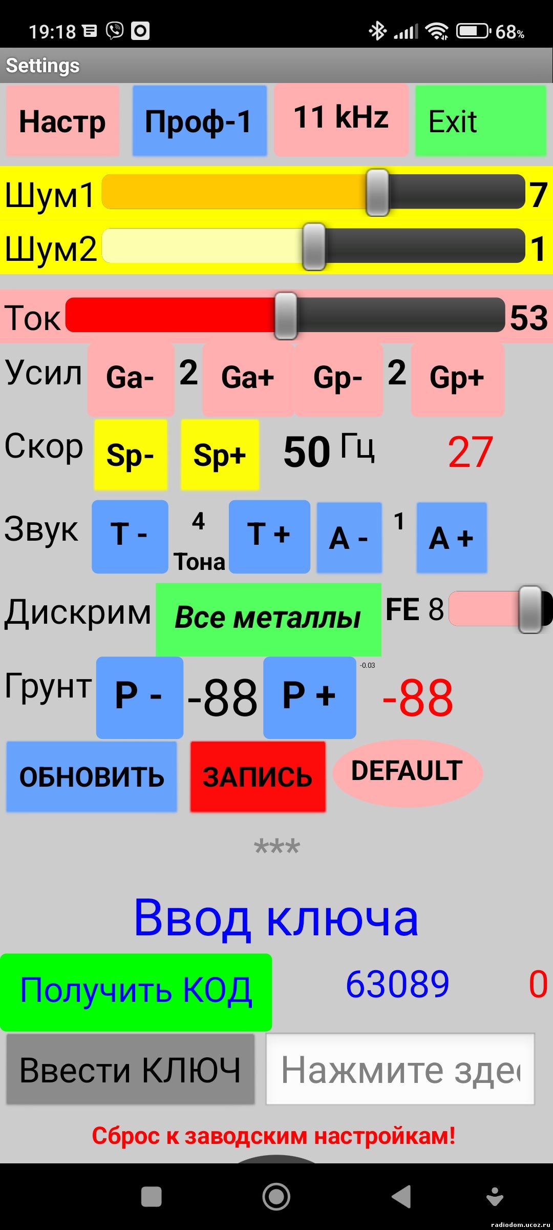

Попробую ещё раз. Имеется распаянная плата V-7, контроллер без буквы U. Прошивается, подключается, но звук идёт только на смартфон, а из динамика идет монотонное пиликание с определённым интервалом. Звук из приложения отключается. Есть особенность - медленно проигрывает заставка, тихий звук(регулируется на ещё тише в приложении). нет гейн 3, в остальном вроде адекватно. Видео. https://u.to/JPonHA
В результате поисков нашёл три прошивки, выложенные , если не ошибаюсь Zenit, прикреплю их ниже. Заставка играет быстрее, я бы сказал бодро, звук на палец идёт уже через динамик, тоже тихо, но приложение Смарт ФМ зависает и вылетает при нажатии кнопки "динамик" . Приложение без приставки ФМ работает, но звук не переключается на смарфон. Также нет гейн 3, звук тихий и самое главное - напаянное НЕ ВЫКЛЮЧАЕТСЯ кнопкой. Видео. https://u.to/Z7MqHA

Дошло, кнопка. Спасибо за помощь.

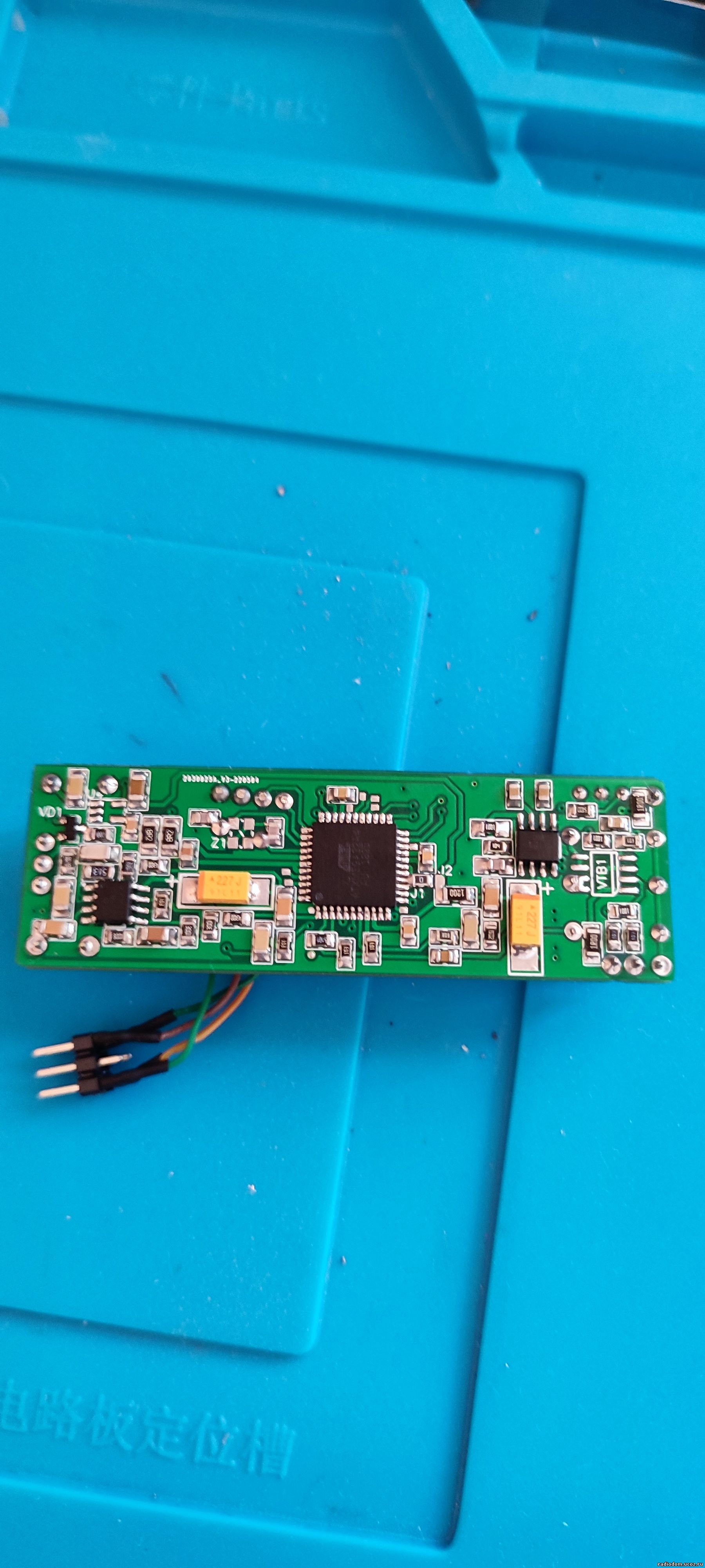

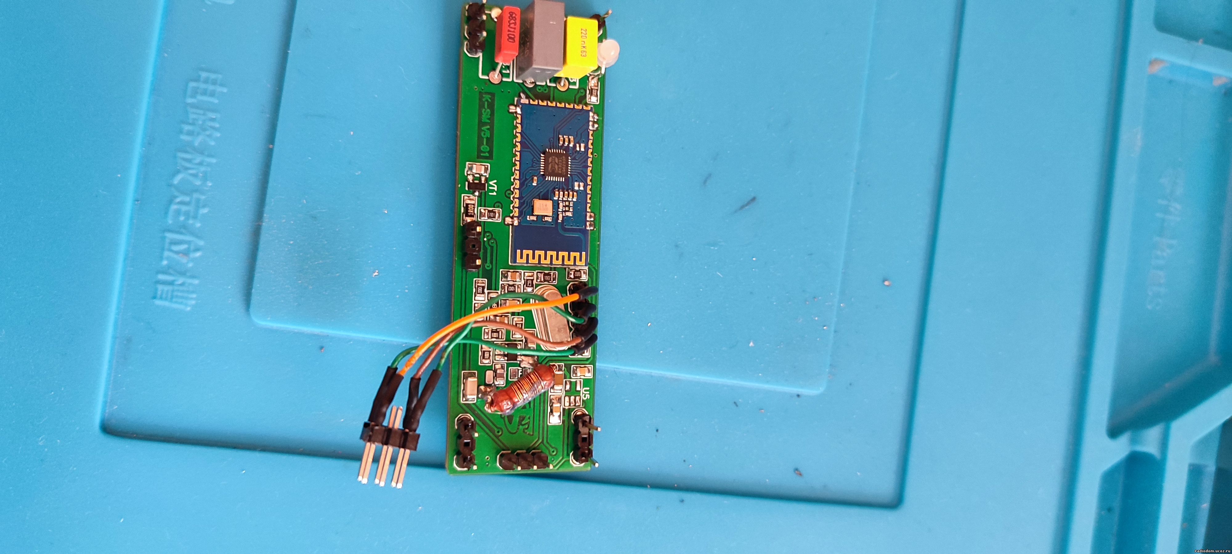

Здес мой крот.Осталось припаять еще одну микросхему, и полевой транзистор
