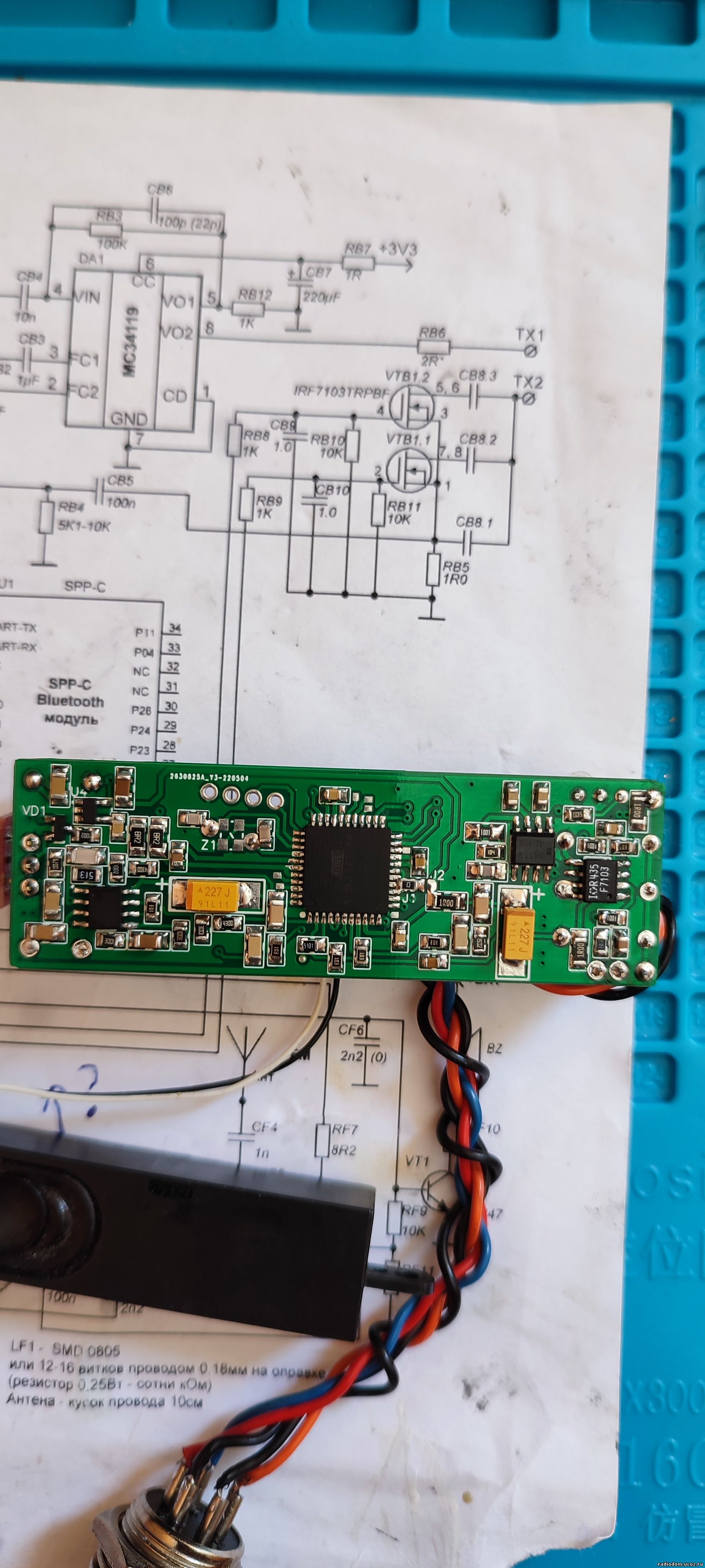

kalinvd1, Если надо больше тока RB2=10к. Еще можно уменьшить  РА4 до 510.

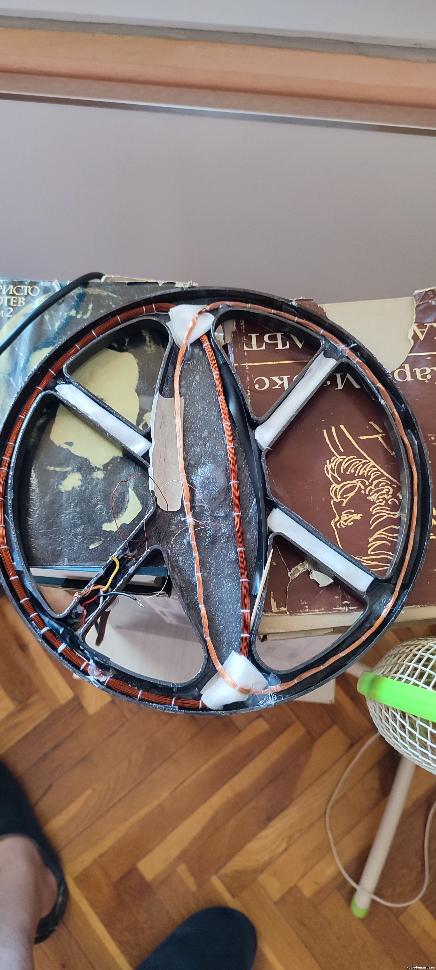

kalinvd1Дата: Вторник, 05.07.2022, 21:34 | Сообщение # 2972
Сообщений: 53
https://u.to/TBs1HA
Такия резултати добил около 35см ток добил до 108mA
Спасиба на автора!
