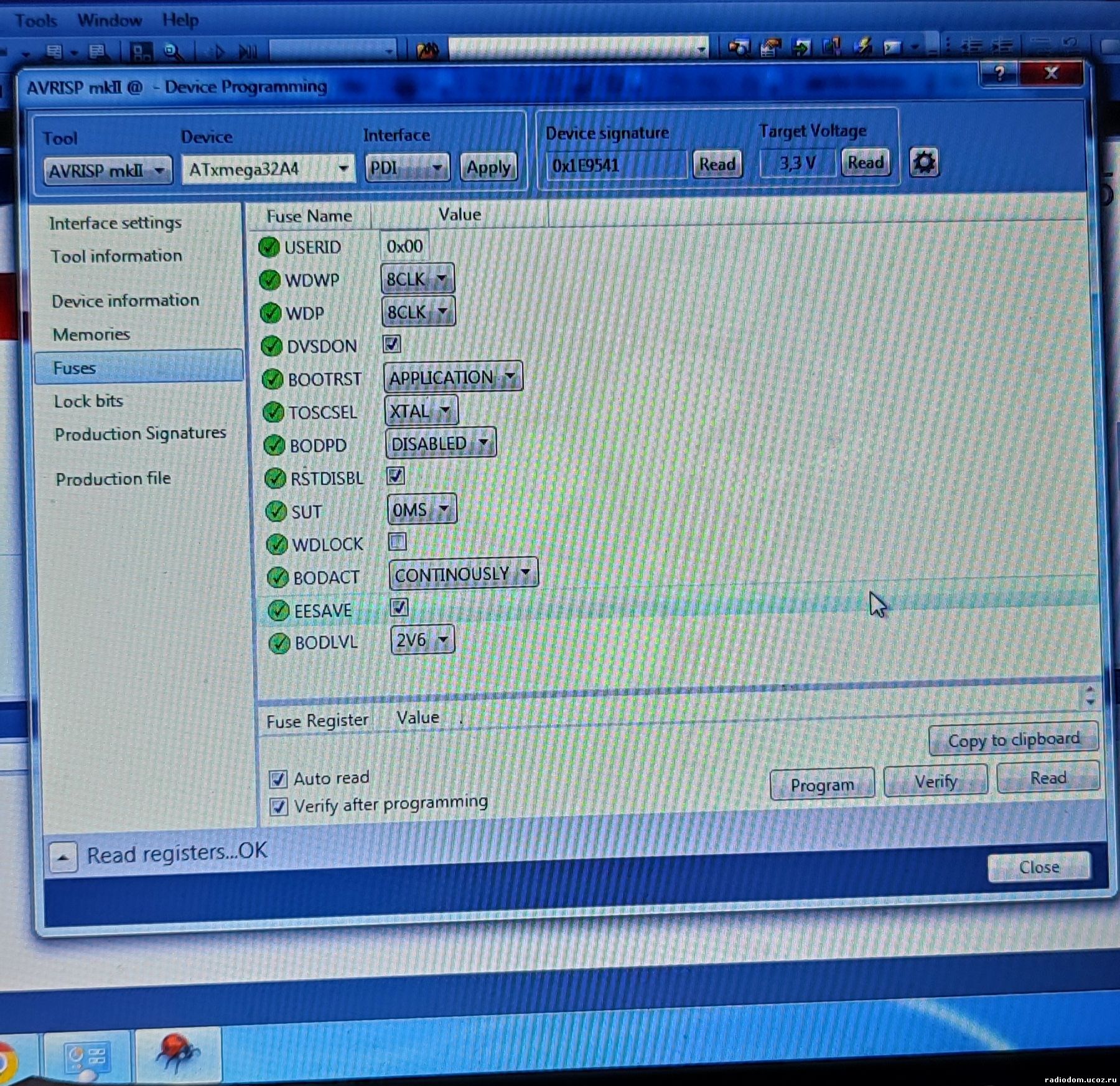

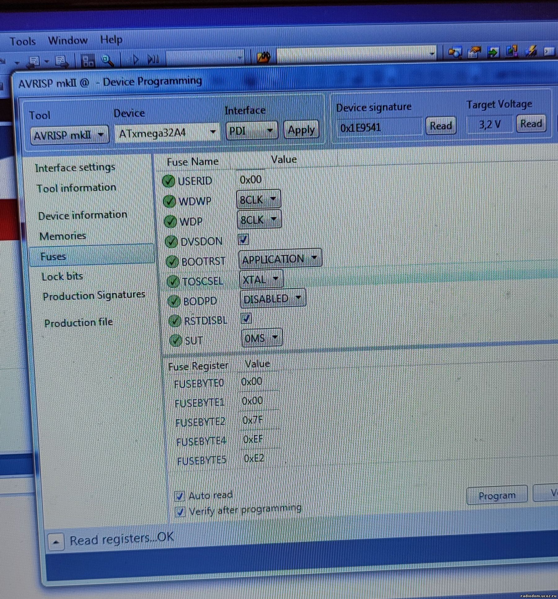

kalinvd1Дата: Понедельник, 04.07.2022, 21:43 | Сообщение # 2968
Сообщений: 53
Спайл Блутута,получил честоти 9,12,17кхц,но у меня ток больше не надо от 80mA. Катушка ТХ 40в.-0,50,Рх 167в.-0,15.
Кондензатори все 0,1uF.Не знаю где ошибаюсь, плату проверял несколько раз, ошибки нет.Процесор купил из Али,у нас нет
Чуйка на 5коп. около 30см. Катушка ДД28
Прикрепления: 6378939.jpg (605.0 Kb)
Сообщение отредактировал kalinvd1 - Вторник, 05.07.2022, 04:22

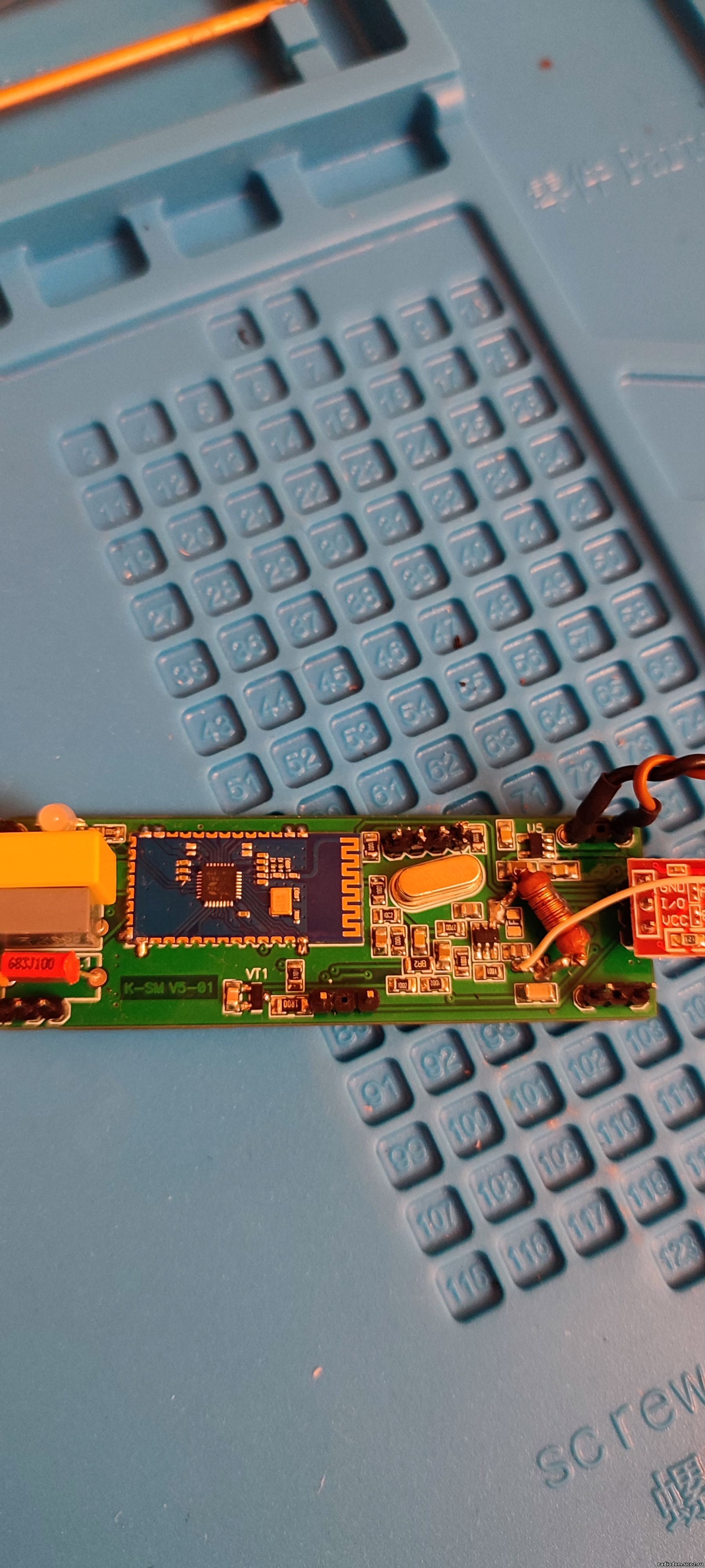

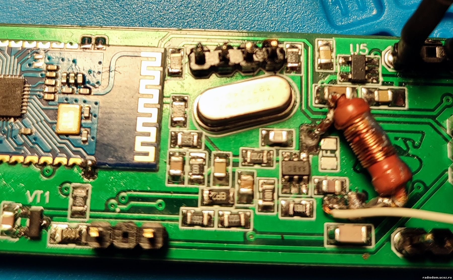

kalinvd1Дата: Понедельник, 04.07.2022, 21:45 | Сообщение # 2969
Сообщений: 53
Фото
